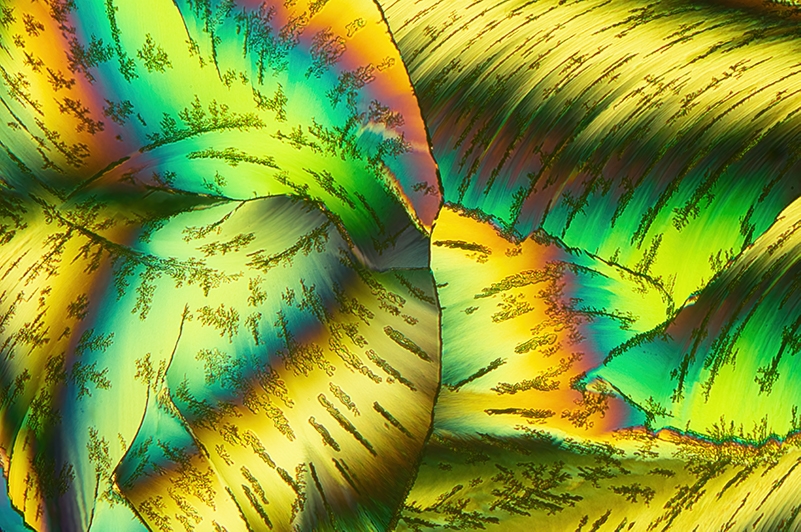

Das funktioniert gut, hier ein Bild:

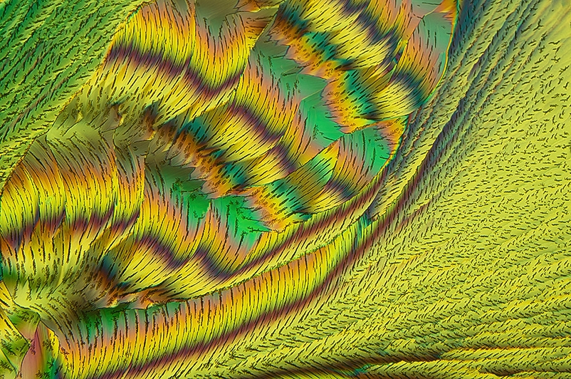

Kann das klappen? Ich habe es versucht. Na ja, Kristalle gibt es immer:
Typisch für diese Kombination scheinen die vielen kleine ,,Striche" zu sein. Ansonsten würde ich sagen, sieht zu 90% aus wie Paracetamol.

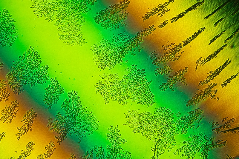

Hier zwei Aufnahmen dieser ,,Striche" (Bildbreite 0,65 mm bzw. 0,25 mm)

Bzgl. Mischungen: Bei 2-Komponenten-Gemischen kann es zur Bildung eines sogenannten Eutektikums kommen. Das ist eine Phasenzusammensetzung, deren Schmelzpunkt unterhalb der Schmelzpunkte der beiden Komponenten (in Deinem Fall Paracetamol und Bernsteinsäure) liegt. Bei der Erstarrung der eutektischen Mischung kann es zu solchen Mustern kommen, die Du zeigst. Das könnte also Deine Aufnahmen erklären.

im einfachsten Fall ist es so, dass sich das Paracetamol im geschmolzenen Harnstoff auflöst und beim Abkühlen daraus wieder ausscheidet.
