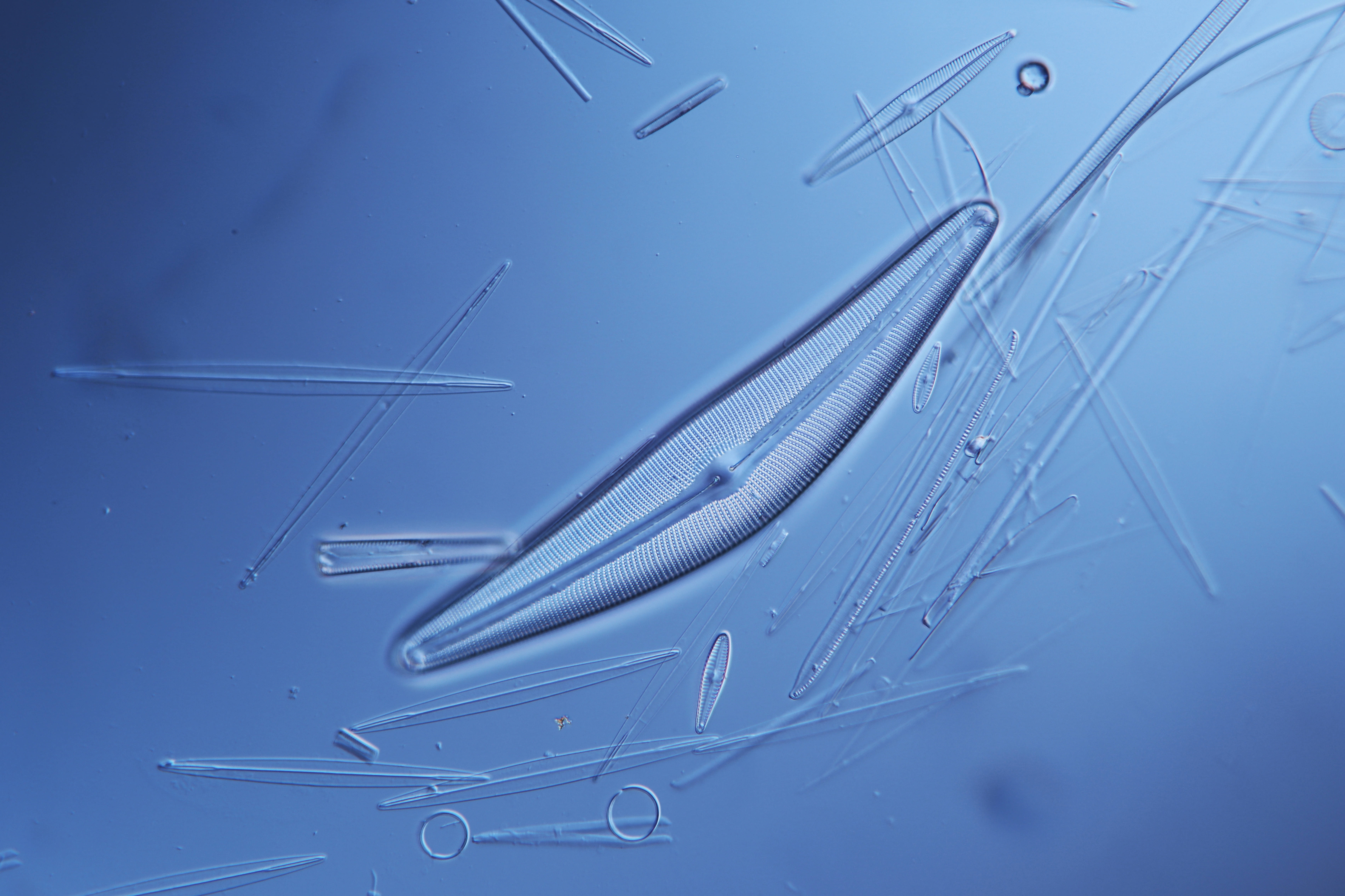

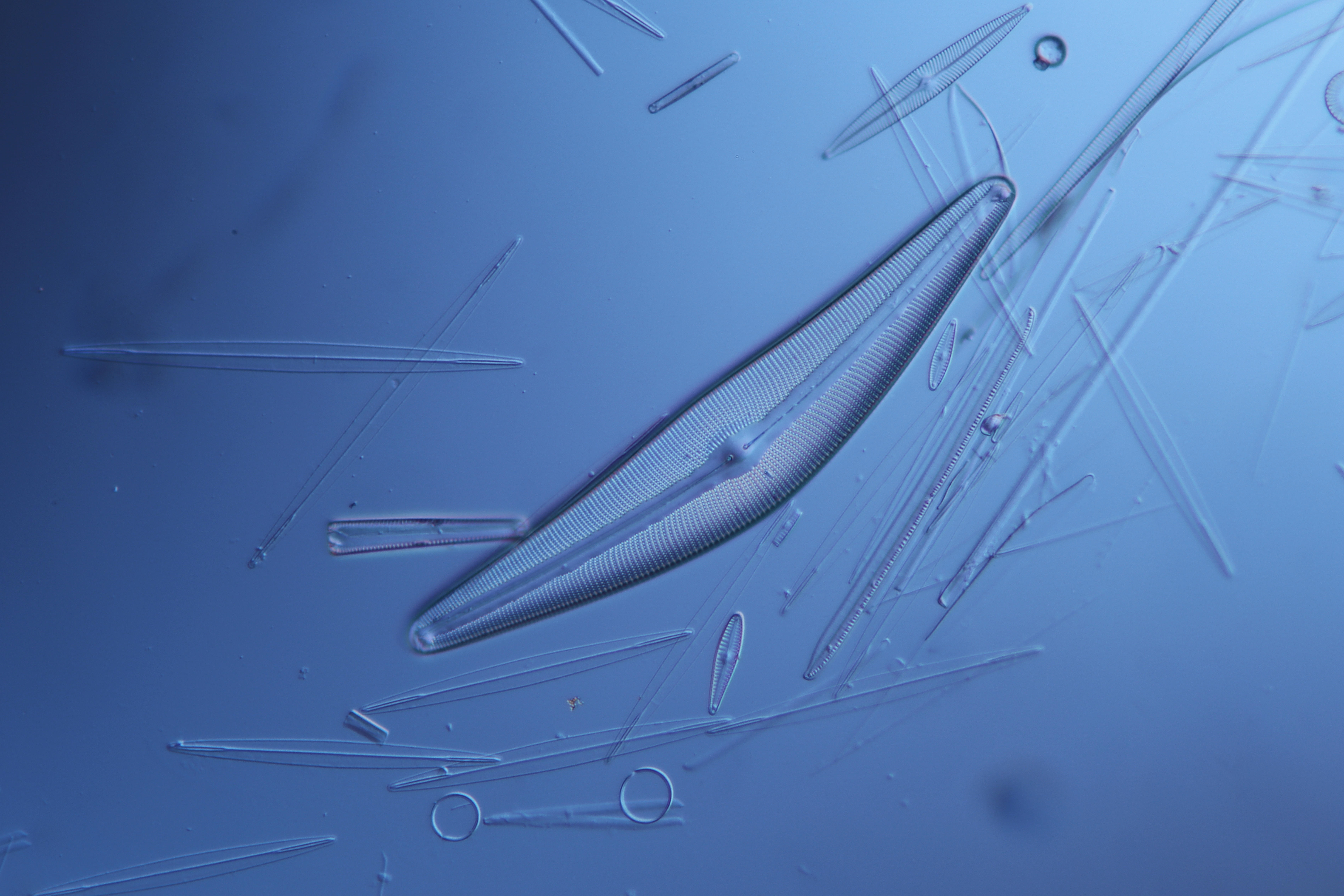

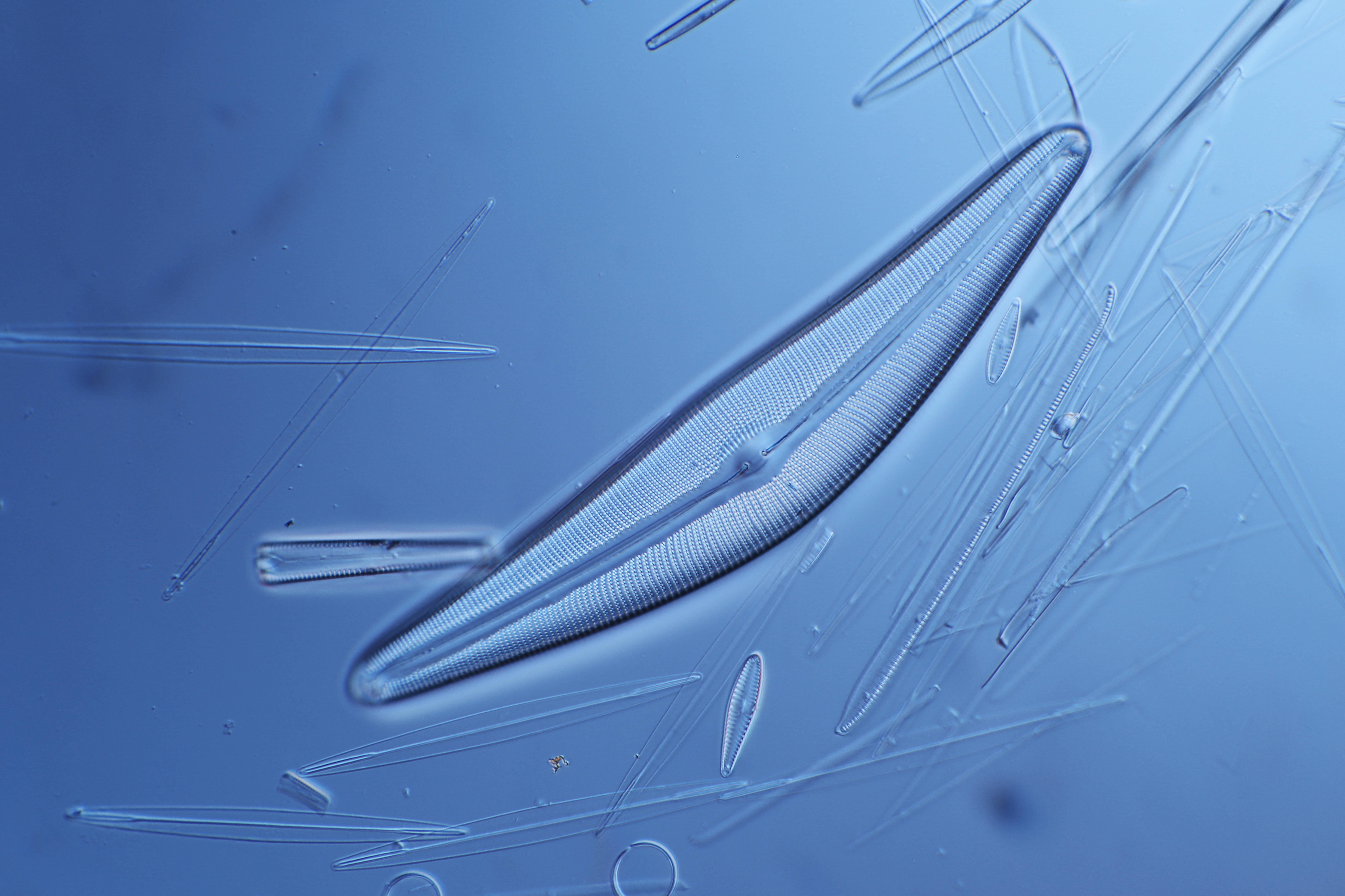

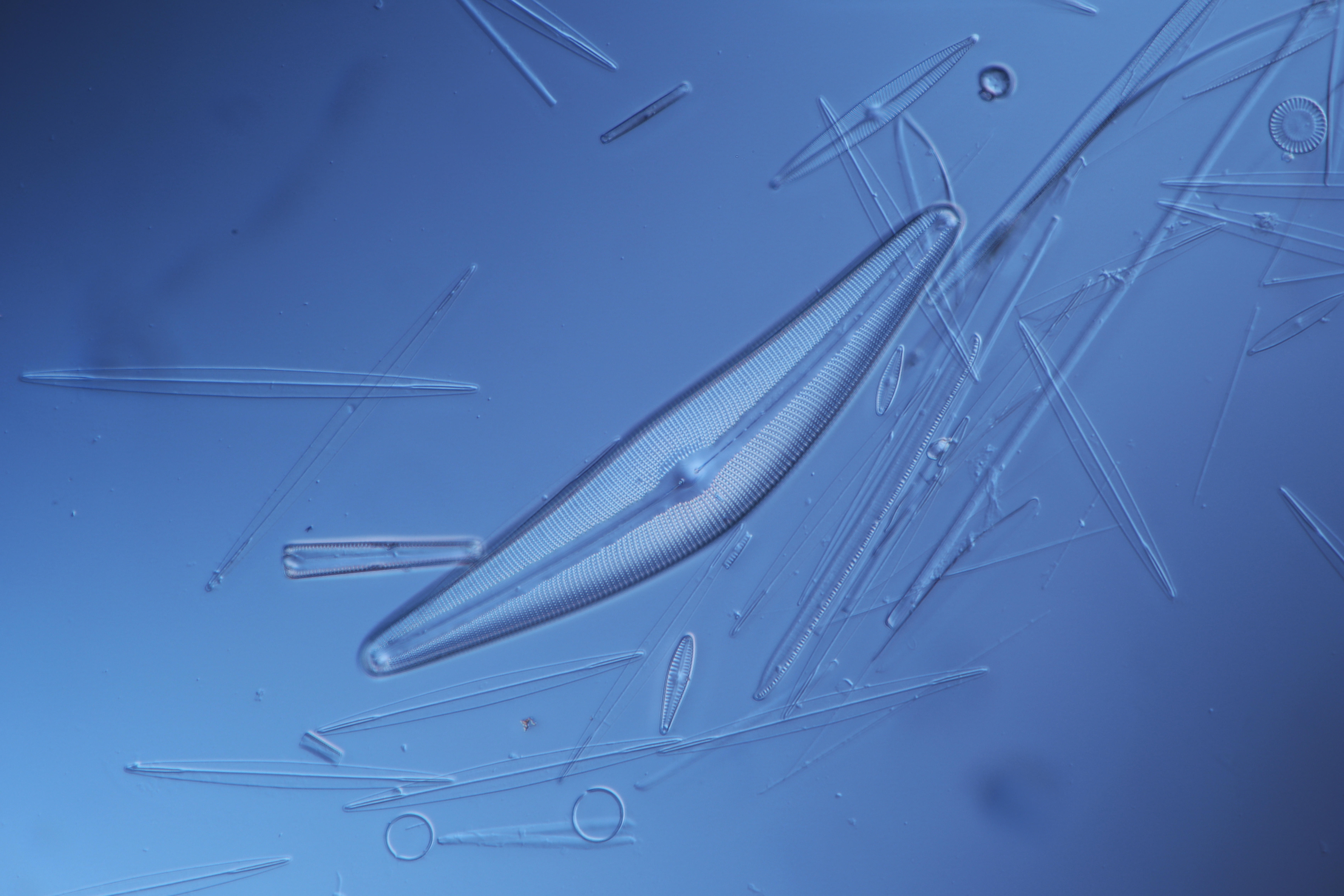

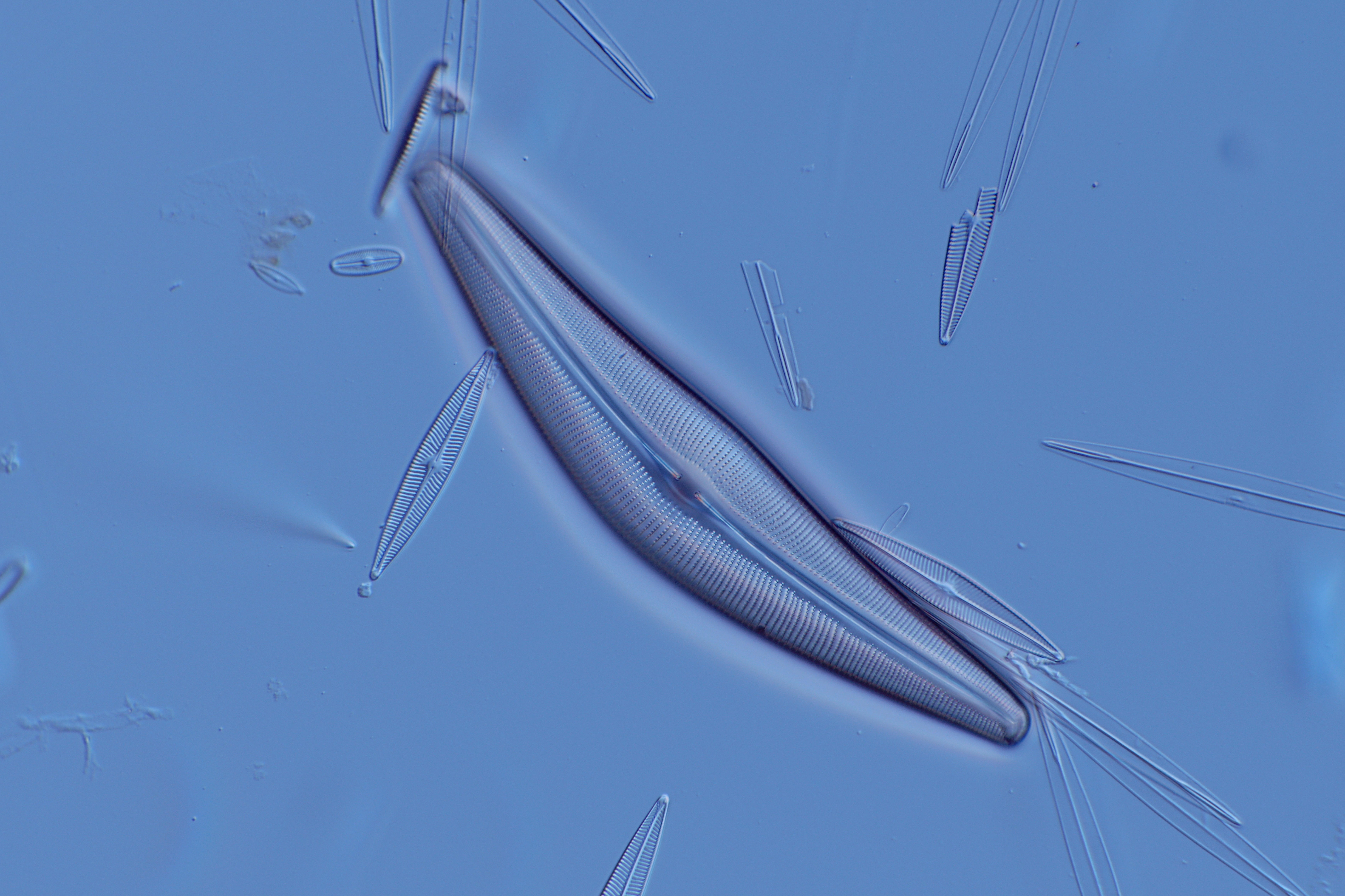

Peter's am Anfang dieses threads gestellte Frage habe ich einmal zum Anlaß genommen, eine Auswahl der mir zur Verfügung stehenden Objektive (endlich, Vergr. 40 und höher) zusammen mit dem alten "INKO"-DIC nebst zugehörigem Zentralschieber und der Prismen-Einstellung II am Kondensor (Immersionsoel zwischen Kondensorkopflinse und Objektträger; Wasser würde an dieser Stelle auch funktionieren, Luft eher weniger...) an einem Zeiss WL-Stativ auf deren Brauchbarkeit zu prüfen. Das verwendete Diatomeen-Streupräparat stammt aus der Schmiede von Peter Höbel, herzlichen Dank dafür.
Als Foto-Okular wurde ein Zeiss S-KPL 10x20 Br verwendet, als Zwischenoptik in einem Adapter kam ein altehrwürdiges Leica-M-Objektiv Summicron 1:2/35mm zum Einsatz, und als Kamera eine Canon EOS M6 Mk. II (APSC-Format).
Die gezeigten Aufnahmen wurden mit TTL-Blitz erstellt (Canon 580 EXII, seitliche Einspiegelung über einen Blitzkasten in Anlehnung an Ideen von Jürgen Stahlschmidt).
Ergebnisse:
Bild 1: Zeiss Plan 40 (Trockenobjektiv)
Bild 2: Zeiss PlanApo 40 (korr., Trockenobjektiv)
Bild 3: Zeiss PlanNeofluar 40 Multi-Immersion (Oel)
Bild 4: Leitz NPL Fluotar 50 1,00 Oel
Bild 5: Zeiss Plan Apo 63/1,4 Oel
Fazit:
Die hier gezeigten Bilder weisen einen mehr oder weniger starken Gradienten auf, der offensichtlich bei rein visueller Betrachtung via Okular gar nicht so sehr auffällt, aber bei den Fotos leider dafür um so mehr.
Das Objektiv Zeiss PlanNeofluar 40 Multi-Immersion (Bild Nr. 3) fällt hinsichtlich der Abbildungsleistung deutlich hinter den anderen Objektiven zurück. Offensichtlich scheint dieses Objektiv nicht für eine DIC-Anwendung geeignet zu sein.
Die anderen Objektive, inklusive auch das Leitz NPL Fluotar 50/1,00 Oel, erweisen sich für die Anwendung mit DIC als sehr gut brauchbar. Allerdings muß an dieser Stelle nochmals auf den Gradienten in den Bildern hingeweisen werden. Dieser lässt sich jedoch auf relativ einfache Weise mittels EBV beseitigen.
In den vorliegenden Beispielen wurden jedoch keinerlei Korrekturen vorgenommen.

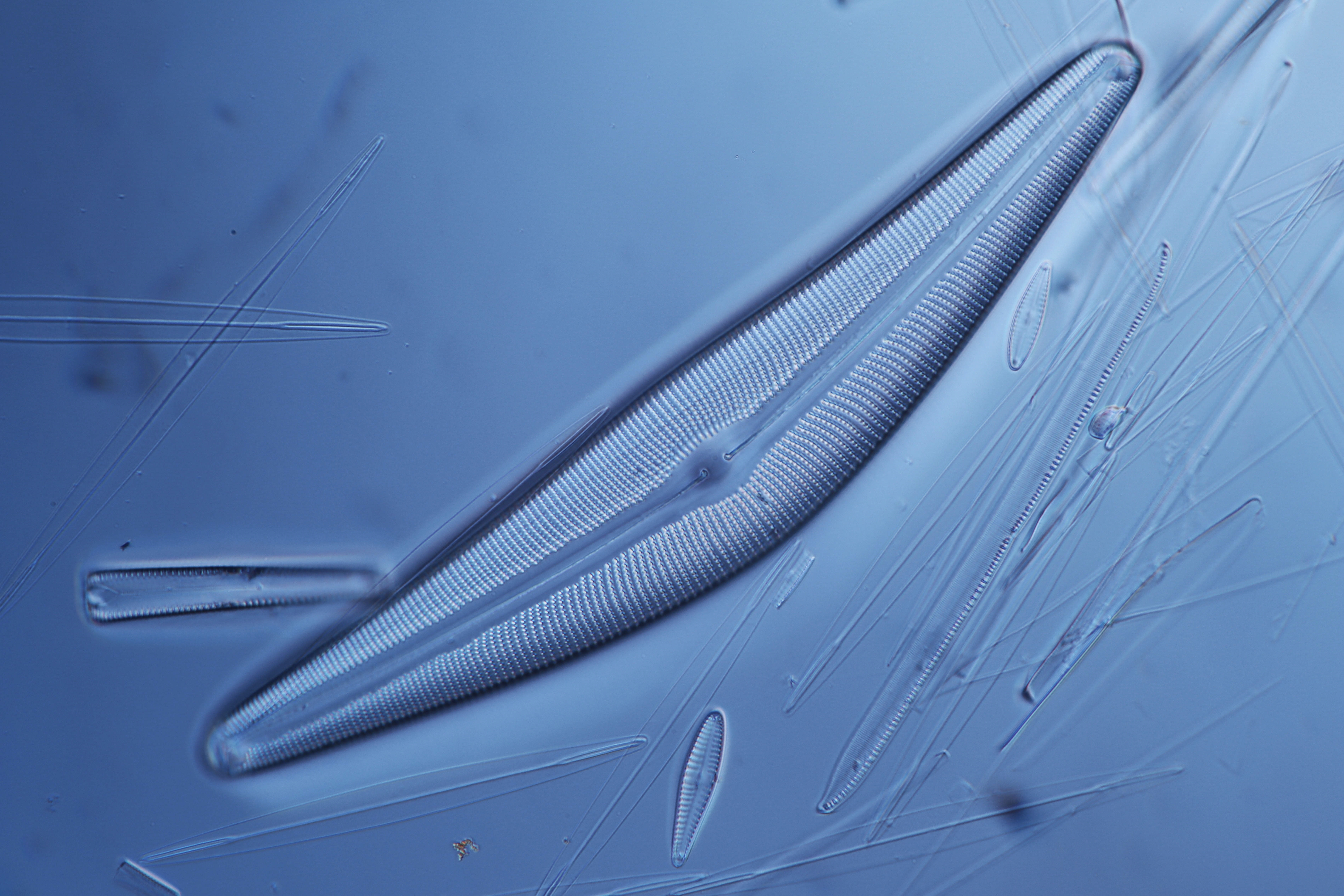

ich möchte hier einmal eine Lanze brechen für das Plan Neofluar Imm mit dem Ur-DIC.
Daten:
Präparat von Anne Gleich, Pleurosigma balticum in Pleurax
Kondensor und Objektiv mit Wasser immergiert, korrekt geköhlert, Aperturblende fast ganz offen, Prisma II
Kamera: Sony NEX 5-T, Hiller-LED, kein Blitz
Eine Aufnahme, so wie aus der Kamer. Lediglich verkleinert auf Forums-Größe.
Lieber Jürgen,
mag sein, dass ich da extrem "sensibel" bin, aber mir wäre dieser Gradient dann doch zu stark, zumal ich bin jetzt keine EBV-Lösung zur Gradientenbeseitigung habe; es geht zwar halbwegs mit "Fitswork", aber auch nicht so richtig befrieidigend.
-JS-
