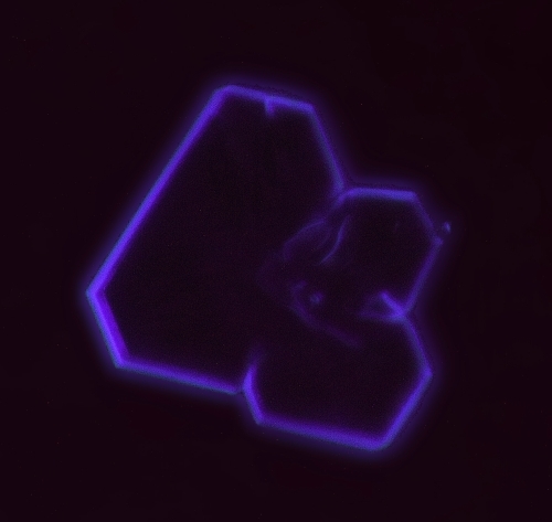

dem duftigen Filigran Deiner Aufnahmen darf ich etwas deckglasbedingte Geometrie hinzufügen?
Eine ältere Aufnahme mit Schwarzlicht von der Seite – vermutlich mehr Reflexion als Fluoreszenz:
witweb
Sehr schön Heiko,
interessant, dass die Kanten so leuchten.
Leitz Orthoplan
Lomo Biolam, Motic SMZ-168
Canon EOS 750D
https://mikrokristalle.net
Horst Wörmann
hat man öfter. Das ist nach meiner Meinung derselbe Effekt wie bei den fluoreszierenden gelben oder roten Plexiglasplatten im Garten. Auch dabei leuchten die Kanten und nicht die Fläche. Da die Fluoreszenzemission nicht gerichtet ist, wird es innerhalb der Platte bzw. des Kristalls totalreflektiert, bis es an den Kanten verstärkt austritt. In der Fläche tritt entsprechend weniger aus.
Horst
witweb
Hallo Horst,
ja, könnte sein. Sieht jedenfalls bei den Mikrokristallen faszinierend aus!

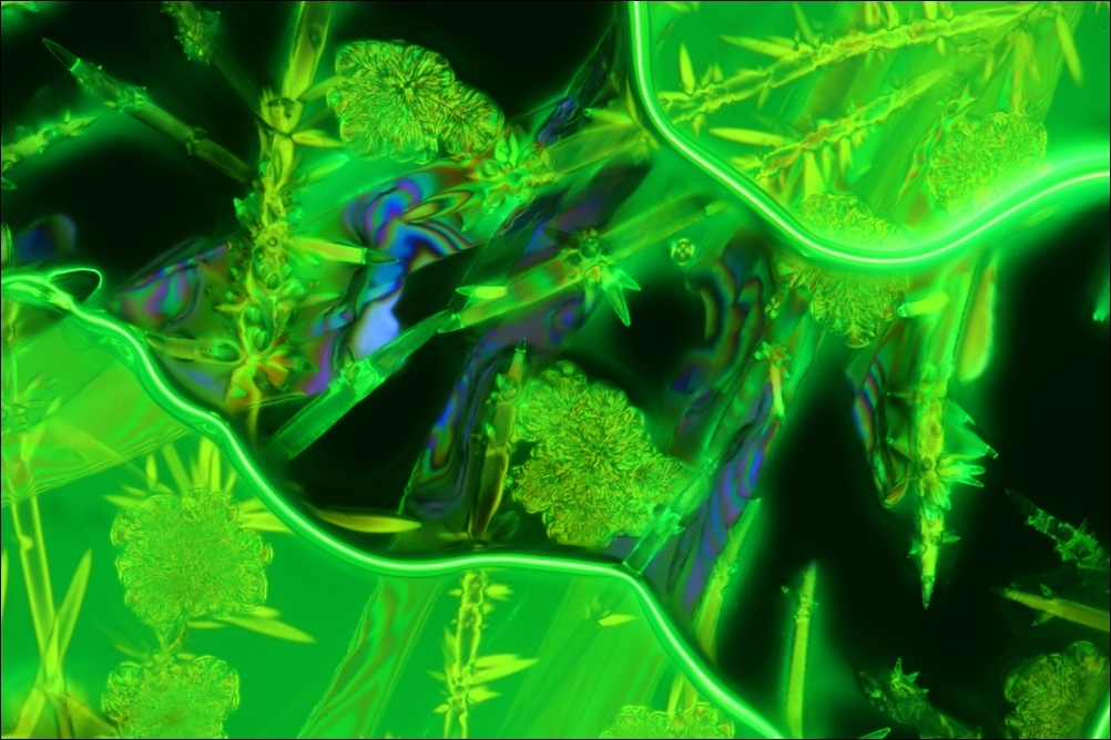

Hallo Horst, hallo Michael,
mit einem Bildchen teileingedeckten Pyranins kann ich dienen. Es war etwas Immersionsöl unter das Deckglas geraten. Die Zumischung von Durchlicht-x-Pol ist beabsichtigt, da die eingedeckten Bereiche im Fluoreszenznebel derartig ,,abgesoffen", dass die Kristalle dort nicht sichtbar waren.
Die Luft-Kristall-Phasengrenzen (mit einigen ,,Leuchtkanten") hingegen sind stark kontrastiert.
