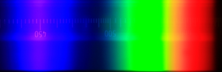

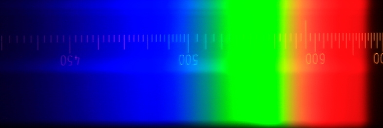

Lieber Peter -
auf den Fotos siehst Du das Spektrum einer Halogenlampe bei voller Betriebsspannung, darunter das einer LED, per Taschenspektroskop mit der EOS 5D aufgenommen, Kein wissenschaftlicher Anspruch!
Die blaue Bande der LED, welche beim menschlichen Auge einen tageslichtähnlichen Eindruck hervorrufen soll (bei 450 nm, Zahl kopfstehend) ist so stark das der Fotosensor dort einen Purpurverfärbung durch Überbelichtung zeigt. Das menschliche Auge ist da viel robuster - dieses rötliche Zentrum der blauen 450 nm-Bande ist nicht sichtbar, wenn man sich das Spektrum mit dem Okular anschaut.
Es ist nicht verwunderlich, dass beim Wechsel von Halogen zu LED die merkwürdigsten Effekte zustande kommen, die sich durch Wechsel der Farbtemperatur in den Kameraeinstellungen oder auch bei der Nachbearbeitung nur sehr schwer beseitigen lassen. Und selbstverständlich sieht auch beim Hal-Spektrum das Auge oft was ganz anderes als die Kamera - je nach Kameramarke, Typ des Sensors und Kamerafirmware kann es auch mal identisch aussehen.
Abb. 1  Halogenspektrum
Abb. 2 LED-Spektrum Cree XML2 (6000 K)
Nordlicht
