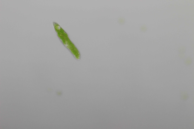

Olympus BH2 Hellfeld und DIK Objektiv S-Plan 40. Hiller-LED. Es geht nur um die Farben und Belichtung, nicht um Schärfe etc.
Folgendes Vorgehen: Bild direkt ohne Strahlenteiler über Adaption mit NFK 1.67 auf Canon EOS 650D. Zeitautomatik ("A")
Alle Bilder völlig unverändert, nur verkleinert.
1) Hellfeld, ohne Polarisatoren, Weißabgleich mit Pipette, Bel.korrektur +/- 0
2) Hellfeld, ohne Polarisatoren, Weißabgleich mit Pipette, Bel.korrektur + 0.75
3) nun DIK OHNE erneuten Weißabgleich, Bel. Korrektur +/- 0
4) DIK OHNE erneuten Weißabgleich, Bel. Korrektur + 0.75
5) DIK, nun Weißabgleich am DIK-Bild, Bel.Korrektur +/-0
6)  DIK, nun Weißabgleich am DIK-Bild, Bel.Korrektur + 0.75
Ehrlich gesagt, keines der Bilder stellt mich zufrieden. Bei allen Bildern (auch und gerade beim Hellfeld) finde ich den Hintergrund einfach "schmutzig"-grau, alles andere als Weiß. Auch finde ich die Belichtung bei allen Bildern ohne Belichtungskorrektur deutlich zu dunkel, das Hellfeldbild ist doch wirklich Sch.....aurig  ;)
Was mache ich denn nun falsch?

nochmal ein Bild mit Weißabgleich im DIK und mit Belichtungskorrektur + 1. Bis auf Verkleinerung unbearbeitet.

ZitatBeim Blick ins Okular ist bei mir (Zeiss) der Hintergrund immer grau. Das muß er auch sein, auch auff dem Foto, weil die hellen Kanten am Objekt immer erheblich heller (weiß!) als der Hintergrund sind
So ist es, im Gegensatz zum Hellfeld-Durchlicht.
Als Beispiel die Helligkeitsverteilung Deines Bildes Nr. 6, die Alge ist ganz gut belichtet, der Hintergrund mittelgrau. Was ist da so schlecht?
Hubert
Lupus
und das Hellfeldbild ist natürlich unterbelichtet, da ist der hellste Bildbereich im Gegensatz zum DIK der Hintergrund (siehe Bild 1). Außerdem ist der Kontrastumfang des Objektes hier deutlich geringer. Folglich muss der Kontrast des Fotos erhöht werden. Ich habe im folgenden Foto einfach die Helligkeitswerte der hellsten Pixel Richtung Weiß gespreizt. Ganz geht das nicht weil das Objekt inhomogen ausgeleuchtet ist!
