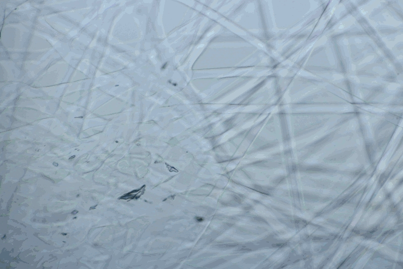

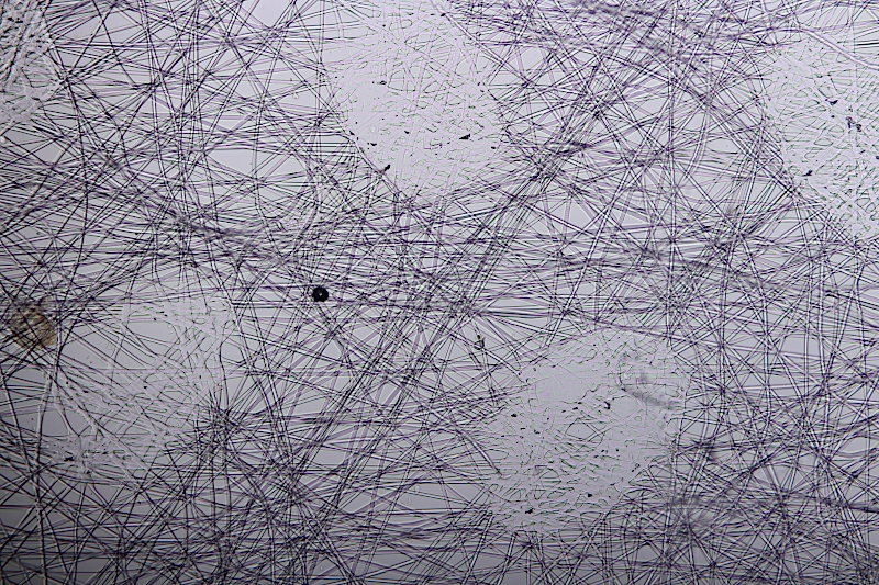

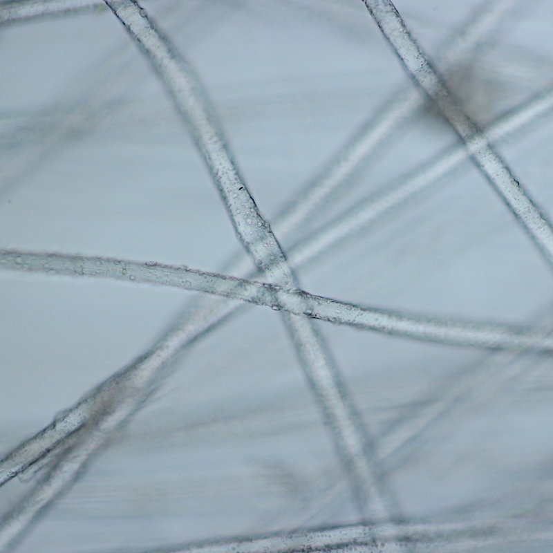

Das musste ich mir mal näher angucken. Schon der allererste Blick durch das Mikroskop verriet: Das ist alles andere als ein Naturprodukt: Feine, gleichmäßig dicke vollkommen transparente Fasern, die über ein regelmäßiges Muster miteinander verschweißt sind:
Im Detail betrachtet fällt eine sehr starke Doppelbrechung auf, die ich mal wieder in einem animierten GIF-Bild dargestellt habe. (Falls es nicht mehr von selber wechselt: Auf das Bild klicken und das Original in einem extra Fenster öffnen):
Die bisherigen Bilder stammen von einem unbenutzten Teebeutel. An einem Teebeutel, der aufgebrüht wurde, kann man schon deutliche Veränderungen der zuvor glatten Faden-Oberflächen erkennen. Ich weiß aber nicht, ob das die sich schon zersetzende Faser ist, oder ob sich da nur sehr feine Partikel aus dem Tee darauf abgesetzt haben:
Auch interessant: Wie sich Fadenenden auftrieseln (gerissener Faden):
Fazit: Das möchte ich wirklich nicht in meinem Gartenkompost haben. Irgendwie finde ich das auch befremdlich, bei solchen Zeug von "biologisch abbaubar" zu reden, auch wenn es sich vielleicht tatsächlich zersetzten sollte. Das gleiche gilt ja für die "kompostierbaren" Folienbeutel: Die will auch keine Kompostieranlage drin haben, weil die sich nur um die Maschinen wickeln, mit denen der Kompost durchmischt wird.
