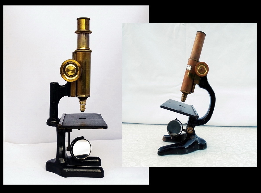

Da ja nun 2 Trichinenmikroskope über die ich in einem anderen Beitrag berichtet habe,
https://www.mikroskopie-forum.de/index.php?topic=44818.0
die ich nun mein Eigen nenne, vorhanden sind, und ein Kompressarium auch dabei war, wollte ich
der Vollständigkeit halber, auch ein Trichinenpräparat haben.

Hallo Siegfried,
ich möchte mich hier mit ein paar Fotos für die schönen Präparate bedanken, die Du mir gesendet hast.
Deine Trichinen sehen ganz anders aus, als in meinem historischen Präparat, denn sie sind nicht encystiert.
Zitat von: WikipediaEs existieren jedoch auch Varianten, die keine Kapsel bilden, wie z. B. Trichinella pseudospiralis.
Hier nun die Fotos:
Bild 1: mein historisches Gerät der Firma SCHIECK, mit dem ich Bild 2 durch Fotografieren durch das Okular erstellt habe. Es erlaubt durch seitliches Herausschwenken des Spiegels aus dem Strahlengang eine sehr schöne schiefe Beleuchtung
Bild 2: ein ungefärbtes Präparat von Dir - ganz schön trichinös!
Bild 3: mein historisches Präparat mit Cysten, wahrscheinlich von Trichinella spiralis
LG Gerd
