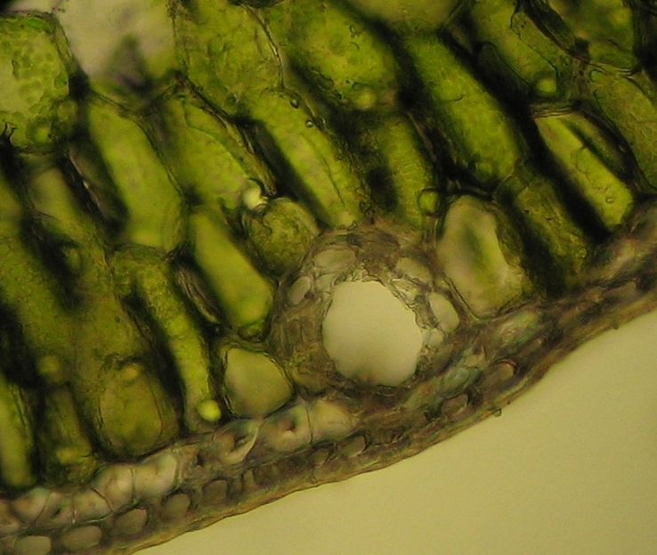

Eine deutlich sichtbare Wachsschicht, 2-lagiges Epithel, direkt dahinter über den Blattquerschnitt verteilt 6 Harzkanäle.
Darauf folgen 2 bis 3 Zellreihen mit vielen Chloroplasten und dann eingebettet in einem lockeren, schwammigen Zellverbund die Leitbündel.

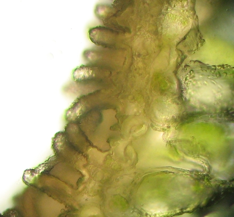

Besonders interessant fand ich die halbkreisförmige Einbuchtung an der Nadelunterseite. Hier bilden die äußeren Zellen schlauchartige Fortsätze, sodass die Oberfläche wie ein Teppichflor wirkt.
Außerdem gibt es nur hier Blattspalte, die dafür dicht an dicht liegen. Das lose 'Füllgewebe' reicht direkt an die Epithelzellen heran, sprich die dichten Zelllagen mit den Chloroplasten fehlen.

Der "Zellschlauch" im 2. Bild ist einer der Harzkanäle, die man bei allen Coniferen findet. Auf meinem Bild sind zwei zu sehen.
Was mir besonders gefällt sind Deine Zeichnungen mit den exakten Beobachtungen. Du hast die Stoma sehr schön dargestellt. Sieht man auf dem Bild nur wenn man sie kennt!

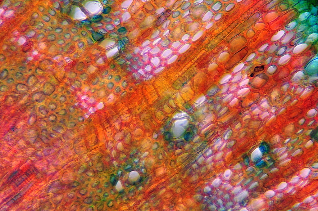

Ich hab ja sicher 100 Bilder gemacht hier ein kleiner Einblick:(Handschnitt, Färbung Etzoldgrün)
