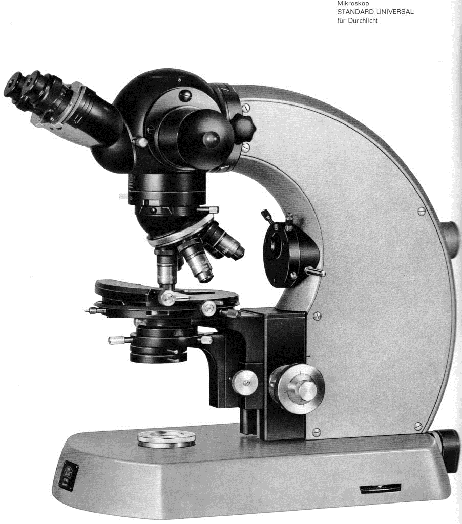

das Universal ist ein Standard! Zeiss bezeichnete das in der Auktion abgebildete Gerät als "Großes Forschungsmikroskop STANDARD UNIVERSAL":
Aus: Carl Zeiss - Arbeits- und Forschungsmikroskope. 40-120/III-d, W II/66 Too
