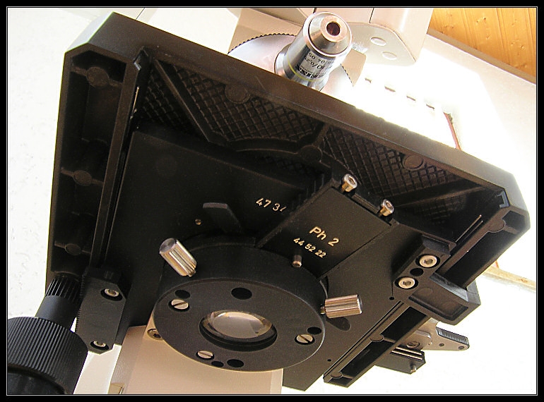

wollte gerade den Kondensor säubern und hierzu den Kreuztisch lösen.
Habe schon die beiden Innensechskantschrauben gelöst, aber ohne Erfolg.
Hier noch eine Totale von der Unterseite des Kreuztischs:
Wer weiß Rat?
Gruß, Andreas

Hallo Andreas,
du wolltest wohl den Tisch abschrauben, um den Kondensor für die Reinigung abschrauben zu können.
Zwei Schrauben hast du schon gelöst, aber der Tisch ist noch fest. Weil er noch durch eine oder zwei weitere Schrauben gehalten wird, die vermutlich von der Oberseite zugänglich sind.
Den Kondensor nun soweit zu demontieren, daß die Fussel oder was sich dort abgelagert hat, zu entfernen, wird sicherlich kein Hexenwerk sein. Es werden die 3 Schlitzschrauben sein, die den Kondensor zusammenhalten.
Aber alles was demontiert wurde, muß auch wieder richtig montiert werden. Und dabei wird sich eben oftmals schwergetan.
Also entscheide du, ob Selbermachen oder zum Händler tragen.
