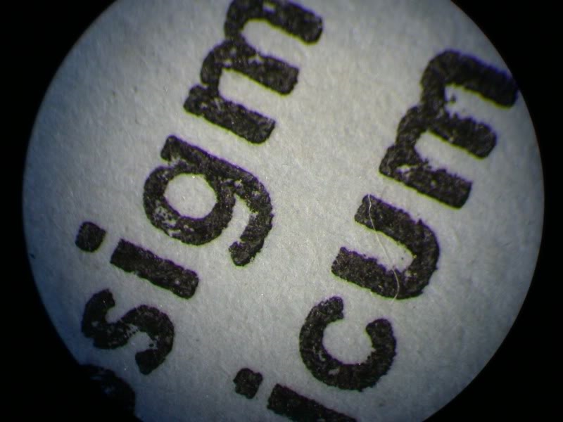

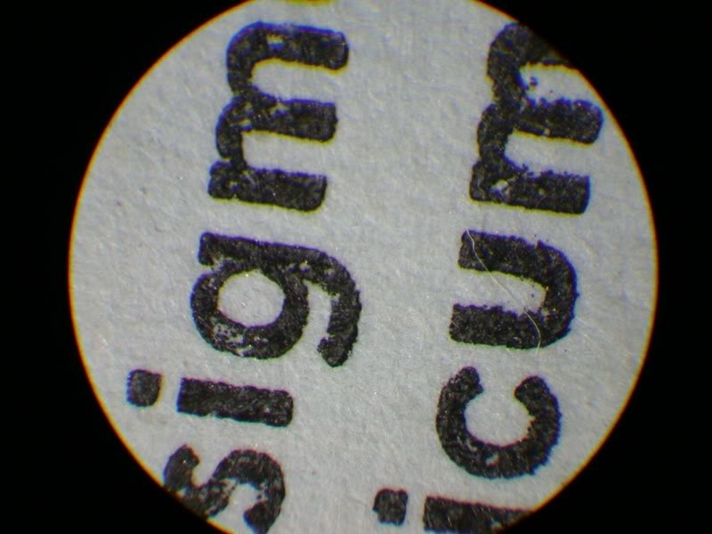

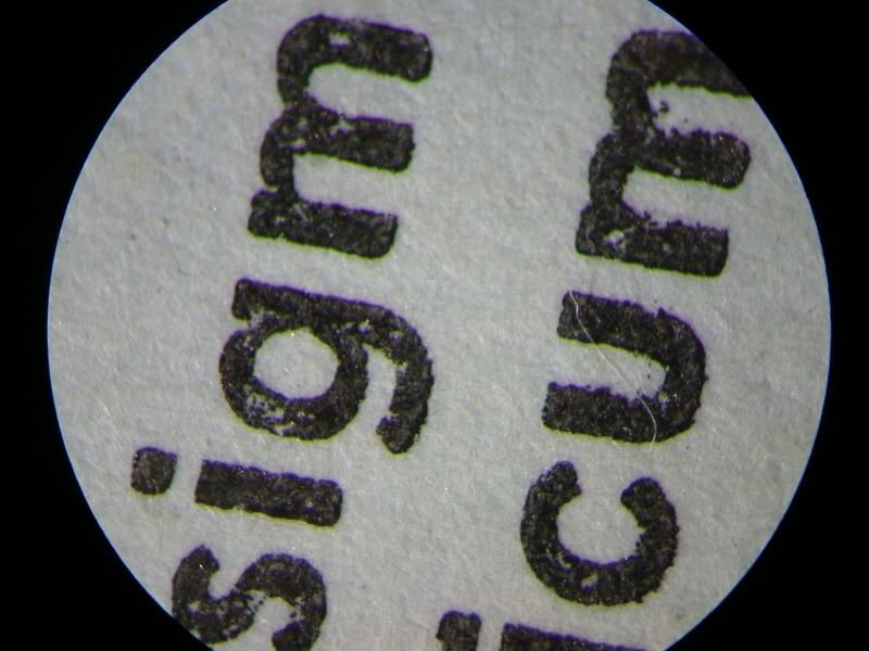

Ich habe schon einmal genau den Test, der hier erfordrlich wäre, gemacht - nämlich ein Foto mit der Coolpix durch ein.....Technival!!! Und zwar durch das originale P10x-Okular von CZJ, das Periplan ud das Herrmannsche Astrookular.
Und auf diesen Fotos erkennt man auch die Farbsäume, die man bei allen Okularen sieht! Und da es an zwei Technivalen so war, gehe ich davon aus, dass das bei diesem Mikroskoptyp normal ist und ich nicht zufällig zwei Mikroskope mit genau dem gleichen Defekt hatte!

Originales CZJ  P10x-Okular:
Leitz Periplan 10x / 18 Brille:
Herrmannsches Astrookular, nicht kompensierend:
Die Schlüsse könnt ihr nun selbst ziehen.....
