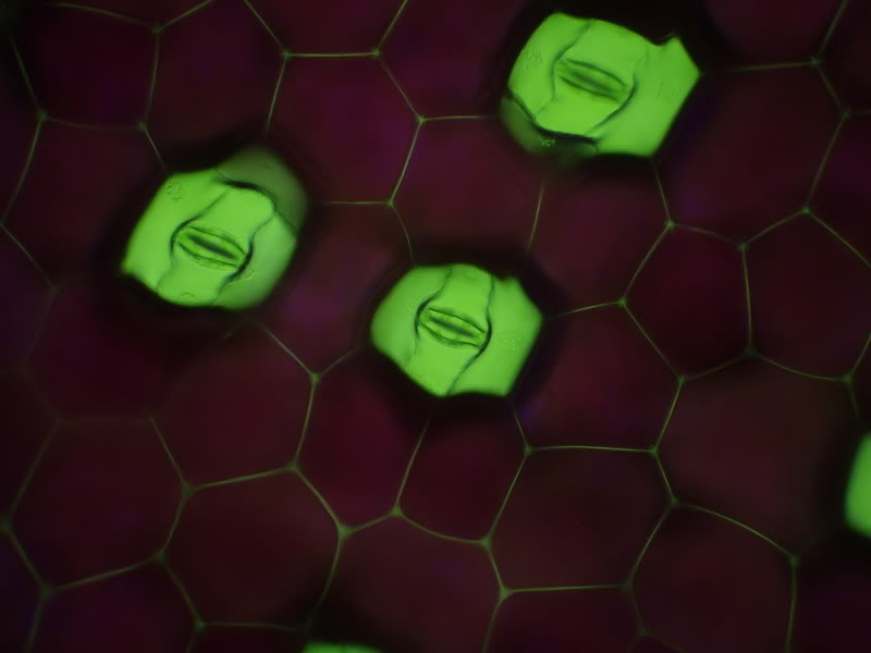

« Antwort #15 am: Januar 17, 2011, 17:47:08 Nachmittag »
Lieber Detlef,
das ist ja ein tolles Foto! So habe ich die Stomata, d.h. deren Bildung, noch nie gesehen, Danke :)
Mila
  • Global Moderator
  • Beiträge: 6203
Re: Epidermis einer Tulpenhybriden (Tulipa spec.)
« Antwort #16 am: Januar 17, 2011, 17:55:32 Nachmittag »
Liebe Freunde,
schön, die Sammlung wächst. Vielen Dank für die tollen Bilder!
Lieber Detlef,
Milas Meinung kann ich mich nur anschließen. Ist das eine Wacker-Färbung? Wenn mich nicht alles täuscht, sollten das cyclocitische bzw. aktinocytische Stoma sein.
Lieber Jürgen,
als Ergänzung zu Detlefs Antwort möchte ich auf die Funktionelle Pflanzenanatomie von Eschrich verweisen: im Kapitel 3.4 Verteilungsmuster der Spaltöffnungen (S. 81 ff.; erste Auflage 1995) geht er recht breit auf das Thema ein.
Neben der Abhängigkeit von der jeweiligen Pflanzenart und den Umwelteinflüssen beschreibt er einen physiologischen Regelmechanismus: die sich bildenden  Spaltöffnungen scheiden Hemmstoffe - wohl pflanzliche Hormone - aus, die bis zu einer gewissen Konzentration im Gewebe (Hemmzonen) die Bildung neuer Stoma unterdrücken. Durch das von Detlef angesprochene "flächige" Wachstum der Blattspreite rücken diese Hemmzonen immer weiter auseinander und schließlich entstehen Lücken, in denen sich wieder Stoma bilden können. Siehe dazu auch Abb. 3.18 auf Seite 84 der selben Ausgabe.
Vor dem Hintergrund dieser Erläuterung finde ich Detlefs Bild spannend: ein gleichmäßiges Wachstum vorausgesetzt, würde man eine regelmäßige Verteilung der jungen Stoma zwischen den ausgewachsenen Stoma erwarten. Und vor allem mehr oder weniger im gleichen Entwicklungsstand. Hier zeigt sich aber ein recht großes Areal mit einem Ring fast ausgewachsener Stoma und im Zentrum einige, die gerade erst in der Bildung begriffen sind.
Ist eventuell die stillschweigende Annahme des gleichmäßigen Wachstums falsch?
« Antwort #17 am: Januar 17, 2011, 18:02:38 Nachmittag »
Lieber Detlef,
danke für die Information und das schöne Bild! Wobei der Lückenschluss hier besonders eigenartig ist.  Denn die Stelle etwa im rechten unteren Quadranten des Bildes ist weitflächig schließzellenfrei, an anderen Stellen liegen hingegen zwei Schließzellen fast unmittelbar nebeneinander. Erst wenn man die Neubildungen hinzunimmt, die anscheinend fast simultan erfolgt ?, ergibt sich wieder ein ziemlich regelmäßiges Bild.
Mikrogrüße
Jürgen H.
  • Beiträge: 1426
« Antwort #18 am: Januar 17, 2011, 18:04:37 Nachmittag »
Hallo Jörg, da hast Du parallel die gleiche Verwunderung geäußert wie auch ich. Fast sieht es so aus, als hätten an dieser Stelle der Blattspreite - Quadrant rechts unten - besondere Verhältnisse geherrscht.
Mikrogrüße
  • Global Moderator
  • Beiträge: 3729
  • Detlef Kramer, gerne per Du
« Antwort #19 am: Januar 17, 2011, 18:10:57 Nachmittag »
Liebe Mila,
vielen Dank! Ein Foto aus dieser Serie findest Du in "dem Buch".
Lieber Jörg,
ich gehe davon aus, dass Deine stillschweigende Annahme des gleichmäßigen Wachstums in dem Fall nicht stimmt, daher die ungleichmäßige Verteilung. Aber, die Abstände stimmen in etwa und das ist ja das Entscheidende. Zu dem Typ kann ich nichts sagen, da müsste mir Mila helfen; darum habe ich mich nie gekümmert, denn das hat mit der Funktion wohl nichts zu tun.
Vielen Dank für das Zitat aus dem Eschrich. Da hat bei mir mal wieder die Faulheit gesiegt.
Lieber Jürgen,
das ist doch das Wichtige: dass da, wo Lücken entstanden sind, neue Stomata gebildet werden, so dass am Ende die Abstände wieder stimmen.

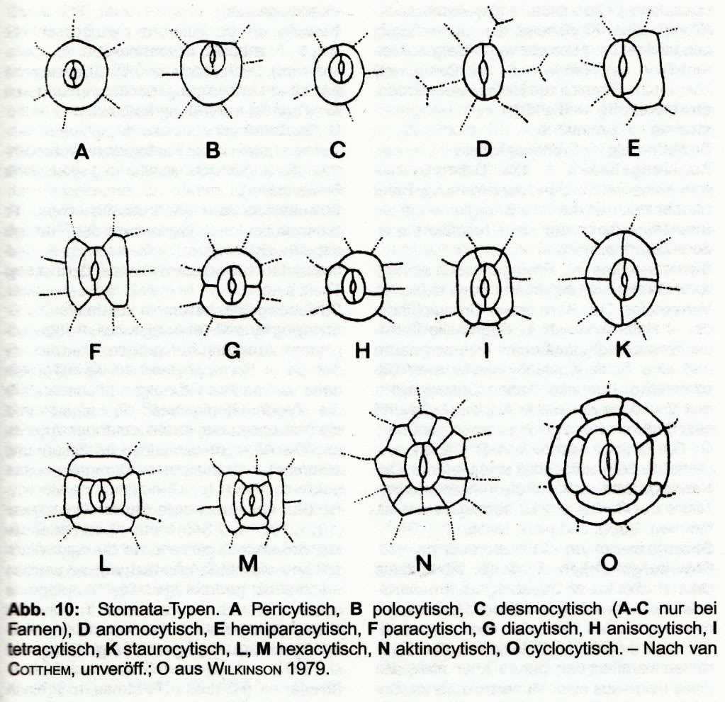

« Antwort #20 am: Januar 17, 2011, 20:29:01 Nachmittag »
Lieber Detlef,
leider finde ich die Abbildungen im Lüttge, Kluge, Thiel nicht :-[
Die Stomata des Brutblattes würde ich am ehesten als anisocytisch bezeichnen.
Hier nochmal Abbildungen der Stoma-Typen:
Mila
  • Global Moderator
  • Beiträge: 3729
« Antwort #21 am: Januar 17, 2011, 20:59:00 Nachmittag »
Liebe Mila,
vielen Dank für das Schema. Ich werde versuchen, es auf meine alten Tage noch zu verinnerlichen.
Das besagte Foto findest Du auf Seite 985.
Mila
  • Gast
« Antwort #22 am: Januar 17, 2011, 21:05:00 Nachmittag »
Lieber Detlef,
oh ja, vielen Dank!
Ich hatte unter "Brutblatt" und seinem lateinischen Namen und beim Kapitel Blatt gesucht...
Mir sind auch nicht alle Stoma-Typen geläufig, es sind halt immer die üblichen Verdächtigen bei den H.-Pflanzen ;)
Deswegen habe ich für uns alle die Bildchen gepostet :)
herzliche Grüße
Mila
P.S.:nein, wir schreiben keinen Stomata-Test ;D

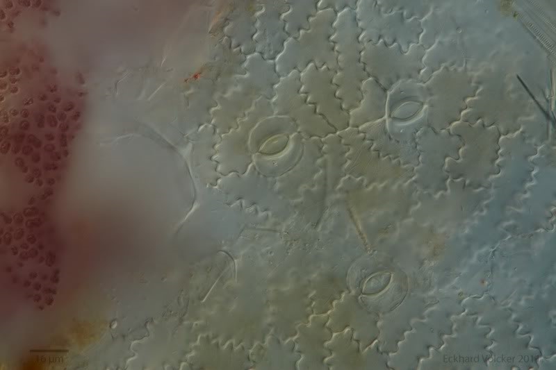

« Antwort #23 am: Januar 19, 2011, 10:29:07 Vormittag »
Liebe Botaniker,
ein schöner Thread mit tollen Bildern. Detlef, die sich bildenden Stoma finde ich klasse. Danke für die Erklärung. Jörg, Du wirst bald zum Botaniker h.c. ernannt.
Mangels feinmotorischer Fähigkeiten bin ich auf kleine Helferlein angewiesen um Stomata von oben betrachten zu können  ;)
  • Global Moderator
  • Beiträge: 6203

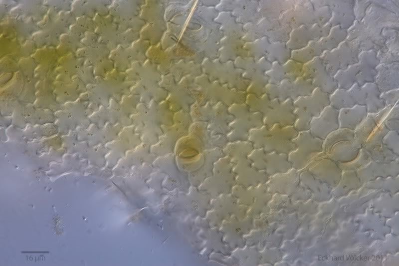

« Antwort #24 am: Januar 19, 2011, 17:34:11 Nachmittag »
Lieber Eckhard,
vielen Dank für die Blumen!  ;D
Was zeigst Du uns denn da schönes: DIK? Und welche Pflanze hattest Du unter der Linse?
  • Beiträge: 2126
    • Vorstellung
« Antwort #25 am: Januar 19, 2011, 18:02:37 Nachmittag »
Lieber Jörg,
Welche Pflanze weiss ich nicht - den Blattrest fand ich in einer Tümpelprobe. Kontrastverfahren ist DIK.
