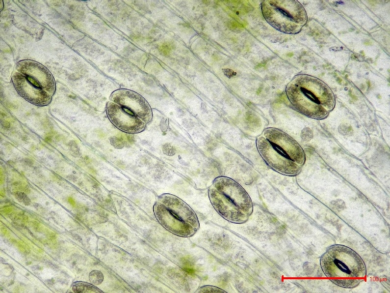

heute fand ich in einem Blumenstrauss ein abgeknicktes Tulpenblatt, von dem man die Epidermis einfach abziehen konnte. Schon ein einfaches, ungefärbtes Stück in Wasser lässt sehr schön die Stomata erkennen, die ich hier zeigen möchte.
Bild 1: weil sie so schön sind: eine Tulipa-Illustration aus "Flora von Deutschland, Österreich und der Schweiz" von Prof. Dr. Otto Wilhelm Thomé (1885, public domain)
Präparation: abgezogene Epidermis von der Blattunterseite des Tulpenblattes in Wasser (Frischpräparat).
Bild 2a/b: Die Stomata des Tulpenblattes, Vergrößerung 200x, Stapel aus 26 Bildern, Bild 2b mit Maßstab.
Die Stomata haben eine Länge von durchschnittlich 58 µm, bei einer durchschnittlichen Breite von 42µm. Der Spalt selbst ist ca. 32 µm lang und geöffnet 8 µm breit.
Man erkennt Blattspalte in unterschiedlichen Öffnungsstadien und auch die Chloroplasten in den Schließzellen sowie die Zellkerne der Epidermiszellen sind gut zu erkennen. Diese sind deutlich größer wie die Stomata und rund 400µm lang und 26 µm breit.

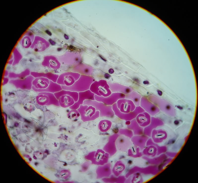

Ich habe vor Jahren in der Schule mit den Schülern Epidermisabzüge gemacht und die gleich nach kurzer Anfixierung mit BKB gefärbt, das geht sehr schön und unkompliziert.
Wir haben dabei bemerkt. dass auf der Blattoberseite - wenn ich recht erinnere - noch so Haare-Zipfel waren:

ah, dann werde ich es mit dem Rest in AFE auch mal mit BKB probieren. Sehr schön, besonders, da die Kerne so kräftig angefärbt sind.
Du schreibst von einem Haar auf der Blattoberseite. Ich denke, es ist die Epidermis der Blattunterseite (wegen der Stomata) und damit ein Haar der Blattunterseite. Allerdings schauen wir vom Blattinneren auf die Epidermis, sodass das Haar unter den Epidermiszellen liegt.

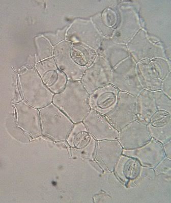

Und wenn man keinen lust hat zu färben dan ist der Epidermus von lila Basilikum eine gute Alternative:
Objektiv Neofluar 25/0.60.

danke für das schöne Beispiel! Und noch dazu so lecker.  ;D
Ich sehe gerade, dass wir hier drei unterschiedliche Typen von Schließzellenapparaten haben und wage einen Bestimmungsversuch:
Bei der Tulpe ohne erkennbare Nebenzellen: anomocytische Stoma
Bei Klaus' unbekannter Pflanze mit zwei parallelen Nebenzellen: paracytische Stoma
Beim Basilikum mit zwei senkrecht liegenden Schließzellen: diacytische Stoma.
Wenn ich hier falsch bestimmt habe, bitte ich um Korrektur! Und vielleicht hat ja jemand noch Beispiele für die anderen Typen, mit ringförmig angeordneten Schließzellen (cyclocitische bzw. aktinocytische Stoma) oder 4 schließzellen (tetracytische Stoma).

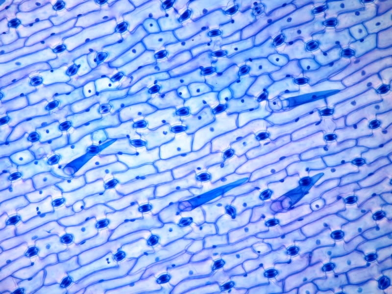

aus der damaligen Bilderserie noch 2 Übersichten - das 2. leider ohne korrekten Weissabgleich.
Ich habe gerade meinen kleinen Bericht von damals nochmals durchgelesen und das Ergebnis unserer "wissenschaftlichen" Untersuchug gefunden:
ZitatNach  14 Tagen gings dann endlich ans Mikroskopieren und um den Austausch der Gruppenergebnisse : Das Tulpenblatt besitzt Schließzellen  auf  beiden Seiten des Blattes! Die Erklärung dafür  hat die Diskussion ergeben: Tulpenblätter stehen fast senkrecht,so dass es keine grossen Unterschiede geben muss.
was nochmals zu überprüfen wäre!
Zur Erläuterung: wir haben in einer Doppelstunde Einführung und Herstellen der Dauerpräparate gemacht und dann die Präparate 14 Tage liegenlassen zum Aushärten des Euparals. Nach 14 Tagen war diese Gruppe wieder dran (Die Klasse war halbiert, was sehr angenehm ist) und jeder durfte sein Präparat mikroskopieren, zeichnen und diskutieren. Die Gruppe war dann noch unterteilt in Blatt Ober- und Unterseite. Wir haben schon sehr systematisch gearbeitet ;)

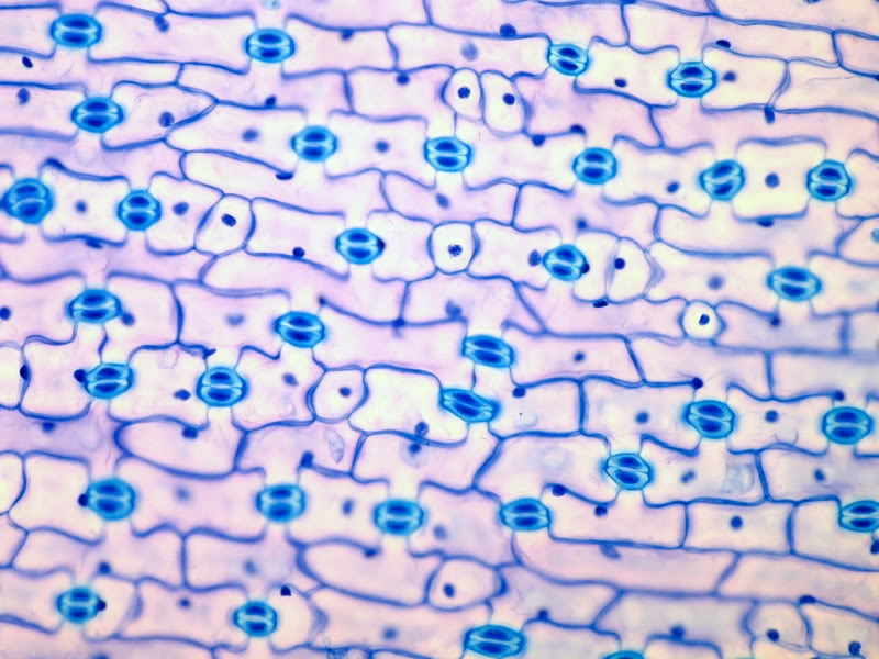

Bei den tollen Bildern rätsele ich ein wenig darüber, ob die Verteilung der Schließzellen völlig zufällig erfolgt oder doch einer gewissen Regelmäßigkeit unterliegt. Nehmen wir das letzte Bild: Es scheint möglich zu sein, dass sich Schließzellen ohne "Zwischenzelle" bilden. Es scheint auch möglich zu sein, Bereich unten rechts, im Bild, dass sich nicht unerhebliche Abstände ausbilden, wobei man allerdings gerade den Bereich unten rechts nicht vollständig genug sieht, um das beurteilen zu können. Insgesamt macht das Bild einen Eindruck als herrsche eine gewisse Regelmäßigkeit vor die weiter reicht als eine zufällige Verteilung. Möglicherweise gibt es einen chemischen Mechanismus, der bei entsprechenden Abständen von weiteren Schließzellen für die Bildung einer neuen Schließzelle sorgt? Gibt es dazu Erkenntnisse?
Mikrogrüße
Lieber Jürgen.
ja, dazu gibt es Erkenntnisse. Die Abstände sind einmal Art-spezifisch, aber auch von den ökologischen Bedingungen beeinflusst, z.B. Luftfeuchte oder/und CO2 - Konzentration. Ein schönes Beispiel für diesen Regelmechanismus musste ich im vergangenen Jahr für ein neues Lehrbuch dokumentieren. Es handelt sich um Kalanchoe daigremontiana, das "Brutblatt". Man erkennt deutlich, wie in dem wachsenden Blatt (Blätter der höheren Pflanzen wachsen "interkalar", d.h. nicht an der Spitze, sondern überall in der Spreite) immer wieder neue Stomata gebildet werden, wenn ein bestimmter Abstand überschritten wird.
