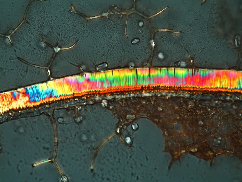

Als Vorgriff auf diesen Aprilartikel biete ich hier schon mal ein Bild mit polychromatischer Fluoreszenz durch Polarisation: ;D  ;D  ;D
