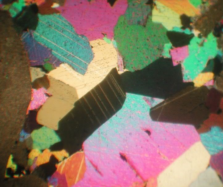

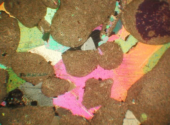

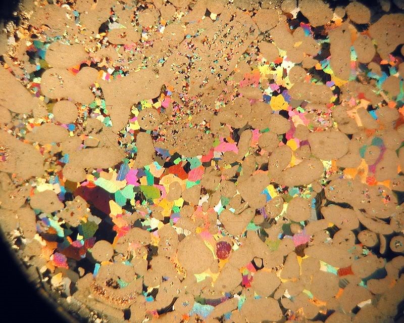

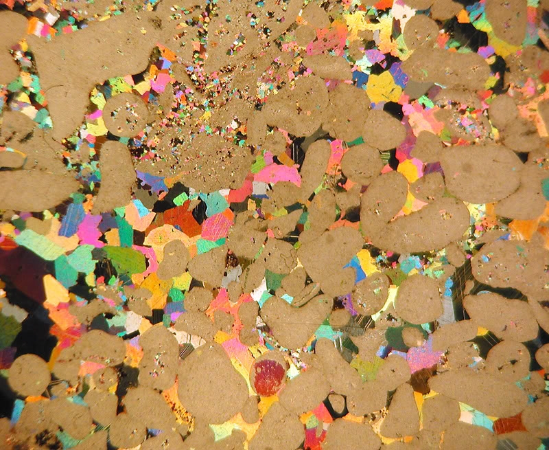

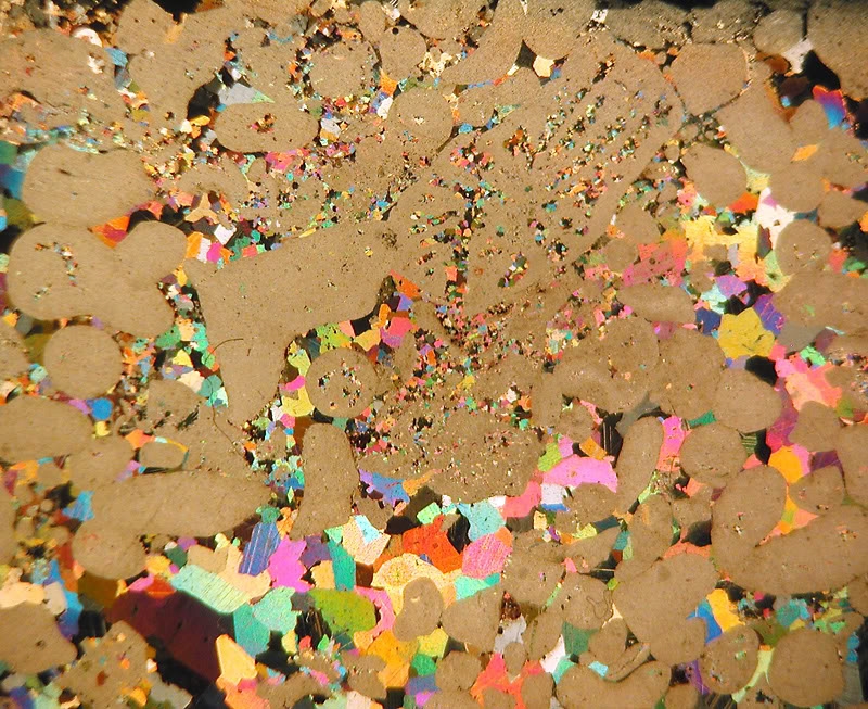

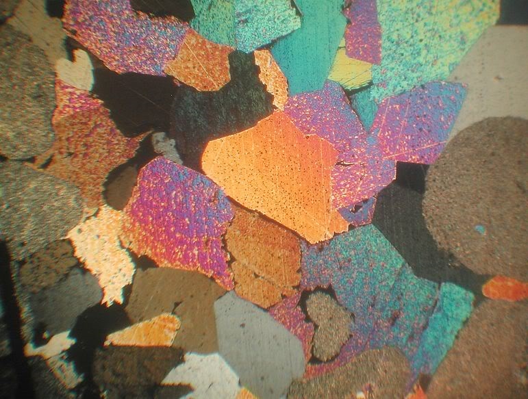

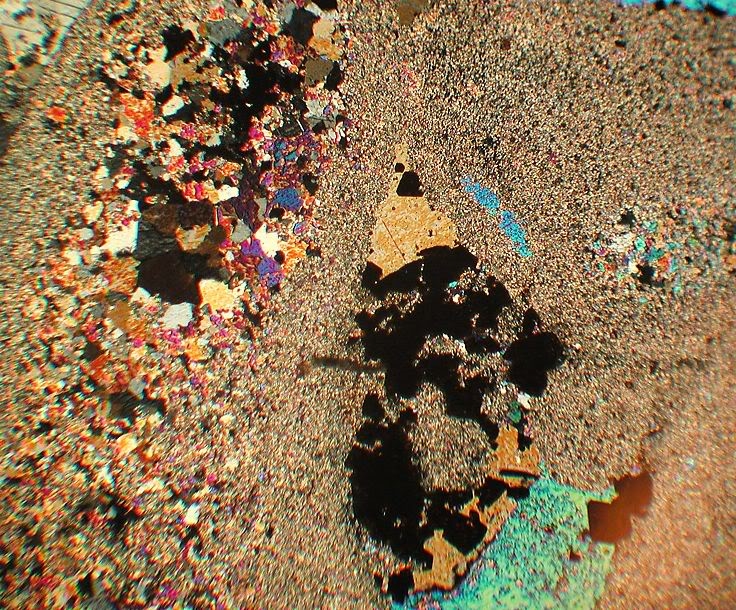

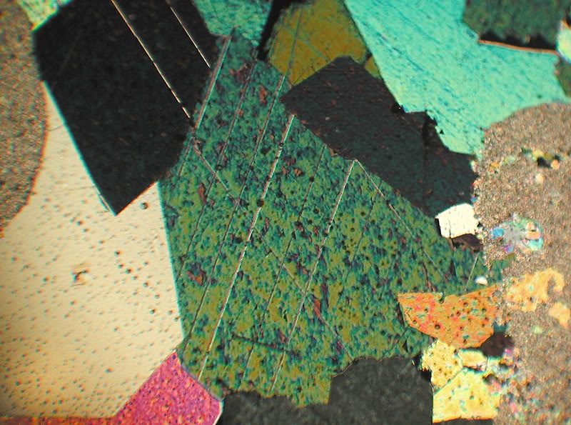

ich zeige hier einen Schliff, der mir zu Bestimmungsübezwecken zur Verfügung gestellt wurde. Er zeigt farbenprächtige Calcitkristalle in einem mikrokristallinen Karbonatgefüge. Oder auch was anderes...so recht weiss ich nämlich nicht was ich davon halten soll  ???  Die kleineren Kristalle im Gefüge sehen rekristallisiert oder gar evaporiert aus. Als was könnte man das Gestein ansprechen? Als Karbonatit? Oder ein Zwischenstadium auf dem Weg zum Marmor?
Hier zunächst drei Übersichten, die unter dem Stemi bei gekeuzten Polarisatoren entstanden

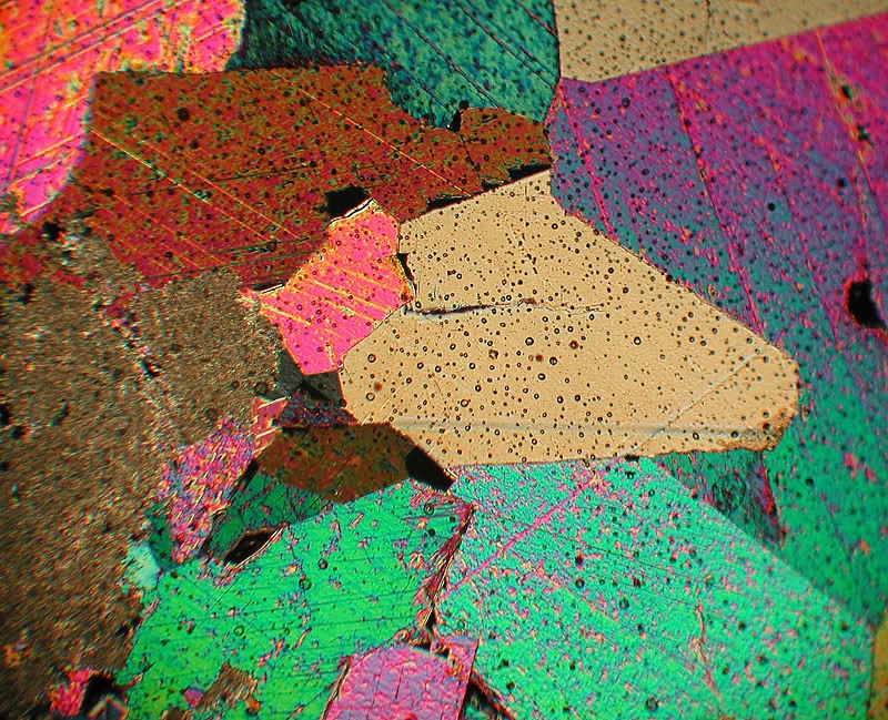

Unter dem Polmik dann bei 40x und 100x XPL  (z.T. leider etwas unscharf, aber man sieht wohl worauf es ankommt und die Schönheit der Interferenzfarben kommt hoffentlich auch rüber
Mikrokristallines Gefüge mit kleinen Kristalleinschlüssen
Und die grossen Calcitkristalle

"Karbonatit" würde ich ausschließen, denn mit diesem Begriff werden nur karbonat-dominierte Vulkanite bezeichnet. Die vielen kugeligen, feinstkristallinen ("mikritischen") Körner machen mir eher einen sedimentär-biogenen Eindruck - aber das kann natürlich auch durch meine Sedimentologen-"Brille" kommen. Das wäre dann mal ein Peloidkalk gewesen. Der sedimentär-biogene Eindruck wird außerdem von Bild 4 (wo sind die Nummern?) bestätigt, in dem zwei ovale Körner eine konzentrische Struktur erkennen lassen. Das wären dann einmal Ooide gewesen.
Wie Du richtig schreibst, ist das Gestein stark rekristallisiert. Es ist nicht nur der ehemalige Porenraum zwischen den kalkigen Rundkörpern mit grobem ("sparitischem") Karbonat zementiert, sondern auch die Rundkörper selbst werden von spätigem Karbonat durchsetzt.
Ein Steinmetz würde dieses Gestein sicher als Marmor ansprechen. Für den Petrographen gehört zu diesem Begriff allerdings auch eine (durch starke Aufheizung bedingte) vollständige Rekristallisation, die in diesem Gestein offensichtlich nicht realisiert ist.

Die Kristalle die Du da zeigst, sind sehr bunt - also erste ,zweite Ordnung während Kalzit ja höhere Farbordnung hat und jedenfalls in meinen Schliffen viel blasser ist.
Manche sichtbaren Spaltwinkel würden Kalzit entsprechen.
An Kalzit könnte ich bei den rundlichen - ooidförmigen -Gebilden denken, aber von Sedimenten verstehe ich nichts
Also ich halte das vielleicht für Kunststein - und - es gibt da die ausgefallendsten Sachen, ich selber habe einige
5 mal 10 cm Muster von Architekten, bei denen viele Mineralstücke und anderes zusammengemixt sind

also, das ist sicher kein "Kunststein", und der Schliff ist auch viel dünner als die Normdicke von 25 - 30 Mikron (Klaus, wo ist Dein Mikron-Zeichen zum Runterkopieren ???) - daher ist er ja auch so schön.
Thomas hat wohl ganz recht, es handelt sich um einen Kalkoolith, ein sedimentäres Gestein aus marinem, gut durchbewegtem Flachwassermilieu. Man könnte nun allenfalls noch klären, ob es sich bei dem rekristallisierten Karbonat um Calcit oder Dolomit handelt. Letzterer entsteht bei metasomatischen Prozessen häufig in solchen Gesteinen (Magnesium-Zufuhr durch Lösungen). Die Unterscheidung wäre durch spezifische Anfärbemethoden oder über die Bestimmung der Orientierung der Druckzwillingslamellen relativ zur Spaltbarkeit möglich ( vergl. ftp://ftp.min.rub.de/pub/Medenbach/Mineraloptik/ und dort unter Polmi II, Teil 5).

das dieser Schliff zu dünn sein könnte hatte ich mir auch schon gedacht.
wenn ich die Michel Levy Tafel richtig verstehe, und dem schwarzen Strichlein zu denn bunten Farben folge, denke ich, das die Schliffdicke ja bei 5 bis 10 my meter liegen müßte
Oder noch weniger.

die Abschätzung der Schliffdicke auf ca. 10 µ ist völlig richtig. Aus welchem Grund dieser Schliff so dünn gemacht wurde, kann ich natürlich nicht beantworten. Oft macht man das bei sehr feinkörnigen Gesteinen um die Einzelkristalle nebeneinander erkennen zu können. Vielleicht war es aber auch nur der sportliche Ehrgeiz des Präparators.

Was mich  darüberhinaus noch interressiert, ist, warum die kugelige Grundmasse diese niedrigen Interferenzfarben nicht besitzt.
Besteht sie nicht mehr aus Kalzit?...
Bernhard, Du könntest, um das weiter aufzuklären, noch LPL - Aufnahmen davon zeigen, damit man eventuell mehr sehen kann - wenn es nicht zu schwer fällt.

die kugeligen Gebilde (von Grundmasse würde ich hier nicht sprechen; das waren einmal Kalksand-Kügelchen in einem Flachmeer) sind so fein kristallin, dass man sie lichtmikroskopisch nicht, oder nur so gerade eben, auflösen kann. Das nennt man bei sedimentären Karbonaten "Mikrit". Diese Partikel haben die gleichen Interferenzfarben, aber man erkennt sie nicht, weil sich die extrem kleinen Flächen mit diesen verschiedenen Farben unterhalb der mikroskopischen Auflösung zu einem unspezifischen Krem-Weiß vermischen.
