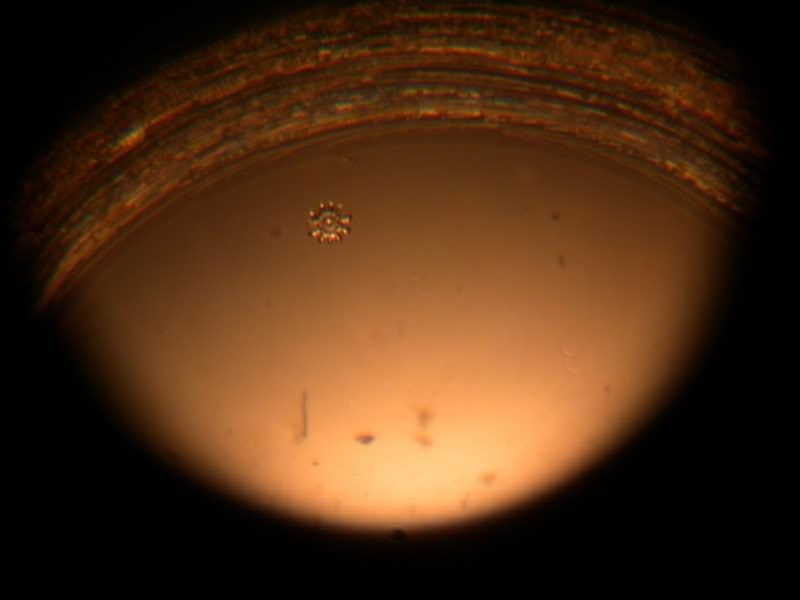

Ein Leitz 20 Pv-Objektiv, betrachtet mit der Betrand-Linse:
Zudem ist in einer anderen Ebene noch ein dicker schwarzer Fremdkörper zu finden.
Und trotzdem: Auch dieses Objektiv liefert immer noch ein gutes Bild!!!

bei aller Flower Power, wo ist denn eigentlich der Phasenring? Oder...sollten..das etwa...die Überreste.... ???

Aber die Frage ist berechtigt. Ich kann Dich jedoch beruhigen, der Phasenring ist noch da, er befindet sich nur in einer anderen Ebene.

Wenn eine Optik einfach aufgebaut wird mit wenig unverkitteten freistehenden Linsen, was kann daran groß delaminieren? Es könnte sich allenfalls der Glaspilz breit machen.

Es handelt sich hier um einen Klebefehler des Herstellers Ihres Objektives. Das ist keine Delamination. Es wurde hier manuell und mit etwas zu wenig Kitt geklebt.

Auch im tiefsten Afrika wachsen diese Blümchen - also sicher kein Kälteschaden. Und offenbar kombiniert mit einer randständigen Delamination. So gesehen an unserem Labormikroskop in Ngaoundere, Nord-Kamerun.

Geradezu Lehrbuchhaft und wunderschön, beides zusammen. Oben sieht man randständig die Delamination beginnen.

ZitatEs handelt sich hier um einen Klebefehler des Herstellers Ihres Objektives. Das ist keine Delamination. Es wurde hier manuell und mit etwas zu wenig Kitt geklebt.
....genau! Die Dinger hießen bei Leitz früher - und vielleicht ja auch heute noch - Hungerblasen.
