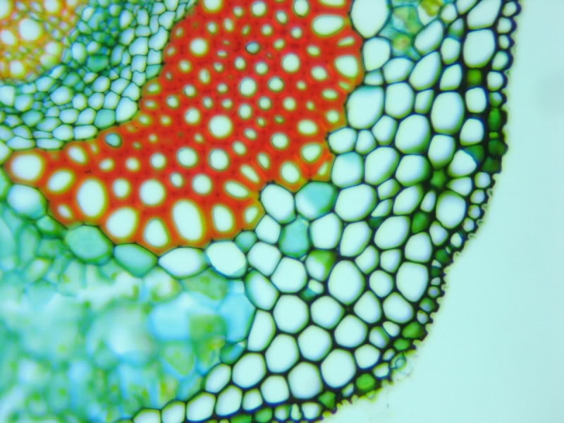

So habe ich es nochmal mit einem 4er Planapo an diesem Lavendel-Schnitt probiert. Die Kameras reagieren immer mit einem Grünstich.
Ich denke mal, für den Anfang ist doch das recht brauchbar. An der Parfokalität muß eben noch etwas gearbeitet werden.

Hallo Mila, hallo Rolf-Dieter,
Mit dem manuellen Weißabgleich läßt sich dieser Grünstich beseitigen und mit einer anderen Kondensoreinstellung der allgemeine Schärfeeindruck erhöhen, der visuell eben nicht so gravierend erscheinen mag.
Mit meiner eigenen Kamera bin ich auf dieses Resultat gekommen.
