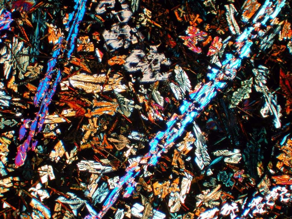

heute poste ich ein paar Bilder eines Meteoriten-Duennschliffs.
Es handelt sich um den Allende Meteoriten, ich denke es ist der grösste "kohlige Chondrit" (s.u.), der je auf der Erde gefunden wurde.
Am Himmel wurde das Eintauchen des Meteoriten in der Nacht auf den 8. Februar 1969 ueber der Mexikanischen Region Chihuahua beobachtet. Danach setzte eine intensive Suche nach den Bruchstuecken ein, von denen etliche ueber eine Region von ca. 50x8 km verteilt gefunden wurden.
Der Allende Meteorit besteht aus vielen rundlichen, Calcium-Aluminium reichen Einschluessen (Chondren) von ca 0.1 bis 2 mm Durchmesser in einer kohlig / metallischen, nahezu opaken  Matrix.
Die Materie des Meteoriten hat sich offenbar direkt aus der Gaswolke des enstehenden Sonnensystems geformt und ist damit noch etwas älter als die Erde, welche sich aus der gleichen Wolke vor etwa 4.65 Milliarden Jahren formte.
Die Chondren sind wunderbar strukturiert, die Kristalle oft wie die Saiten einer Harfe angeordnet.
Die volle Schönheit erstrahlt im polarisierten Licht.

vielen Dank für Deinen schönen Beitrag :)! Vielleicht zur Ergänzung (bzw Richtigstellung) noch folgendes: Die Chondren sind nicht die Calcium-Aluminium reichen Einschlüsse, die den Allende Meteorit interessant machen, sondern sie sind ehemalige Schmelztropfen, die zu Olivin oder Enstatit (ein Pyroxen) auskristallisierten und haben sehr wenig oder gar kein Calcium und Aluminium. Chondren sind in den meisten Steinmeteoriten enthalten und gar nicht ungewöhnlich, aber dafür sehr schön, wie Deine Bilder ja belegen.
Die Calcium-Aluminium-Einschlüsse sind im Handstück weiß und eher amöboid als kugelig. Manche von Ihnen enthalten sogar präsolare Materie und sind daher wissenschaftlich höchst interessant, aber  optisch eher langweilig.

@ Olaf: Danke für deine Erläuterungen / Berichtigungen ! Jetzt schaue ich mal genauer auf das Unauffällige  ;D

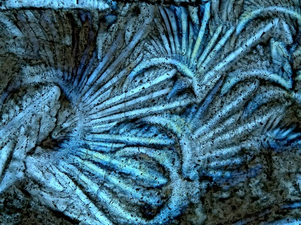

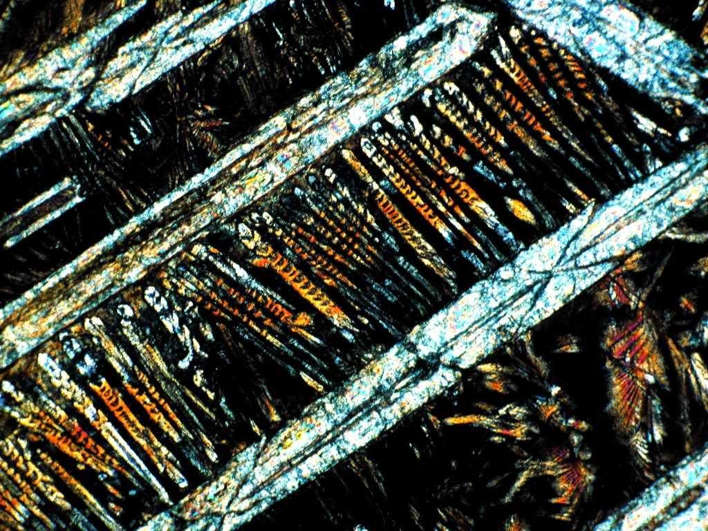

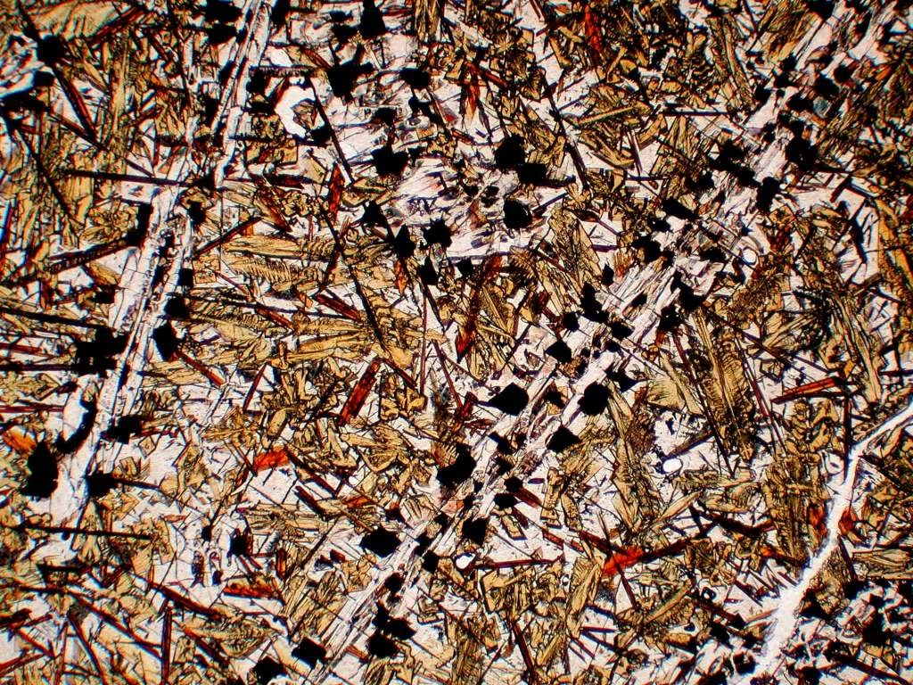

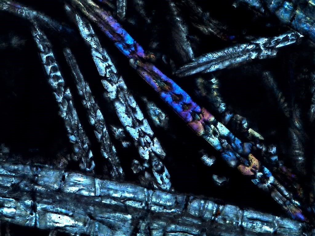

wie von Olaf ja schon angekündigt kommt hier als Ergänzung mein Komatiit, den ich dankenswerterweise auf der Kornrade als Geschenk bekam :)
Echte Komatiite sind selten, das gezeigte Stück stammt aus Zimbabwe. Dieser Fund ist beschrieben in: Nisbet et al, Geology 15 (Dez 1987), pp 1147-1150.
Das angesägte Handstück zeigte mir ja makroskopisch ohne Lupe schon die von Olaf genannte und in seinen Links gezeigte Textur ("Spinifex").
Aber erst im Dünnschliff zeigen sich die wahren Schönheiten dieses irren Gesteins, welches sich vor 2,7 Milliarden Jahren aus damals sehr heissen Schmelzen im Erdmantel bildete. Diese heute nicht mehr erreichbaren Schmelztemperaturen erklärt man durch eine grössere Häufigkeit radioaktiver Elemente in der frühen Erde des mittleren Archaikums (4,5 bis 2,6 Milliarden Jahre). Damals waren die Temperaturen im Erdmantel um bis zu 500 °C heißer als heute.
Ich möchte hier die Bilder noch durch meine aktuellen Aufnahmen am Leitz Orthoplan POL (mit Moticam 2300) ergänzen.
Bild 1 ist eine Übersicht, manche der abgebildeten Nadeln sind bis ca. 10 mm lang !!

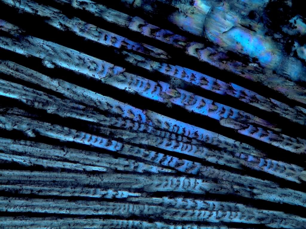

Erstaunlicherweise gibt es nicht nur die Nadeln, sondern auch tolle geschwungene Formen, wie das letzte Bild zeigt.
Viel Spass beim Anschauen & herzliche Grüsse

Sehr schön, Holger, vielen Dank!

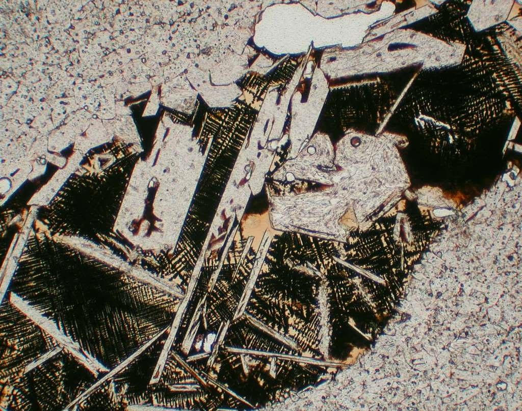

Für die Erklärung der Kristallbildung in den Chondren bin ich Dir auch dankbar Olaf. Die Harfen-, radiale Streifen- und Federformen sind zwar in meinen Büchern abgebildet und beschrieben, deren Entstehung wurde aber leider ausgelassen.
Eine ähnliche Chondre fand ich in einem gekauften Meteoriten-Dünnschliff (NWA869). Kann es sich hierbei auch um eine "schlagartige Kristallisation" handeln?
Holger, entschuldige bitte mein Bild, es hat ja eigentlich mit Allende nichts mehr zu tun.

Ich finde, Dein Bild zeigt in der Tat eine ähnliche Kristallstruktur wie im Allende Chondrit, also vermutlich ähnliche Entstehung.
Alle Chondren waren ursprünglich unterkühlte Schmelztropfen solarer Materie, die später auskristallisierten. Somit ist dieses Phänomen nicht auf den Allende beschränkt, sondern gilt für alle Chondrite, die mit Abstand die häufigsten Vertreter unter den Meteoriten sind.

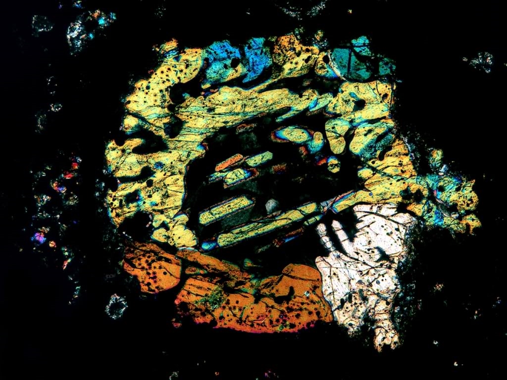

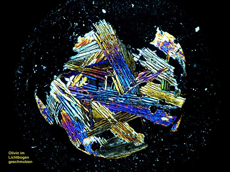

da Frank schon deine außerirdisch schönen Bilder durch ein weiteres ergänzt hat trau ich mich auch aus der Deckung mit einer irdischen Ergänzung, die aber vielleicht zum Ziel hatte außerirdische Vorgänge nachzuvollziehen.
 Olaf, der das Präparat kennt kann vielleicht wissenschaftlich erläutern.
In einer Kollektion von schönen Voigt & Hochgesang-Präparaten waren drei mit der Bezeichnung: Olivinknolle im Lichtbogen erschmolzen
beides Mal PlanNeo 10 einmal gekreuzte Polarisatoren und einmal ohne.

was Du da zeigst ist nichts anderes als eine synthetische Chondre. Der Mechanismus ist immer gleich: bei spontaner blitzartiger Kristallisation sprießen langnadelige, z.T. skelettförmig ausgebildete Kristalle; siehe ganz oben erwähntes Experiment mit der Sprudelflasche. Crémant geht übrigens auch, ist aber viel zu schade ;D.
Deine "Pseudochondre" entstand, weil es sich um einen Schmelztropfen handelte. Hier sind noch einige Bilder von schnell kristallisierten Produkten in anderen Formen, die Skelettwachstum in voller Schönheit zeigen. Viel Spaß beim Anschauen!

Das letzte von Dir gezeigte Bild ist unglaublich schoen! Es sind natuerlich alle toll, aber dieses gefaellt mir besonders ...
