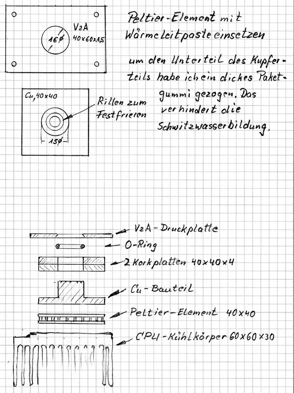

Mein Reichert - Jung  Schlittenmikrotom Hn 40 ist mit einer Gefriereinrichtung erweitert worden. Der Konstrukteur möchte leider nicht erwähnt werden. Danke noch einmal für diese perfekte Arbeit.
Auch dir lieber Jürgen Dank für deine  Hilfe.
Gefriereinrichtung am Reichert - Jung Schlittenmikrotom Hn 40
Bild 02  Gefriereinrichtung am Reichert - Jung Schlittenmikrotom Hn 40
Bild 03  Gefriereinrichtung, Gebläse für die Kühlung  -  Rückseite vom Mikrotom
Bild 04    gefrorener  Spross
Mit Hilfe des Peltier- Elementes wird minus 10 Grad Celsius erreicht.

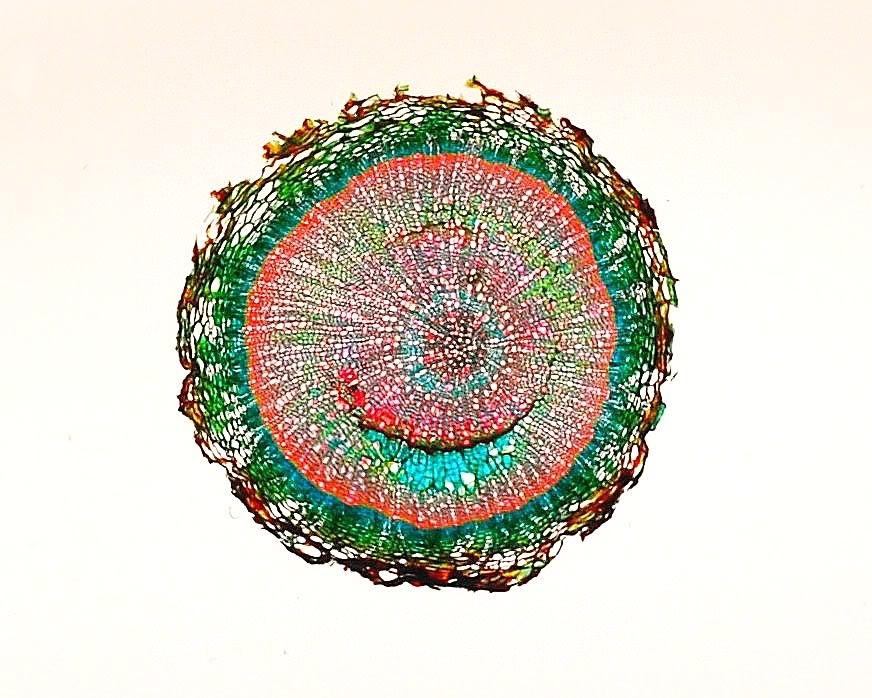

Ergebnis :
Rindenparenchym grün; Sklerenchymring rot;. Phloem blau; Epidermis hellrosa;
Zellwände blaugrün bis grün, verholzte Zellwände leuchtend rot.

Wurzel, Querschnitt

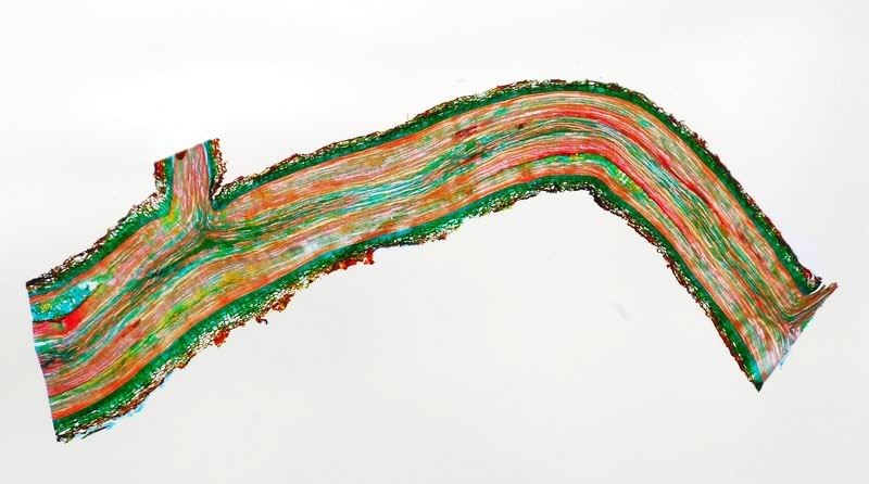

Bild 05  Übersicht, Wurzel, Querschnitt, Acker - Vergissmeinnicht (Myosotis arvensis)
Die Übersichtsaufnahme wurde mit „MagniFlash“ erstellt.

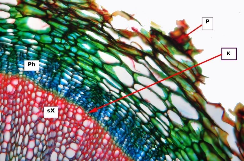

Bild 06  Vergrößerung aus der Übersicht mi Beschriftung, Wurzel, Querschnitt, Acker - Vergissmeinnicht (Myosotis arvensis)
P = Phellem
Ph = Phelloderm (Weichbast)
K = Kambium
sX = sekundäres Xylem

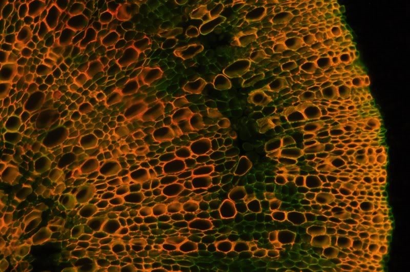

Bild 07  Floureszenzaufnahme, Wurzel Querschnitt, Acker - Vergissmeinnicht (Myosotis arvensis)
Fluoreszenzaufnahmen mit Anregungswellenlänge RoyalBlue mit 455 nm, 3 Watt LED, Fagus sylvatica

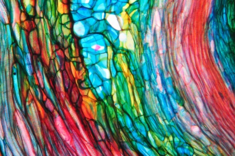

Bild 08 Übersicht, Wurzel, Längsschnitt, Acker - Vergissmeinnicht (Myosotis arvensis)
Bild 09  Vergrößerung aus der Übersicht, Wurzel, Längsschnitt, Acker - Vergissmeinnicht (Myosotis arvensis)
Bild 10 Vergrößerung aus der Übersicht, Wurzel, Längsschnitt, Acker - Vergissmeinnicht (Myosotis arvensis)
Bild 11 Hoftüpfel, Vergrößerung aus der Übersicht, Wurzel, Längsschnitt , Acker - Vergissmeinnicht (Myosotis arvensis)

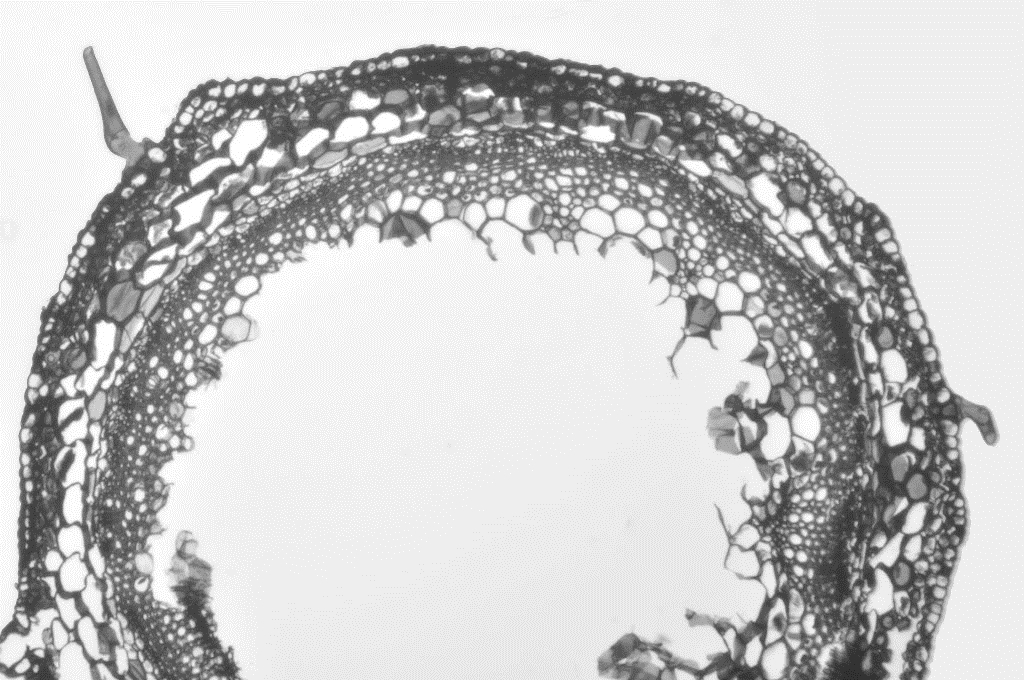

Schwarz-weiß Aufnahme
Bild 14  Vergrößerung aus der Übersicht, Spross, Querschnitt, Acker - Vergissmeinnicht (Myosotis arvensis)
Bild 15  Vergrößerung aus der Übersicht mit Beschriftung, Spross, Querschnitt, Acker - Vergissmeinnicht (Myosotis arvensis)
Junger Spross
Cu = sehr feine Cuticula
Ep = Epidermis
Ri = Rindenparenchym
Pa = typisches Parenchym ohne Differenzierung. Die Zellen sind lediglich kleiner, als die weiter außen.
Ph = Phloem
Xy = Xylem
Tr = Trachee im Xylem
Ma = Mark
H = Haar
Das Kambium ist nicht zu erkennen.

An zweiter Stelle aber möchte ich hinsichtlich der interessanten Kühlkonstruktion nachfragen, da ich mich selbst gerade mit dem Gedanken trage, meine Paraffinblöckchen nach dem Kühlen im Kühlschrank mit einem Peltierelement gekühlt zu halten. Was ich nicht ganz verstehe: Unten sitzt das recht voluminöse Gebläse, dann folgt das Peltierelement, eine Kork?ummantelung und dann noch eine Metallscheibe, die mir nicht zum Element zu gehören scheint? Ist die Ummantelung ein Schutz vor eindringendem Wasser? Die Metallscheibe ist offenbar nicht thermisch mit der Peltieroberfläche verbunden, sondern enthält eine Aussparung, in der ein Kupferstempel sitzt, der mit dem Peltierelement verbunden ist?? Mit was für einem Trafo fährst Du das Kühlelement?
Und: in welchem Stoff hast Du den Stengel eingebettet?

Unten sitzt das Gebläse, dann folgt das Peltierelement, eine weiße Gummplatte, ein Korkring und dann noch eine Aluminiumplatte V2A-Druckplatte mit einer Bohrung für den Kupferstempel. Der schwarze Gummiring um den Kupferstempel ist ein Schutz vor eindringendem Wasser. Der Kupferstempel steht auf dem Peltierelement; dazwischen befindet sich Wärmeleitpaste.
Der Trafo hat 12 Volt Spannung.

Hier noch eine Skizze des Konstrukteur  von der Gefriereinrichtung.
Hans-Jürgen

Vielen Dank, Hans Jürgen, für die Antwort und die Konstruktionszeichnung! Weißt Du, welche Stromaufnahme das Peltierelement bei 12 V hat? Ich frage, weil ich wissen möchte, welche Leistungsfähigkeit der Trafo haben muss.
  • Beiträge: 4230
Re: Acker - Vergissmeinnicht (Myosotis arvensis)
« Antwort #8 am: Juli 19, 2011, 10:52:56 Vormittag »
Hallo -
ein kleines Peltierelement (40 x 40 mm) verträgt bei Kühlung der Warmseite gewöhnlich 4 A. Bei 12 V stellen sich etwa 3,5 A ein.
Hans-Jürgen Koch
  • Beiträge: 1445
« Antwort #9 am: Juli 19, 2011, 11:11:46 Vormittag »
Hallo Jürgen,
auf der Trafo - 12V-Gleichstromversorgung - steht:
output DC 12 V = 8,3 A
Hans-Jürgen

Den Platz hat sich Hans-Jürgen selbst geschaffen ==> siehe Bild, ich meine den Alublock unter dem Messerhalter ...
