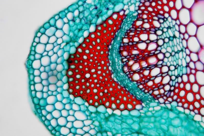

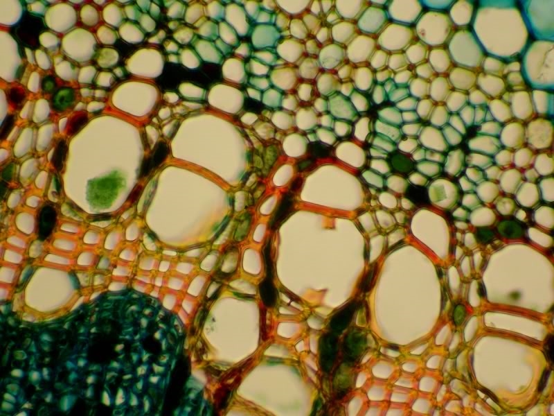

Hab auf die Schnelle mal ein Foto gemacht:
Walnuß (Schnitt von Fahrenheit!), am Leica DME, 20x N Plan, Fotookular 12,5x Periplan.
Ohne Bearbeitung, mit dem Weißabgleich habe ich noch nichts probiert.

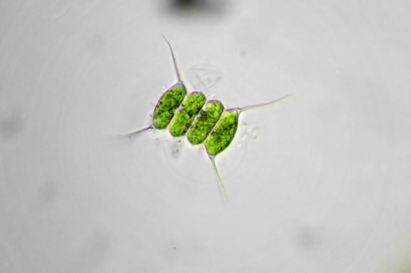

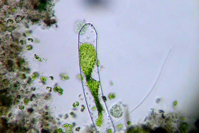

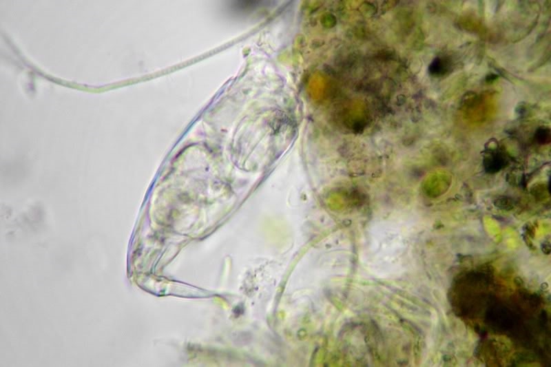

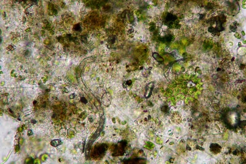

... und auch zum Tümpeln läßt sich dieses tolle Gerät einsetzen:
16x
40x
Nur bei flüchtigen Objekten wird es dann etwas schwierig:

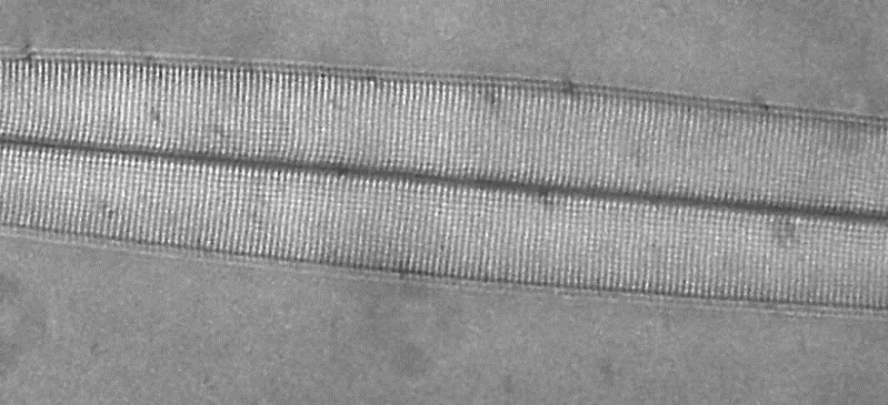

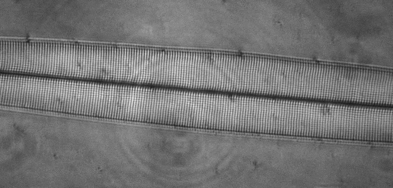

Hallo Bernd,
in der ersten Aufahme kann ich keine Rollringe erkennen, dafür bei den letzten beiden recht deutlich.
Was ist bei der ersten Aufnahme anders?

Hallo Rolf-Dieter,
ich bin noch am Forschen. Vom vielen Hintergrundgedöns wie beim zweiten Bild werden die Rollei-Ringe natürlich vertuscht. ;) Aber sie treten auf jeden Fall verstärkt bei hoher Kondensorapertur auf, die man zur besseren Auflösung eben auch braucht.
genau so ist es. Sie treten nur bei hoher Objektivapertur auf, beonders gerne eben beim 100er. Und das ist bei der Coolpix genau so

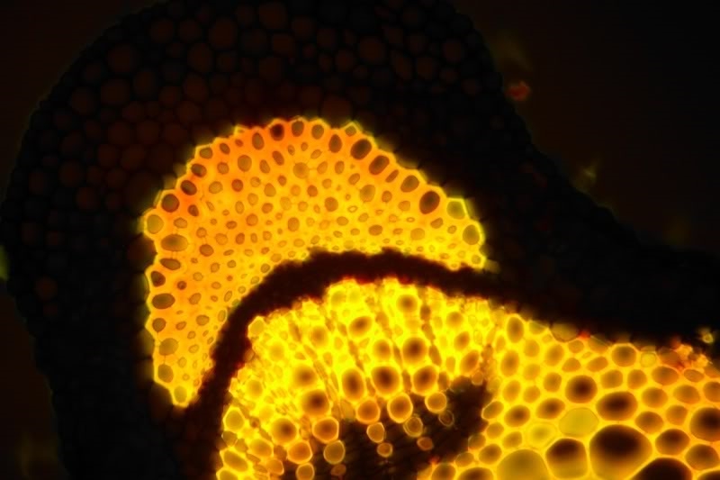

...aber bei Fluoreszenz merkt man sie eben nicht:
Durchlicht-Fluoreszenz, Blauanregung, 16er Objektiv.

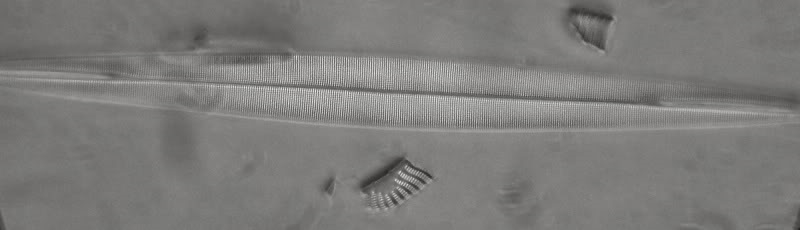

Zu den Rollei-Ringen:
Laut Googelei soll es bei einigen Coolpix-Modellen geholfen haben, das Kamera-Objektiv auf die kürzeste Brennweite zu stellen, es hat dann auch eine größere Lichtstärke, und dann eben den Bildinhalt auszuschneiden. Das habe ich mal probiert:
Tele-Stellung.
WW-Stellung, Bild nachträglich beschnitten.
Die Ringe sind zwar weg, aber das kleinere Bruchstück íst dafür auch nicht mehr so gut aufgelöst:
Amphipleura P., Neofluar 100 Öl, WW-Stellung.
Davon der Bildausschnitt.
Amphipleura P., Neofluar 100 Öl. T-Stellung.
VG
