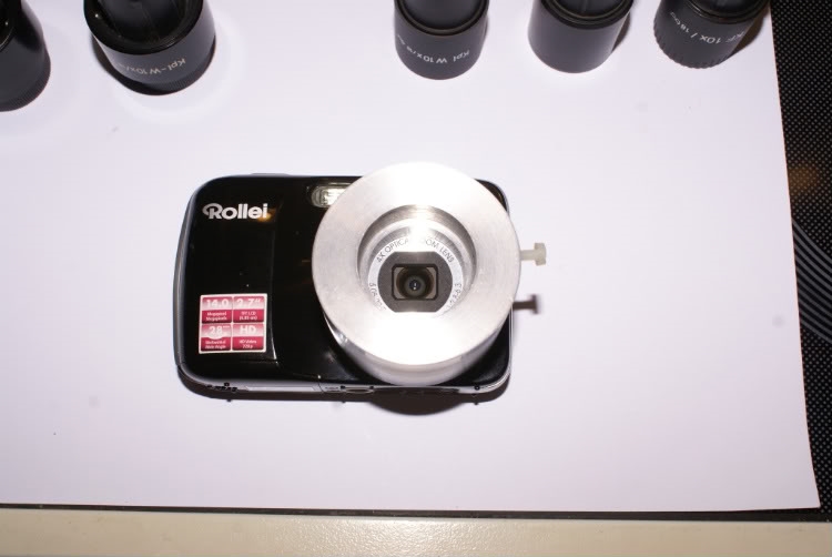

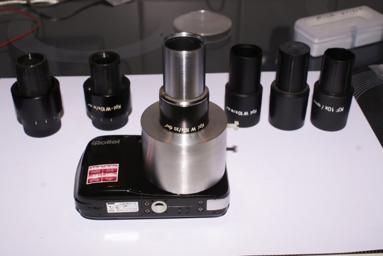

Zitat von: wilfried48 in Juli 31, 2011, 23:20:43 NACHMITTAGS
Das nächste Bild zeigt die Kamera mit aufgesetztem Adapter und maximal ausgefahrenem Objektiv im innern des Adapters:
Das nächste Bild zeigt das Ganze mit aufgesetztem und festgeklemmten KPL 10W/20 Brille.
Wenn die Nachfrage im forum entprechend gross wäre würde ich mal ein Angebot für die Fertigung für eine Sammelbestellung in der Werkstatt einholen in der wir von unserem Forschungsinstitut  aus mechanische Teile fertigen lassen.
Selbst wenn die Kamera nicht mehr zum Aktionspreis von 39.- Euro zu haben ist wird sie sicher immer unter 60.- Euro bleiben und ist damit ein echtes Schnäppchen für eine mikroskoptaugliche Kamera.
Interessenten für eine Adapter bitte ich um eine PN innerhalb der nächten 2 Wochen, damit ich die Stückzahl überblicken kann.

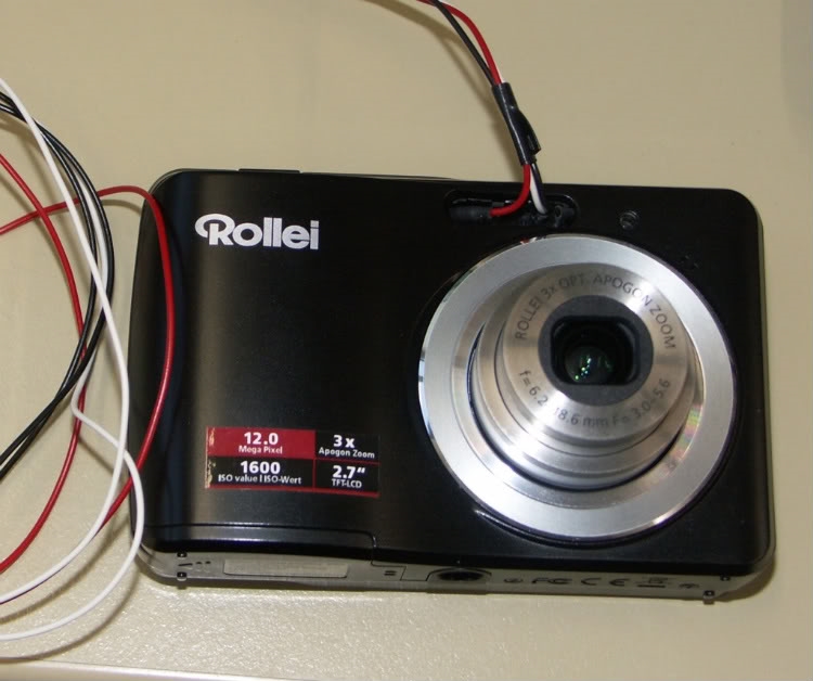

da es die Rollei Compactline 302 bei uns im Saturn gerade um 37.- (in Worten siebenunddreissig !!!) Euro gibt
konnte ich mir nicht verkneifen diese auch noch auf die Eignung als Mikroskopiekamera zu testen. Sie hat den Chip und das Objektiv der 203 aber an Stelle des LiIon Akkus normale Mikronzellen so wie die 424 und ist ebenso wie diese beiden geeignet.
Vor allem konnte ich bei diesem Schnäppchenpreis mal riskieren sie aufzuschrauben um nachzusehen ob man einfach
den Blitz ausbauen und über ein längeres Eigenbau Kabel extern wieder ansteuern kann. Und siehe da, das Gehäuse lässt sich sehr leicht öffnen (ist alles geschraubt). Alles ist gut zugänglich, auch den elektrischen Auslöser könnte man anzapfen und einen Eigenbau Fernauslöser anlöten. Desgleichen  kann man eine externe Spannungversorgung (Netzteil) anlöten.
Mit entferntem Blitz und eingebautem Blitzkabel sieht das ganze dann so aus:
Durch die Blitzöffnung wäre auch noch Platz für ein Fernauslöser und ein Netzkabel.
Leider hat die vorhandene Blitzröhre einen Reflector fest angegossen und ist daher nicht durchsichtig so dass man sie schlecht vor eine Pilotlicht LED im Köhlerschen Beleuchtungsstrahlengang anbringen kann.
Beim Versuch sie freizulegen habe ich sie leider geschrottet. Ich habe aber schon ein paar durchsichtige uneingegossene Blitzröhren für Versuchszwecke bestellt (Centware).
Wenn die Kamera diese externe Blitzröhre ansteuern kann werde ich versuchen mit der Kamera einen geköhlerten Blitz mit Pilotlicht und Lichtsteuerung durch das Kameraobjektiv zu bauen.
Vorsicht, der Blitzkondensator im Kameragehäuse hat 350 V und 100 Mikrofarad und die Zündspannung auf dem weissen Kabel hat 3500 V. Also bitte nicht nachmachen ohne gute Elektronikkenntnisse und Entladen des Blitzkondensators nach Batterieentnahme (sonst unter Umständen Lebensgefahr !!)

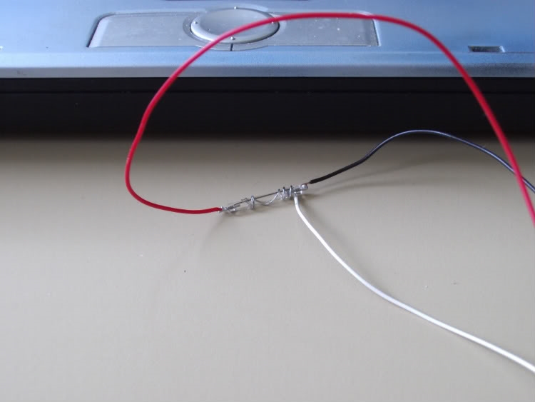

Hallo Bernd,
so die Blitzröhren sind heute angekommen und ich konnte es nicht verkneifen sofort loszulegen.
Da die Blitzröhren grösser sind als das Original in der Kamera musste ich mit der Zündelektrode ein bisschen herumexperimentieren um eine sichere Zündung hinzubekommen.
Das nächst Bild zeigt die provisorische Anordnung mit der Blitzröhre an einzelnen Kabeln mit 35 cm Länge geknipst mit der Stellung Blitz aus:
Das Nächste Bild zeigt das selbe mit Blitz an:
Du siehst also deine Bedenken gegen eine synchrone Zündung der Blitzröhre an dem langen Kabel
sind nicht eingetreten.
