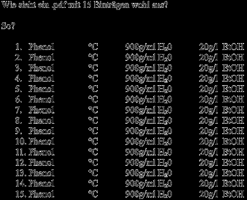

treinisch
warum nicht das .pdf einfach in ein .gif konvertieren?
Ist doch hübsch und praktisch.
Dieses .gif hat 19kb, das ist doch auch richtig schön klein?
Wenn Du Transparenz einschaltest und als Hintergrundfarbe #f6f6f6
angibst, ist die Schrift schön glatt und die Hintergrundfarbe des Forums scheint durch.

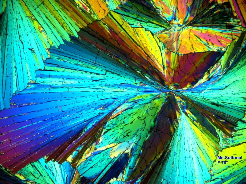

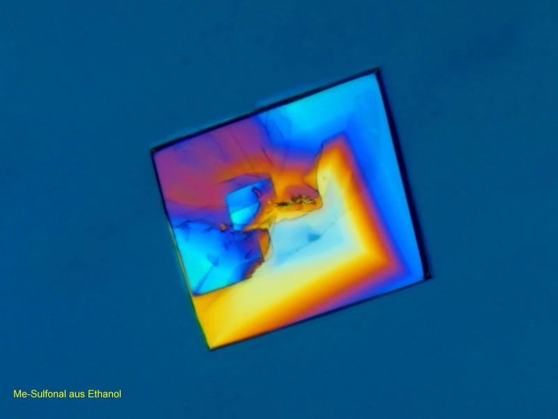

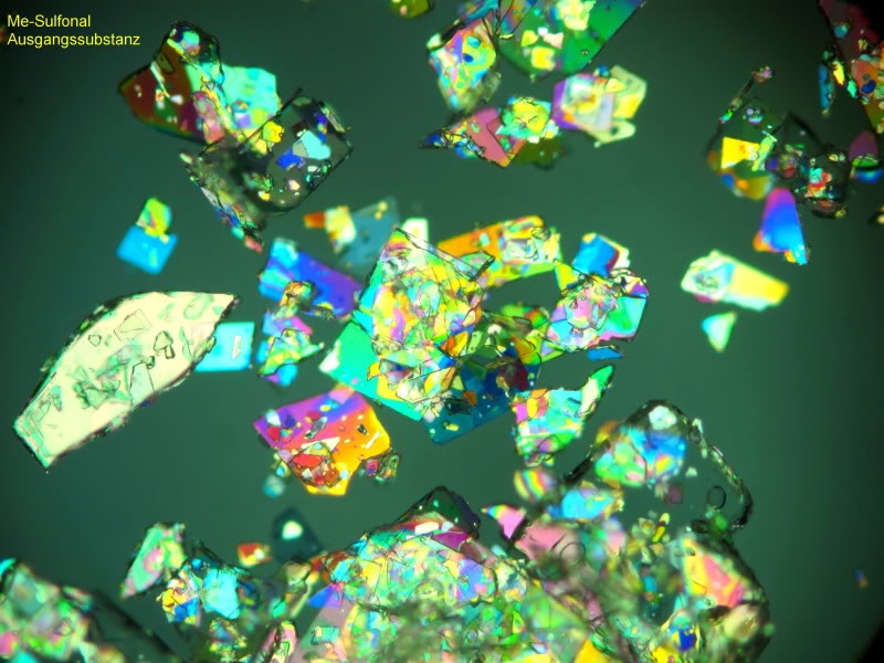

Hallo Pol-Freunde,

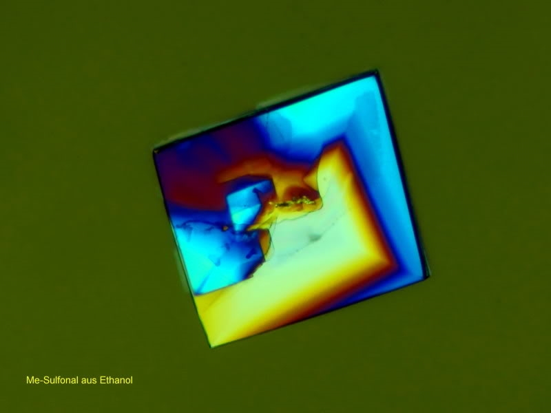

in meiner Vorschlagsliste hat das Methyl-Sulfonal noch keinen Schmelzpunkt, weil ich keinen Literaturwert gefunden habe. Ich habe ihn deshalb heute bestimmt (76°)  und dabei gleich ein wenig Versuche gemacht. Die Ausgangskristalle sind reizvoll und Schmelze gibt schon in dünnen Schichten schöne Kristallbündel. Auch aus der ethanolischen Lösung kristallisieren scharf ausgebildete Einzelkristalle. Das Spiel mit der Kompensation, das Ernst uns immer meisterlich vorführt, ist auch ganz reizvoll.

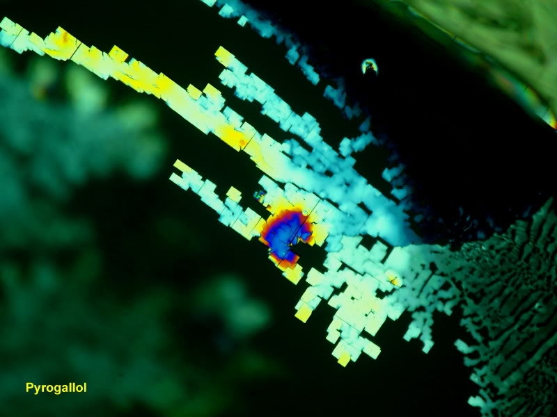

Wo ist Pyrogallol ?
Alfred
ZitatWo ist Pyrogallol ?
na ganz in der Nähe von Resorcin und Hydrochinon. :D
