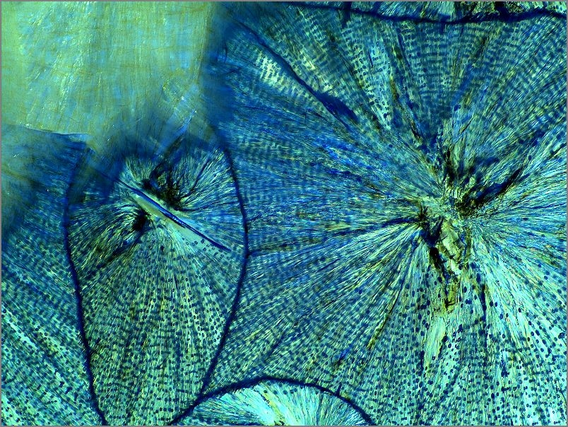

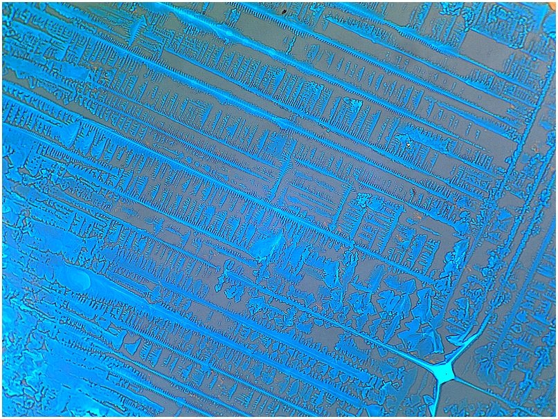

aus der alten Filmzeit - wer kenn sie noch ? - befinden sich noch einige nette Entwicklersubstanzen bei mir. Filmentwickler habe ich mir immer selbst gemixt. Eine gute Anleitung war das Kompendium der Phototographie von Dr. E. Mutter 1965. Und so fand ein kleiner Versuch mit o-Phenylendiamin statt. Zuerst ein Schmelzpräparat (103°C) , das ergab aber keine berauschenden Ergebnisse. Danach in Ethanol 96% gelöst und hier gleich die Bilder.
Bitte als Anregung verstehen ! Klaus hat das Zeug sicher in kg-Mengen in der Hexenküche stehen.
Einen bunten Samstag und Grüße

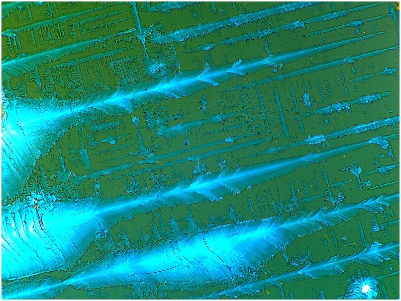

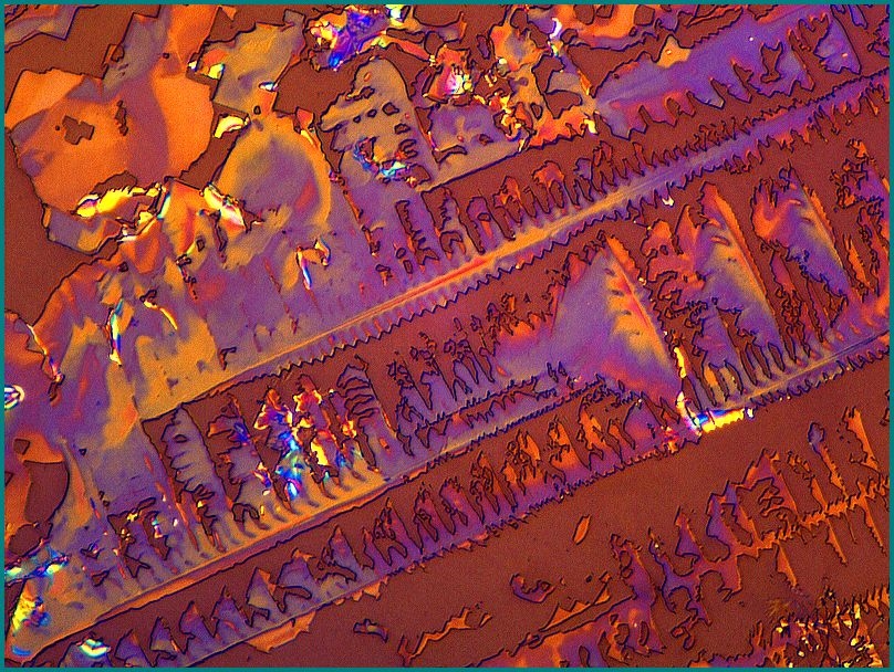

Und noch eine Substanz aus der Filmentwicklung
Benzotriazol als Antischleiermittel in Entwicklern. Es schmilzt bei 100°C . Hier nun einige Bilder von Schmelzpräparaten.
Schaut hier ein Fuchs von rechts um die Ecke?
Schleierfreier Blick und Grüße
Bernd Kaufmann

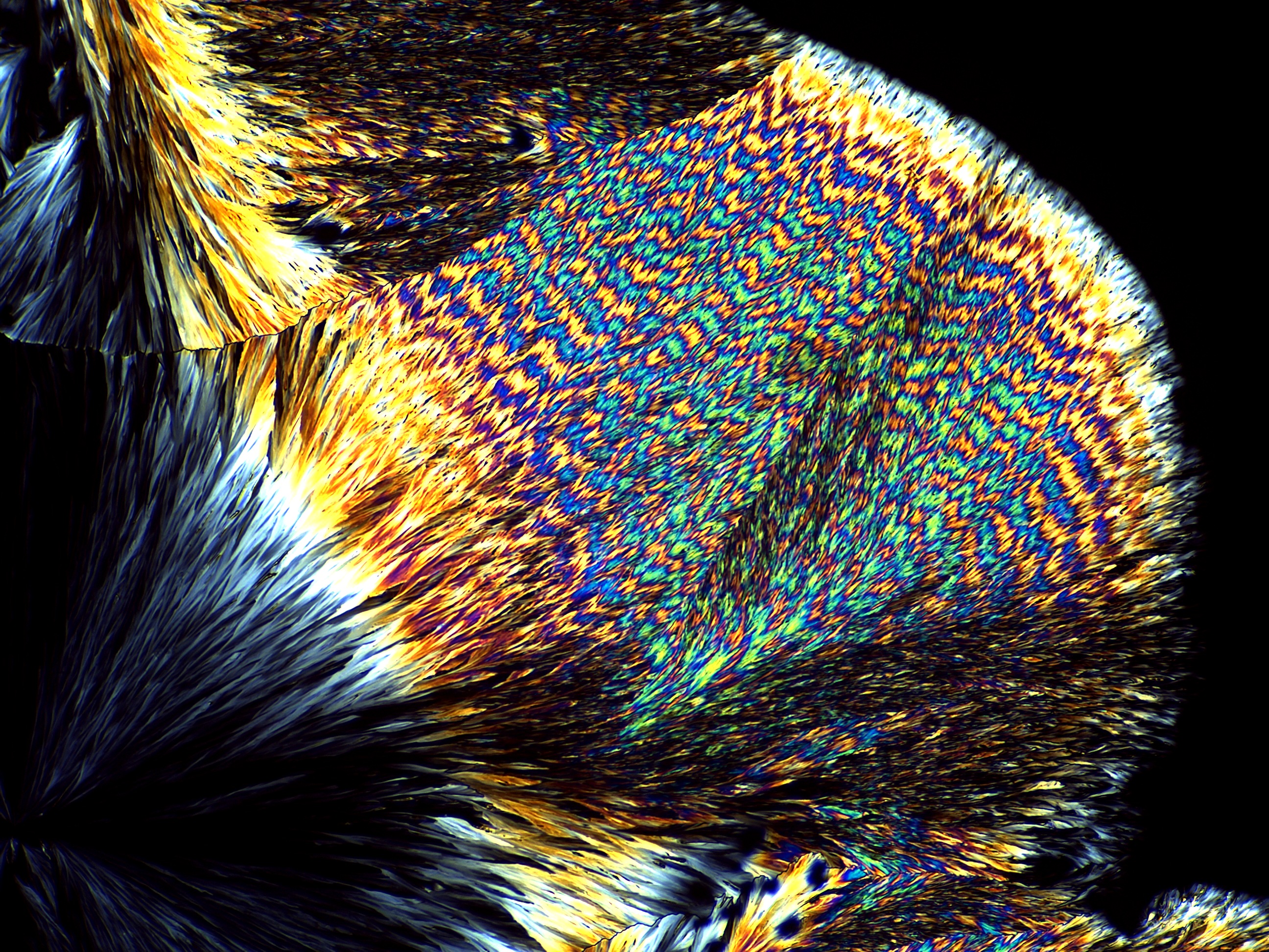

zum Sonntag noch eine bunte Feder aus Benzotriazol  ;)
Wirkt aber nur in der großen Version richtig.
http://www.mikroskopie-ph.de/Benzotriazol-01.jpg
Olympus BH2 mit UMA, Auflicht Obj. MSPlan 10/0,3 , POL in Durchlicht. Kamera DFK72 , Einzelbild
Sonntagsgrüße

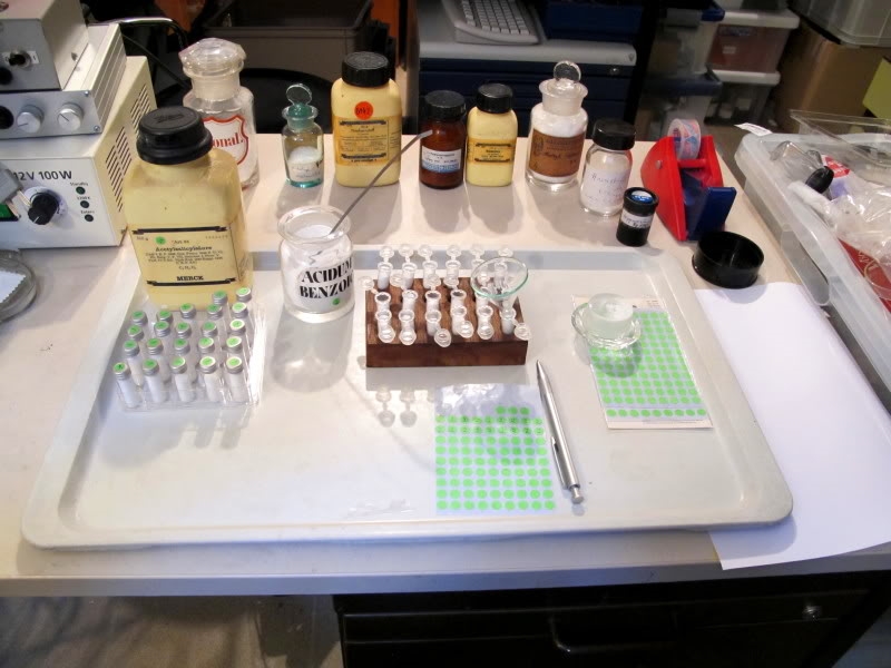

ich habe fertig nach 4 h Werkeln im Labor. Alle, die mir mit Adresse eine PN geschickt haben, werden ein Set bekommen, Details per PN.

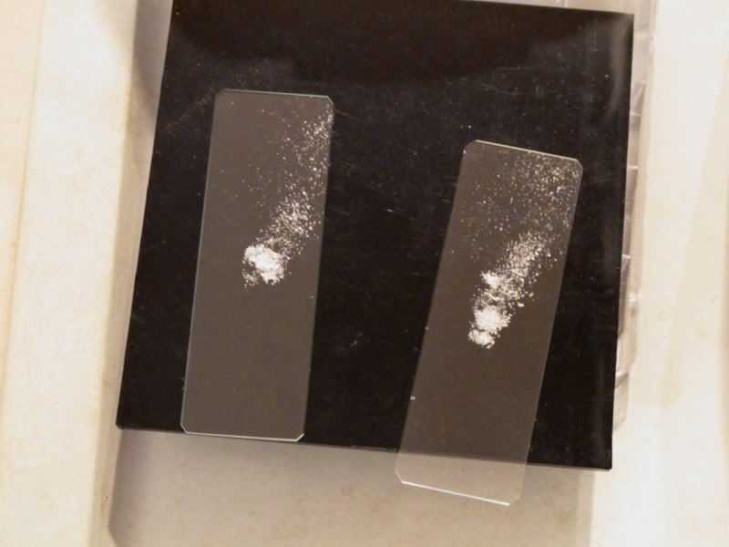

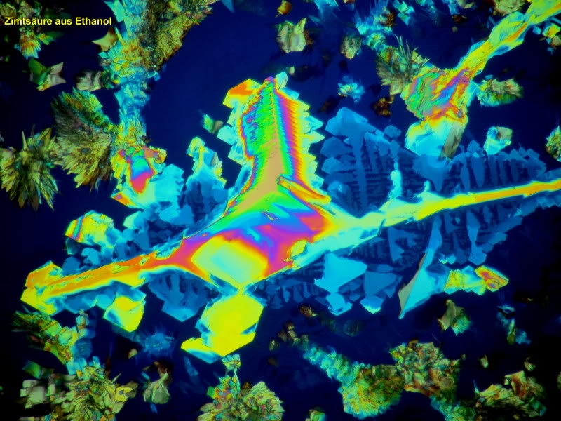

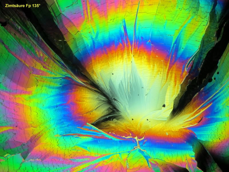

Ich habe zwar 1 kg Harnstoff-Sulfat, aber der Harnstoff ist mir ausgegangen. Ich habe ihn ersetzt durch Zimtsäure, die ich hier zur Demo zeige. Die Menge auf den beiden OT ist doppelt so groß, wie nötig! Ich habe ein Schmelzpräparat gemacht und das so, wie Olaf beschrieben hat: über der Flamme eines Spiritus-Brenners (der rußt nicht im Gegensatz zur Kerze). Deckglas auflegen und mit der Hand halten - dadurch vermeidet man zu viel Hitze; der Fp. der Trans-Zimtsäure liegt bei 135°.
Hier habe ich noch eine Trick angewendet. Wenn die Substanz noch flüssig ist den OT auf den Tisch legen und sofort in der Mitte des DG mit einem Bleistift drücken, damit die Schichtdicke partiell verringert wird. Effekt: Siehe Bild! Zum Vergleich ein Präparat aus der Lösung.
