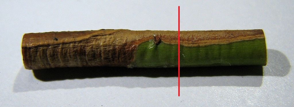

Die neuen Sprosse der Lavendelheide sind zunächst grün, bekommen aber nach 2 bis 3 Jahren eine braune, streifige Rinde. Am Probenstück hatte dieser Prozess bereits eingesetzt, aber leicht asymmetrisch, so dass in einem Schnitt sowohl ein klassisches Rindenparenchym mit Epidermis und Cuticula, als auch das sich bildende Periderm unter den bereits abgestorbenen und schrumpfenden Schichten des alten Parenchyms beobachtet werden kann.
Bild 5: Sprossstück mit Schnittführung
Der gezeigte Spross hat einen Durchmesser von etwa 4 mm.

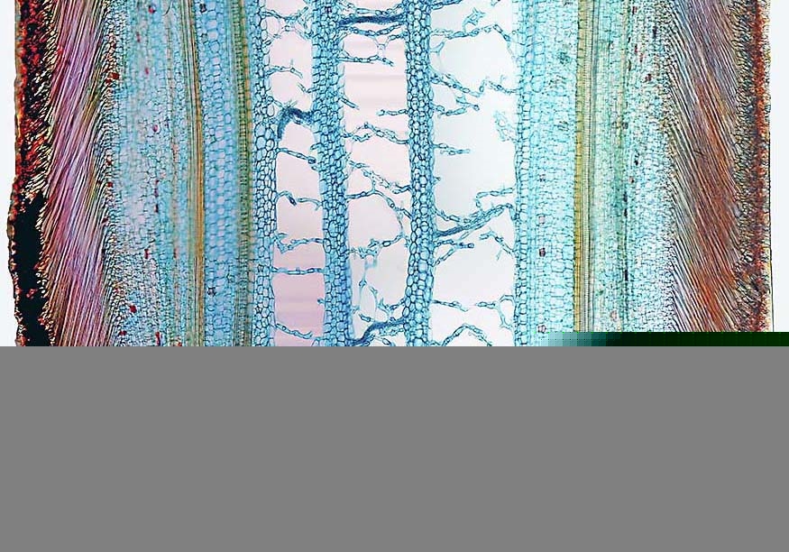

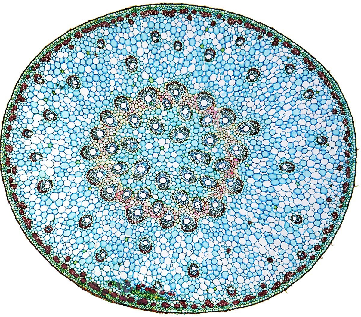

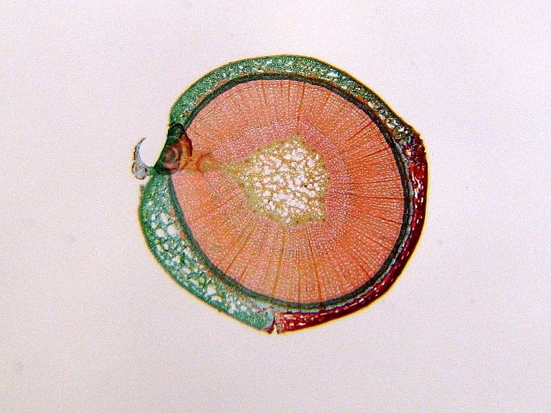

Bild 6: Makroaufnahme eines gefärbten Schnittes zur Übersicht
Im Viertel zwischen etwa 3 und 6 Uhr sticht das abgestorbene Gewebe (rot) ins Auge. Beim Rest folgt auf den dunklen Phloem-Ring ein klassisches Rindenparenchym. Zwischen 10:00 und 11:00 Uhr eine Knospe, die leider nach innen umgeschlagen ist.
Bild 7: ein wenig näher heran, Vergrößerung 50x, Stapel aus 12 Bildern
Der Übergang zwischen den beiden unterschiedlichen Begrenzungsgeweben ist gut zu erkennen. Das sich bildende Periderm setzt sich noch ein Stück nach links unter das lebendige Rindenparenchym fort.

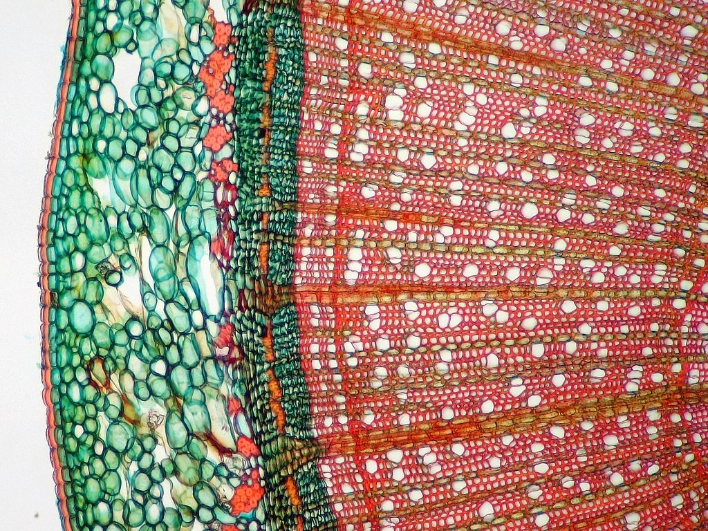

Bild 7: Aufnahme vom frisch geschnittenen, unfixierten Material, Vergrößerung 100x, Stapel aus 9 Bildern
Bild 8a/b: Ein ähnlicher Ausschnitt nach der Färbung, Bild 8b mit Beschriftung. Vergrößerung 100x, Stapel aus 8 Bildern
Beschriftung von innen nach außen:
T:    Trachee
XL:   Xylem
MS:  Markstrahl
JRG: Jahresringgrenze, diese liegt recht nah beim Cambium, obwohl die Probe erst in der vergangenen Woche genommen wurde.
      Vielleicht ein Tribut an den trockenen Herbst? Da es bei uns bisher recht mild und dann auch wieder feucht war, ist der
      Spross dann über den Jahreswechsel wieder weiter gewachsen.
Ca:  Cambium
Pl:    Phloem
Skl1: Sklerenchymatisches Phloemparenchym
Skl2: durchbrochener Sklerenchymring im Rindenparenchym
RP:   Rindenparenchym
Ep:   Epidermis
Cu:   Cuticula

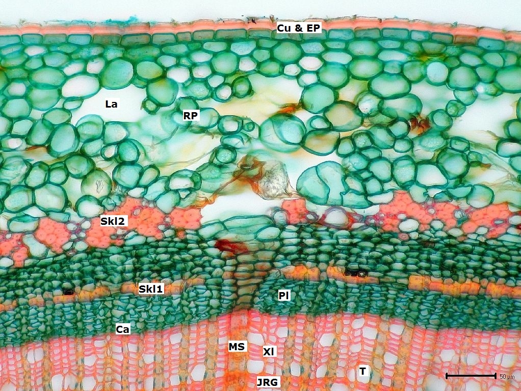

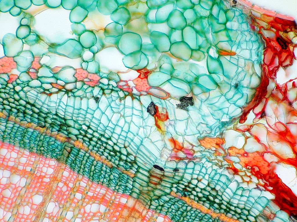

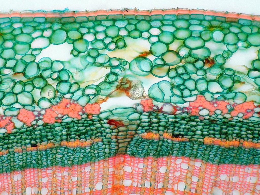

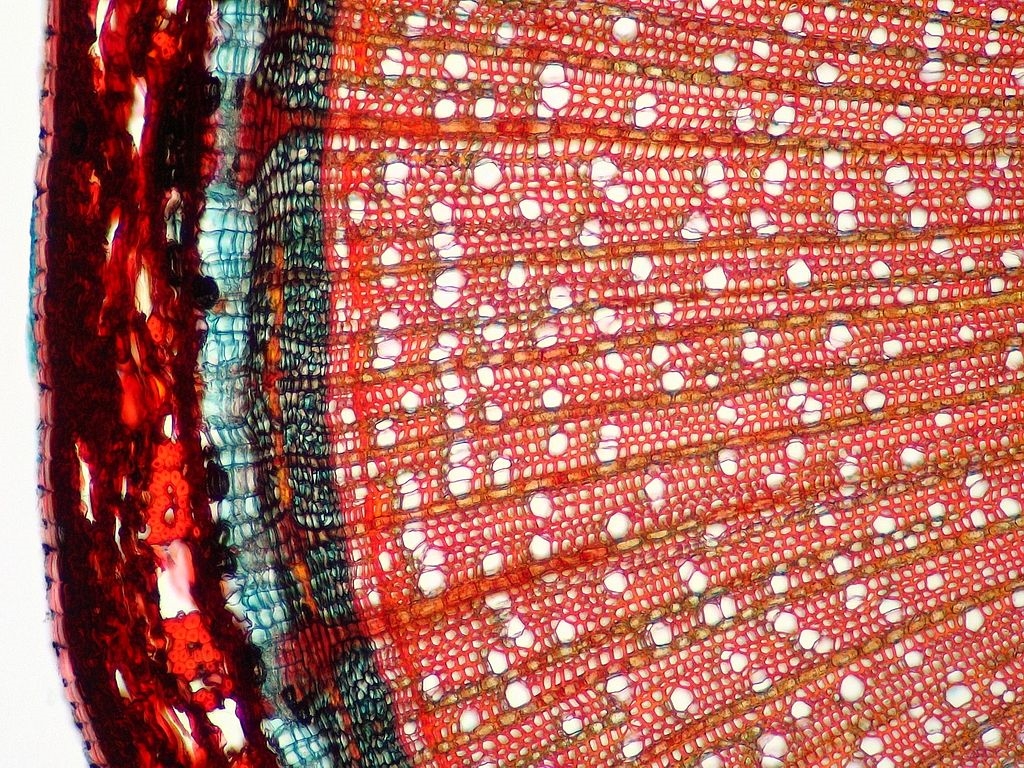

Bild 9a/b: schauen wir uns die äußeren Gewebeschichten noch einmal etwas genauer an. Bild 9b mit Beschriftung; Vergrößerung 200x, Stapel aus 15 Bildern
Beschriftung wie unter Bild 8, neu ist die Lakune (La) im Rindenparenchym. Schön sind auch die beiden unterschiedlich angefärbten Sklerenchyme Skl1 (sklerenchymatisches Phloemparenchym) und Skl2 (Reste des Sklerenchymrings im Rindenparenchym) zu erkennen.

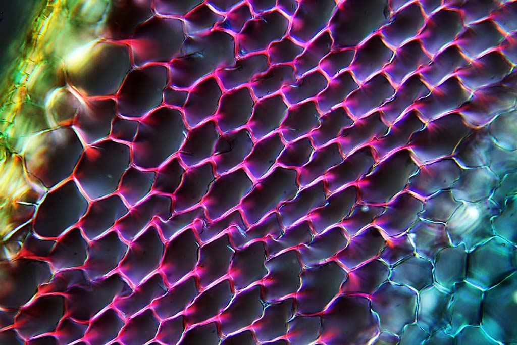

Bild 10: wie schon bei der hellen Seite zunächst ein ungefärbter und noch unfixierter Schnitt. Vergrößerung 100x, Stapel aus 6 Bildern

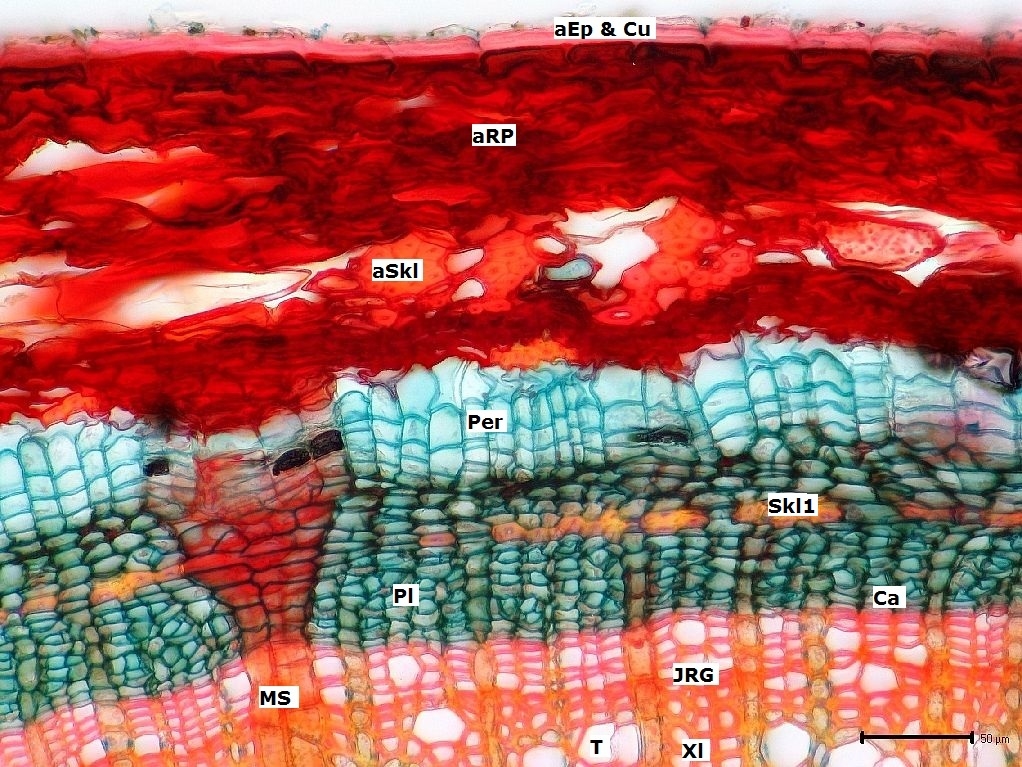

Bild 11 a/b: nun gefärbt, Bild 11b mit Beschriftung. Vergrößerung 100x, Stapel aus 7 Bildern
Die Beschriftung von innen nach außen analog zu Bild 8b:
XL:   Xylem
T:    Trachee
MS:  Markstrahl
Ca:  Cambium
Pl:    Phloem
Per:  Periderm, das neue Abschlussgewebe bildet sich am Außenrand des Phloems und verdrängt das darüberliegende Rindenparenchym.
      Dieses und die noch weiter außen liegende Epidermis werden von der Nährstoff- und Wasserversorgung abgeschnitten, was schön am
      Übergang der Markstrahlen zu erkennen ist. Zusätzlich werden die Zellschichten vom raumgreifenden Periderm gequetscht und sterben
      schließlich ab.
aSkl: Skl2, die Reste des Sklerenchymrings
aRP:  abgestorbenes Rindenparenchym
aEp:  abgestorbene Epidermis
Cu:   Cuticula
Bild 12 a/b: auch hier schauen wir genauer hin. Bild 12b mit Beschriftung; Vergrößerung 200x, Stapel aus 12 Bildern
Beschriftung analog zur Aufnahme 11b. Dabei fällt es mir schwer, die für mich recht homogen wirkenden Zellen des Periderms genauer nach Phellem, Phellogen und Phelloderm zu unterscheiden.

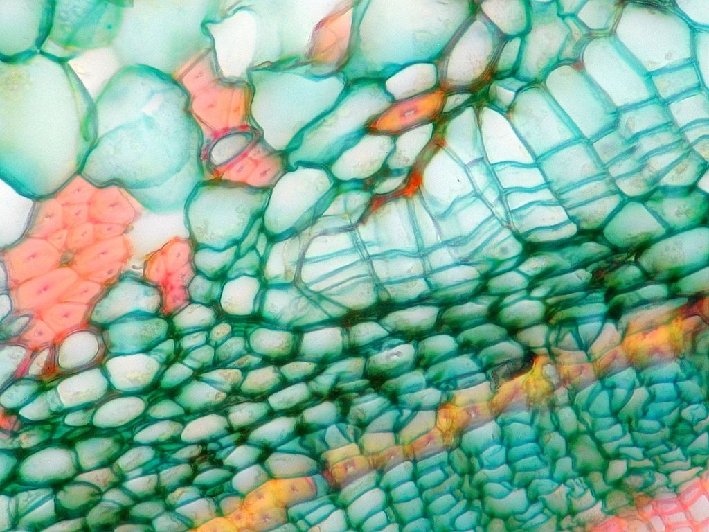

Sehr interessant ist auch der Übergang zwischen den beiden unterschiedlichen Begrenzungsgeweben, wo sich das Periderm noch ein gutes Stück unter dem lebenden Rindenparenchym fortsetzt und sogar nach Außen hin eine Begrenzung zwischen diesem und dem bereits abgestorbenen Rindenparenchym bildet.

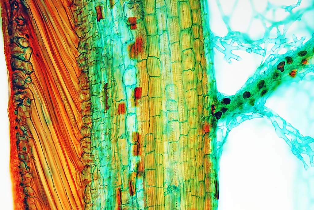

Bild 13 a/b: der Übergang, Bild 13b mit Beschriftung. Vergrößerung 200x, Stapel aus 12 Bildern

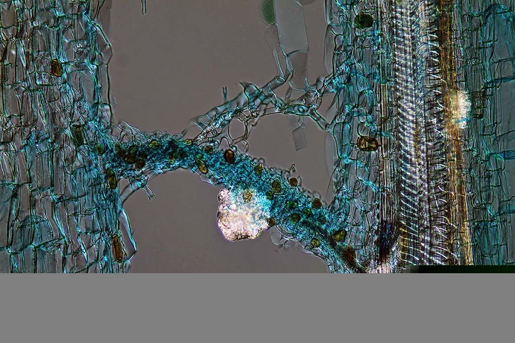

Die Beschriftung wieder analog zu 8b bzw. 11b. Die schwarzen Flecken ähneln stark den Herrmannschen Kellergeistern. Bei ihnen handelt es sich um Lufteinschlüsse innerhalb der betroffenen Zellen. Wieder ein Rätsel gelöst?  ;)
Bild 14 a/b: der letzte Zipfel des Periderms, Bild 14b mit Beschriftung. Vergrößerung 400x, Stapel aus 11 Bildern
Beschriftung wie oben. Ist hier vielleicht eine Unterscheidung nach Phellem, Phellogen und Phelloderm möglich?

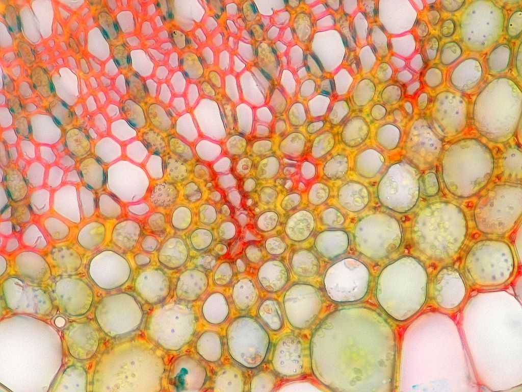

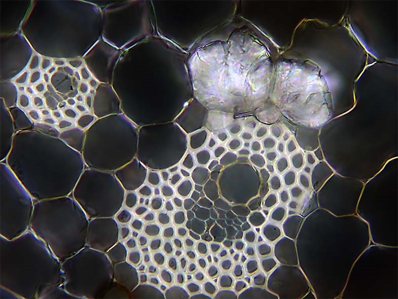

Bild 15: das primäre Xylem soll auch nicht zu kurz kommen. Vergrößerung 400x, Stapel aus 6 Bildern

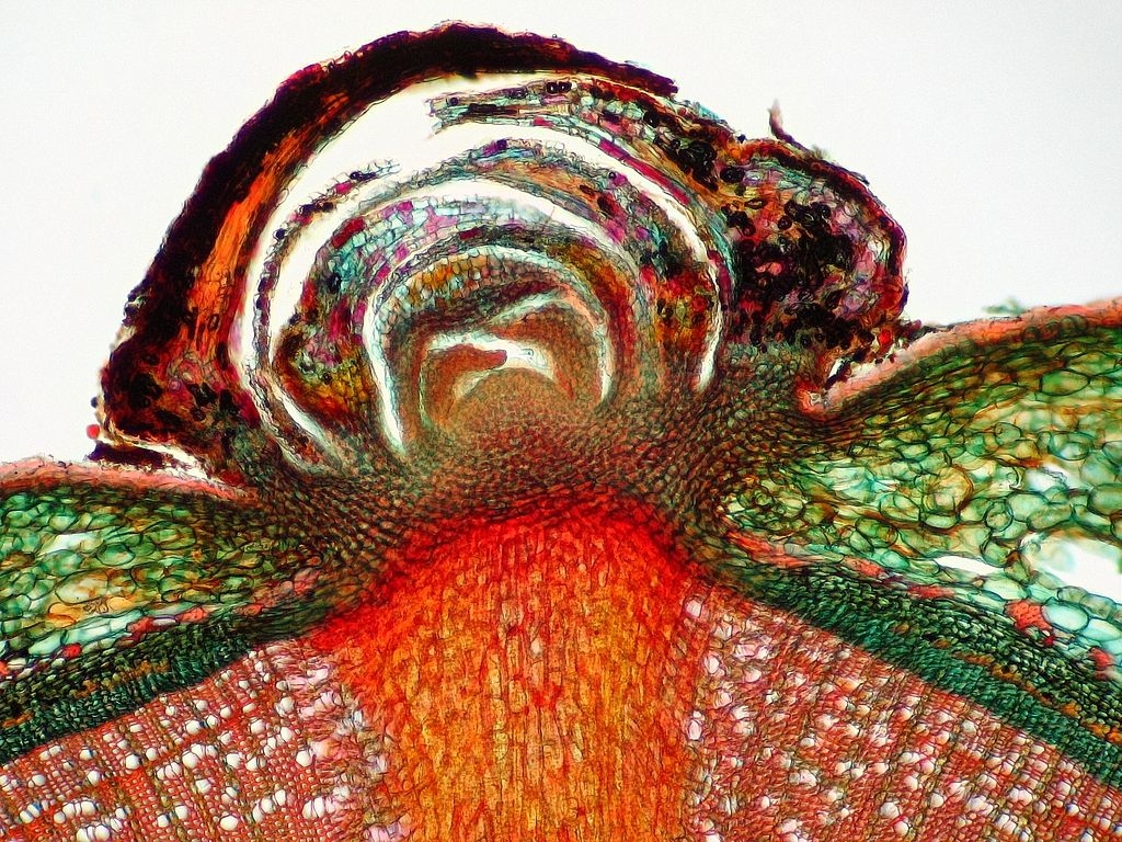

Bild 16: und zum Abschluss noch ein kurzer Blick auf die Knospe. Vergrößerung 100x, Stapel aus 15 Bildern

was für ein lehrreiches Werk! Die ausgeprägten Markstrahlen, das gut zu sehende Kambium, die Jahresringe und vor allem der Querschnitt durch die Knospe sind Highlights für Deinen kommenden Atlas der Pflanzenanatomie ;)
Mila

vielen Dank für Euer großes Lob! Es war natürlich viel Glück dabei, morgens im Dunkeln ( ;D) eine Probe zu schneiden, die auf nur einem Teil des Umfangs so schön das sich bildende Periderm zeigt. Erst wollte ich an der fiesen, braunen Stelle gar nicht schneiden.
Vielleicht kann eine(r) unserer Botaniker(Innen) ja noch etwas zur Differenzierung der Zellen des Periderms sagen? Oder ist es dazu an der Schnittstelle vielleicht noch zu früh?

dem Lob der Anderen schließe ich mich natürlich an. Zu Deiner Frage, die ja bestimmt auch an mich gerichtet war: es ist wirklich nicht einfach, denn dieses Periderm ist ja noch ganz jung. Ich gehe mal so vor: die innersten Zellen müssen das Pelloderm sein. Einige Zelllagen darüber erkennt man (leider nicht immer) eine Lage auffallend schmaler Zellen. Das muss das Phellogen sein. Darüber liegt dann das vielschichtige Phellem, das noch kaum differenziert ist. Versuch einmal, dies nachzuvollziehen. Wenn gewünscht kann ich aber auch eines der Fotos beschriften.
Mila
Liebe Interessierte,
nur eine kleine Ergänzung/Übersetzung:
Das Phellogen wird auch als Korkkambium bezeichnet und ist ein Meristem (Bildungsgewebe, es wird etwas generiert), dieses besteht aus einer Zellschicht und bildet nach innen (also zur Sprossmitte hin) das Peri Phelloderm, während nach außen Phellem (Kork) gebildet wird. Detlef schrieb es auch so, ich möchte nur ein bisschen ergänzen.
Eine Verkorkung kann ich hier noch nicht erkennen, das Sprösslein ist zu jung ;)
Herzlich-generierte Grüße
Mila
P.S.: Verbesserung: Periderm (sek. Abschlussgewebe) = Phelloderm + Phellogen + Phellem, s.u. :-[

auch von mir ein Kompliment, speziell für die Knospe.
Zu deiner Frage des jungen sekundären Abschlußgewebes kann ich mich nur Detlef anschließen. Am einfachsten vielleicht in den Bildern 14a, b nachzuvollziehen. Das Korkkambium besteht definitonsgemäß aus den, in radialer Richtung dünnsten Zellen, der gebildeten Zellstapel. in Bild 14 also die 3. oder 4. Zelle von innen. Pflicht ist auch der direkte Kontakt links und  rechts zu den benachbarten meristematischen Zellen, so daß sich eine geschlossene Schicht bildet, wie das in dem Bild gut nachvollziehbar ist. Wenn auch, bei deinem Objekt, nur lokal. Ich habe die Pflanze leider nicht im Garten, aber ich vermute, daß sich hier eine Schuppenborke ähnlich der Platane bildet.
Dein pech ist momentan die Vegetationsruhe,so daß keine aktuellen Zellteilungen zu sehen sind. Aber auch wenn die suberinisierung der Zellwände im Phellem noch nicht abgeschloßen ist, kommt es zum Absterben des Rindenparenchyms durch die Blockade des radialen Stofftransportes.
Viel Spaß weiter, vielleicht auch mit den "Haftwurzeln" des Efeu wenn sie im Frühjahr wieder austreiben. Beobachte einfach die kreisrunden verkorkten Bereiche an der Unter- / Schattenseite des Sproßes.

Auch mein Favorit ist die Knospe auf dem letzten Bild. Erstaunlich, das sie bei Frischmaterial so perfekt heil geblieben ist!

ist Dir sicherlich ein Flüchtigkeitsfehler unterlaufen. Du meintest sicherlich Phelloderm. Also noch einmal, damit es klar ist: Das Periderm = sekundäres Abschlussgewebe besteht aus Phelloderm innen, Phellem außen und dazwischen Phellogen = Korkkambium.
