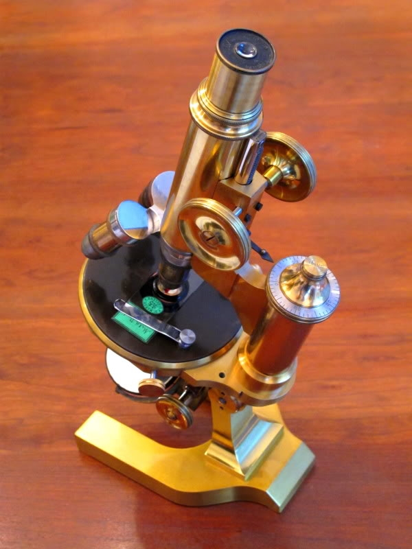

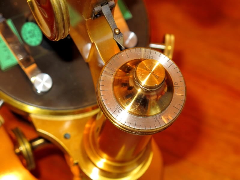

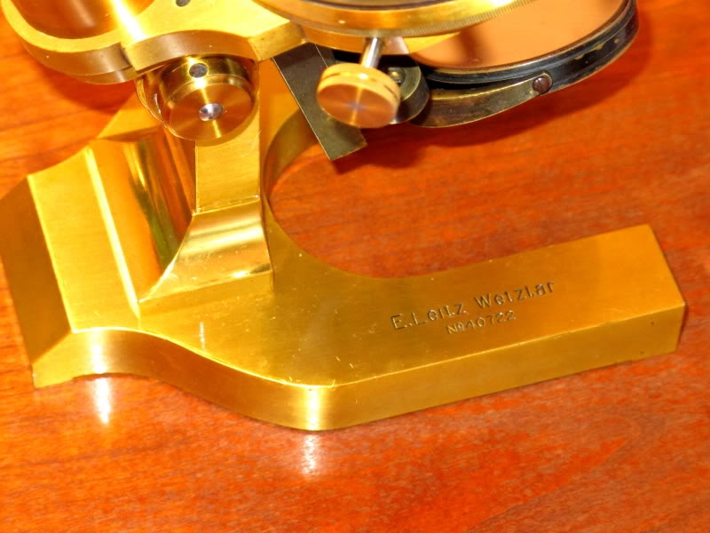

Ich hatte mühsam entlackt, trotz der Empfehlung den "Original-Zustand" zu belassen. Hier ist nun das Ergebnis der fachmännisch aufwendigen Restaurierung durch Olaf Medenbach. Wie so oft war der Aufwand größer, als angenommen, aber ich finde das Ergebnis ist absolut überzeugend, wenn auch der eigentliche Originalzustand nicht erzielt wurde. Aber diese frühere Version (alles Messing mit Klarlack lackiert) existiert ja auch, so dass es eine gewisse Berechtigung gibt und mir gefällts noch besser, als mit schwarzem Fuß. Dazu man kann die Gerätenummer lesen, die vorher unter 3 Schichten vergraben lag! Immerhin war meine Frau so angetan, dass es jetzt im Esszimmer stehen darf!  :D
Dir Olaf ganz herzlichen Dank für die Mühe, die du dir gemacht hast. Bei dir 20, bei mir nochmal 5 Stunden - so viel Crémant haben wir nicht im Haus um mit dieser Währung zu bezahlen!

dser Fuß war nie schwarz lackiert, sondern definitiv Messing klar lackiert. Insofern wurde der Original-Zustand sehr wohl hergestellt. Ich habe übrigens noch Bilder bei denen man die Reste des ursprünglichen Lacks noch gut erkennt.

danke für die Suchhilfen, das ermöglich mir auch dem "Meister" mit Timo´s Hilfe vorsichtig zu widersprechen. Er hat das gewusst, was man bei Leitz offensichtlich nicht so präzise parat hatte lieber Olaf:
ZitatAber im Ernst. 1983 bekam ich nach einer Anfrage bei Leitz zu meinem großen Stativ Ia (Nr. 5915  1883) eine klare Antwort:
"Mikroskope dieser Art waren vom Tubus bis zum Stativfuß mit einem farblosen Zapon-Lack versehen."
Denn 14 Jahre später hat sich der Geschmack geändert: da war plötzlich schwarz feiner als gold:
ZitatDanke für Deinen Hinweis per Mail auf diesen Thread. Dem Foto und der Bauart nach trägt das Mikroskop ganz sicher eine fünfstellige Nummer, beginnend mit 40xxx. Es handelt sich bei diesem Instrument um ein Stativ Ia aus dem Jahre 1897 und nicht aus 1889. Entsprechend war dieses Stativ bis zum Tisch ursprünglich schwarz lackiert, die Signatur war weiß hinterlegt, der Beleuchtungsapparat dagegen sehr dunkel gebeizt und der Tubusträger war zaponiert/klar lackiert.
In dem Beitrag habe ich auch ein Bild, auf dem die Gerätenummer freigelegt, und der Lackaufbau sehr schön zu sehen ist: Mennige-Grundierung darauf der schwarze Lack - soweit noch original und dann das Maschinengrün, nicht mehr ganz original.

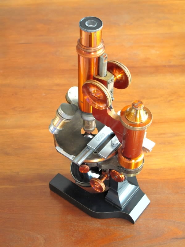

zwar nicht "Laubfrosch", aber auch das Ia in einer späteren Ausgabe vom 31. 10. 1901 mit der Nummer 59299 also ca 20.000 weiter. Es ist mir erst neulich "zugeflogen" allerdings mit kräftigem "Kerosinzuschlag". Weil der Original-Kasten dabei war ist die Zuordnung einfach gewesen. Auch dieses wurde offensichtlich nachlackiert, es ist "rotgold" und der Fuß ist tatsächlich schwarz.

ich bin baff. Ist das wirklich das selbe und nicht nur das gleiche Mikroskop dass Du  hier http://www.mikroskopie-forum.de/index.php?topic=9956.0 vorgestellt hast? Super Arbeit! Und das alles in nur 25h. Ihr habt meine Hochachtung.

Also mein Part dabei war nur Zerlegen und die Drecksarbeit das Entlacken. Die feine Arbeit hat Olaf gemacht, einschließlich Zusammenbau der auch ganz schön Zeit kostet.
