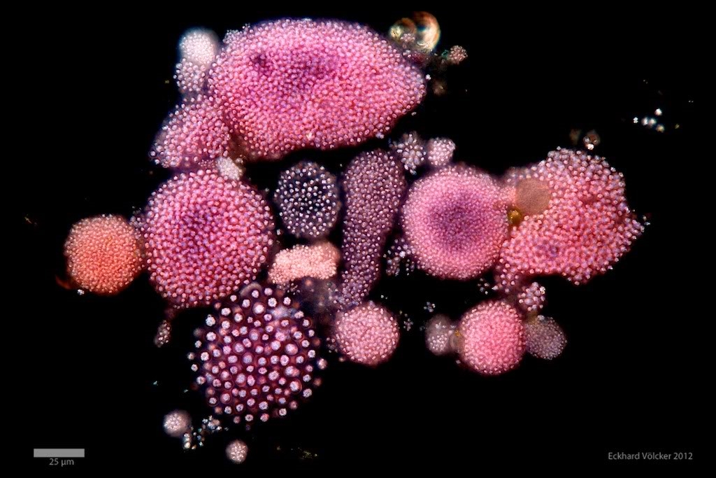

am Boden verschmutzter Gräben lassen sich derzeit überall Purpurbakterien finden. Ich bin immer wieder erstaunt, welche Vielfalt an Farben und an Formen der Aggregate dabei zu sehen ist.
40x, Dunkelfeld
hallo Eckhard,
wunderbares Bild! Vor allem gefällt mir die Tiefenwirkung in  der Aufnahme.
Danke für´s Zeigen
beste Grüße Michael plewka
steffenclauss
Hallo Eckhard,
wahnsinns Aufnahme!!!
Danke!
Steffen
Rolf-Dieter Müller
Lieber Eckhard,
ich kann mich nur den vorhergehenden Kommentaren anschließen, eine wirklich schöne Darstellung der Purpurbakterien.
Und interessant sind sie sowieso, denn Recherchen anläßlich Deines Beitrages ergaben, das man mit Purpurbakterien und Grünalgen solaren Wasserstoff produzieren kann, was zumindest experimentell auch gemacht wird. Gut, Grünalgen liefern dabei auch Sauerstoff, aber hier geht es ja um Purpurbakterien.
Viele Mikrogrüße
Rolf-Dieter
Hallo Eckhard,
einmalig schön !
Kannst Du etwas zur Präparation sagen? So einfach etwas Schlamm auf den O-Träger wird es sicher nicht sein.
Schönes Wochenende und Grüße
ich freue mich sehr, dass Euch die Aufnahme gut gefällt. Im aktuellen Bild habe ich noch etwas die Belichtung reduziert - die unterschiedlichen Rottöne kommen so klarer heraus.
Zitat von: PeterKannst Du etwas zur Präparation sagen? So einfach etwas Schlamm auf den O-Träger wird es sicher nicht sein.
Auf dem Boden des Grabens sind Matten aus Purpurbakterien, die den Detritus überziehen. Ein bisschen einer solchen Matte habe ich unter grossem Risiko für meine Schuhe entnommen. Zu Hause habe ich die Matte in eine Petrischale überführt. Diese steht seitdem an einem Nordfenster - unangetastet. Jedes Umrühren oder Abnehmen des Glasdeckels der Petrischale bringt Sauerstoff ins Wasser und das mögen die Purpurbakterien nicht - deswegen die "Reifezeit".
Für die Aufnahme wurde unter dem Stereomikroskop vorsichtig mit einer Pipette die Matte aufgemacht und eine kleine Menge der hochsteigenden Purpurbakterien zusammen mit der Kahmhaut entnommen und mit etwas Aqua dest. auf einen Objektträger überführt. Das Dunkelfeld wurde von einem mit Öl immergierten Kardioid-Kondensor erzeugt. Aufgenommen wurde das Bild mit einem 40x/0,95 Korr Plan Apochromaten.
