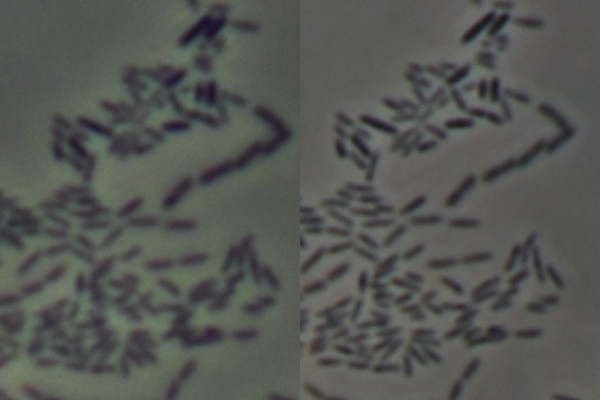

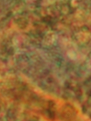

Hallo Winfrid,
Hier einige Bilder von Objektiven im Vergleich, Zeiss Planachromat Ph2 25/0,45 und Zeiss Planapo Ph2 25/0,65. Das Planapo ist etwas aelter als der Planachromat (beide 160mm Era), beide sind frei von Kratzern und Delaminationen.
Warum Phasenkontrast? Durch den starken Bildkonstrast kann man leicht Photos anfertigen (auch ohne Talent) und weitere elektronische Bildverarbeitung ist nicht unbedingt noetig. Ausserdem ist der Phasenring im Kondensor fuer beide derselbe; somit ist auch die Beleuchtungsapertur fuer beide Objektive identisch. Dieselbe Verbesserung der Bildqualitaet erreicht man auch bei der Benutzung der korrespondierenden Objektive im Hellfeld (Planachromat 25/0,45 und Planapo 25/0,65); nur ist das schwieriger zu photographieren.
Mikroskop: Zeiss Standard 14, 10W Halogeneinbauleuchte; Zeiss Objektive wie oben; Okular S-Kpl 10/20; Zeiss Grundkoerper von MC-63; Canon EOS 500D (15 MP, i.e. 4752 x 3168), ISO100, 1/10s Belichtungszeit
Beide Objektive waren nicht voellig parzentrisch und parfokal. Deshalb sind die Bildausschnitte ggf. etwas versetzt und die Fokusebenen leicht verschoben. Ich habe aber aus mehreren Aufnahmen jeweils eine repraesentative ausgewaehlt.
Die Aufnahmen sind fast unbearbeitet (auch nicht nachgeschaerft, was sich aber sonst stets empfiehlt), mit Ausnahme des Modus "bicubic sharper" fuer die Verkleinerungen. Nur bei den Aufnahmen der Bakterien wurde ausserdem Grauabgleich und Helligkeitsabgleich versucht.
Bild 1 und 2: Arcella und Detrius; volles Bildfeld, verkleinert auf 600x400 Pixel. Man sieht sofort, dass das Planapo ein helleres Bild liefert.
Bild 3 und 4: Ausschnitt mit Originalpixelgroesse; die Felderung der Schale war mit dem Planachromat schwierig zu sehen; mit dem Planapo dagegen deutlich
Bild 5: Innenleben der Amoebe, verkleinert; durch die verringerten Farbsaeume des Planapo lassen sich Details besser erkennen
Bild 6: Zwei Aufnahmen desselben Ciliaten, verkleinert
Bild 7: Bakterien an der Deckglasoberflaeche, Originalpixel; individuelle Zellen treten deutlicher hervor
Beste Gruesse,
Jon
Hallo Jon
auweia, das spricht aber nicht gerade für Zeiss Ph Planobjektive. Das kann ich kaum glauben, da war ja mein Eschenbach Phako besser.
Bist Du sicher daß nicht doch noch Fokussierfehler im Spiel sind?
Hallo Bernhard,
Ich habe jeweils versucht die schaerfste Fokusebene zu finden (Canon LiveView am Computermonitor).
Ich kann natuerlich nicht ausschliessen, dass etwas mit dem Planachromat nicht stimmt (das Planapo meinst Du ja hoffentlich nicht  mit auweia :) ). Die Qualitaet von Zeiss per Auge finde ich persoenlich gut genug; allerdings habe ich keinen anderen Hersteller im direkten Vergleich.
Bei Zeiss im Hellfeld kann ich ausserdem Planachromat 25/0,45 und Planapo 25/0,65 vergleichen; der Unterschied ist ebenfalls gross (gerade beim 25er lohnt sich das upgrade). Ebenso Plan 40/0,65 vs. Neofluar 40/0,75.
Zwei Punkte allerdings:
- Der Bildausschnitt ist so gewaehlt, dass das Plan 25 an seine Grenzen stoesst. Wenn Du zB fuer die Bakterien ein 40er oder 100er Objektiv waehlst erhaeltst Du auch bessere Bilder.
- Mit elektronischer Bildverarbeitung koennte man den Bildeindruck der Aufnahmen noch deutlich verbessern. Allein schon um den Effekt des Anti-Aliasing Filters der Kamera zu beheben. Man kann wohl nur mit anderen Herstellern vergleichen wenn man die gleiche Bildverarbeitung gemacht hat.
Beste Gruesse,
Jon

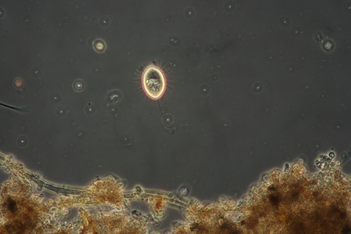

Hier sind als Referenz die Original-Objektgroessen von Ciliat und Bakterien
