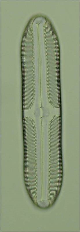

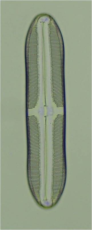

Zunächst ein Foto eines Planchromaten (Jena, CF-250-Optik), zum Vergleich dazu das Bild eines FLuoreszenz-Planachromaten der CF-250 Serie, das aber bei Zeiss Jena praktisch einem Planapochromaten entspricht.
Wie man deutlich sieht, erzeugt der einfache Planachromat Farbfehler im Sinne grünlicher Säume, die beim De-facto-Planapo nicht vorhanden sind.
Das fällt natürlich nur bei kritischen monochromen Objekten auf, besonders bei Diatomeen.

CF-250 GF-Planchromat 40:
CF-250 GF Planchromat-fl 50 (de-facto-Planapo):

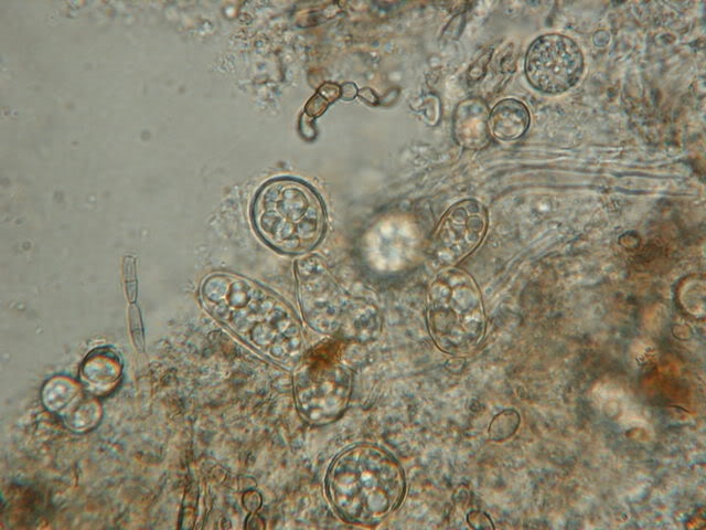

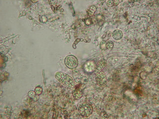

Welches von diese Bilder findest du das beste? Und welches das deutlichsten:
Leitz 25x planachro
Leitz 25x planapo:
