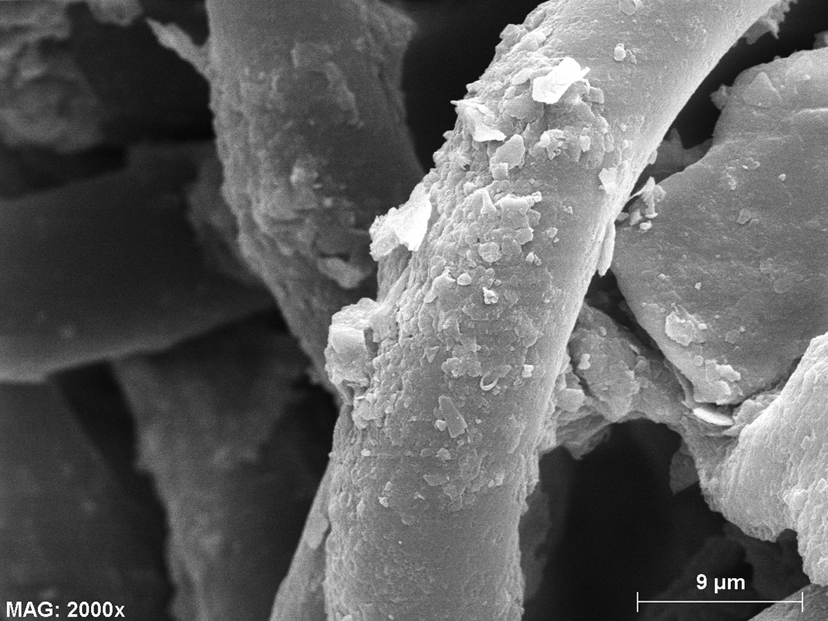

Auch bei diesem Material haben wir Bestimmungsschwierigkeiten. Dieses Material stammt ebenfalls aus einem frühmittelalterlichen Grab. Kann es sich hierbei um abgebautes Leder handeln?

Hallo Archäonerd,
So stelle ich mir Filz aus feinen Angorahaaren vor ? Ich kenne jetzt nicht deren Durchmesser, aber da sollte so bei 10 µm Durchmesser etwas zu finden sein.
LG Lothar

Re: 2te unbekannte Substanz aus einem merowingischen Grab
« Antwort #2 am: Februar 05, 2013, 17:23:53 Nachmittag »
es könnten Kollagenfasern von Leder sein. Was mich wundert ist die Homogenität des Durchmessers und dass sie so schön rund und relativ glatt sind.

« Antwort #5 am: Februar 06, 2013, 10:08:01 Vormittag »
Hallo und vielen Dank für eure Anregungen!
Tierhaar schließen wir aus, da keine Schuppenstruktur auf der Oberfläche vorhanden ist. Kollagenfasern schließen wir leider ebenfalls aus, da Kollagenfasern unregelmäßiger "faseriger" sind, wie hier auf diesem REM- Bild:
Kann es sich um etwas botanisches, wie Moos oder Flechten handeln?
« Antwort #6 am: Februar 06, 2013, 12:52:41 Nachmittag »
wenn ich mir das 3. foto anschau scheinen die dinger innen hohl zu sein  ???
« Antwort #7 am: Februar 06, 2013, 13:07:20 Nachmittag »
könnte man denn mal ein paar "Haare" als Durchlichtpräpaparat erst mal nur in Glycerin eingedeckt untersuchen, Hellfeld, Dunkelfeld, Polarisation und Auflicht-Fluoreszenz.
Dann noch eine Eindeckung in einem Harz, das in Xylol gelöst ist um etwas aufzuhellen und die selbe Untersuchungsreihe im Durchlicht.
Dann könnte man noch einbetten und versuchen Dünnschnitte zu machen. Da wird man dann ja alle möglichen Schnittlagen erhalten, was ganz aufschlussreich sein kann. Auf jeden Fall wird man damit klären ob hohl oder nicht.
Was ist mit einem RF-Spektrum? Auch nix bringt wenigstens den Hinweis "organisch"
« Antwort #8 am: Februar 06, 2013, 13:38:29 Nachmittag »
hat das REM keinen EDX Zusatz für Elementanalyse ?
Bei der Vermutung "Leder" könnte man damit nach mineralischen Bestandteilten aus dem Gerbprozess fahnden.
« Antwort #10 am: Februar 06, 2013, 14:33:35 Nachmittag »
Lieber Wilfried, Lieber Klaus!
Natürlich wurden die Materialien auch im Durchlicht-Pol-Mikro angeschaut, aber leider steht uns auch keine gute Ausstattung in Sachen Durchlicht zur Verfügung.. Da es sich jedoch hier um archäologisches Material handelt, das nur durch seine jahrhunderte lange Lagerung (1500 Jahre) im Erdreich unter der Einwirkung von Metallionen aus der Erde und den umliegenden Grabbeigaben, erhalten ist, sind die Materialien stark verunreinigt bis vollständig umgewandelt. Daher kann man oft nur mehr anhand der Morphologie Rückschlüsse ziehen. Daher ist eine EDX leider nicht aussagekräftig... und hier haben wir leider auch nur sehr begrenzte Möglichkeiten...
