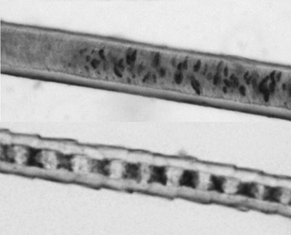

Ich brauche ein Mikroskop, um Haare analysieren zu können (Kleinsäuger, wie Mäuse etc.). Hier mal ein Bild, was es in etwa können muss:

Das unterste Haar-Foto ist das von einer Spitzmaus oder von einem anderen Insektenfresser?
Carmen
Hallo Gerd,
Die Bilder oben sind aus Wikipedia und Vergleiche zwischen Hundehaar und Katzenhaar. Das hier geht so in meine Richtung  :): http://www.mikroskopie-forum.de/index.php?topic=1547.0
