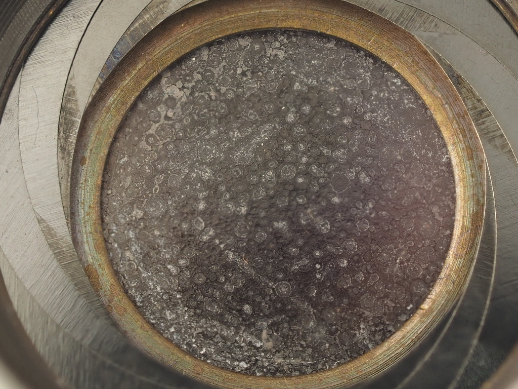

ich habe da noch etwas unglaubliches aus dem Fotobereich:
Es handelt sich um eine innere Linsenoberfläche hinter der Blende eines AGFA Apotar 1:3,5/45 einer Super Silette, die leicht an die Mondoberfläche erinnert.
Der Belag ist Wasser- und wischfest...
Das fest verklebte Einstellgewinde habe ich gelöst bekommen, aber hier komme ich nicht weiter.
Vielleicht mache ich mal ein paar Testaufnahmen, gibt sicher einen extremen Weichzeichner.
Ich kann mir nicht vorstellen was solche Veränderungen einer sicher mal polierten Glasoberfläche auslöst.
Werner

carypt
@Wstephan  , das ähnelt der korrosion der 120 jahre alten zeiss apochromaten  von weiter oben aus dem englischen artikel von Oecoprotonucli http://www.microscopy-uk.org.uk/mag/artoct11/fs-Zeiss-Apos.pdf .
