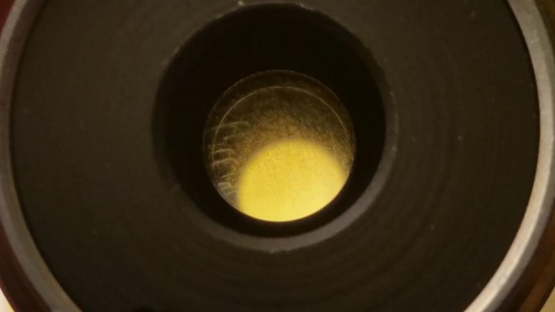

Schaden Nr. 1 (nicht endgültig identifiziert, aber wahrscheinlich auskristallisierter Linsenkitt):
Zitat von: Walter P. in Dezember 13, 2015, 20:21:18 NACHMITTAGS
Ich habe mir einige Objektive in der Bucht besorgt und bin nun beim Reinigen auf eine Beschädigung gestoßen (siehe Bilder).
...es ist ein Bild von der Hinterseite (Okularseitig) in das Objektiv hinein fotografiert. Die Beschädigung scheint an der Oberfläche der ersten Linse zu sein.
Es handelt sich um ein CZJ 12,5x/0,25 unendl./0 Objektiv (M19 Gewinde).
Übersichstbild
Detailbild

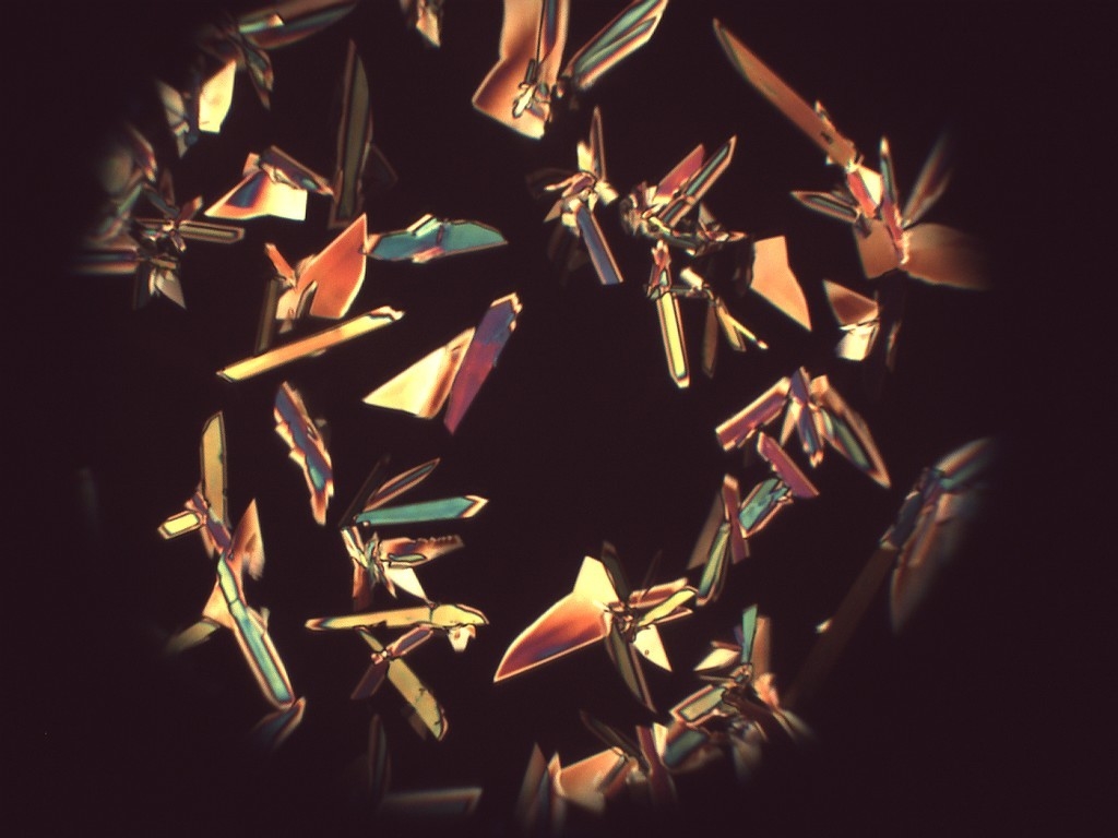

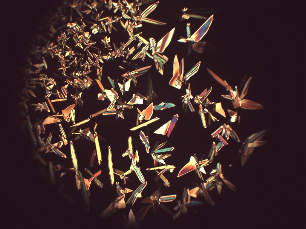

Zitat von: Walter P. in Dezember 19, 2015, 15:21:49 NACHMITTAGS
Anbei nun die Bilder bei gekreuzter Polarisation.
Die Bilder sind mit einem LD Planapochromat 8x/0,10 Objektiv mit zwischengeschaltetem Zoomtubus angefertigt.
Aufgrund der schwierigen Anordnung des Objektes unter dem Objektiv mußte der Kondensor abgebaut werden, daher etwas unscharfe Bilder.
Übersicht
Detail

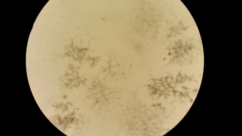

Schaden Nr. 2 (nicht genau identifiziert, vermutlich Putzschaden):
Zitat von: Walter P. in Dezember 23, 2015, 10:45:20 VORMITTAG
Ich habe in der Bucht ein CZJ Planachromat 4x/0,10 unendl./0 mit M19 Gewinde als Übersichtsobjektiv für mein Amplival Pol u ersteigert.
Ein erster Blick im Durchlicht bei gekreuzter Polarisation zeigte ein gutes Bild.
Der Blick durchs Stemi mit schräger Auflichtbeleuchtung zeigte den Grund für die Reflexionen. Eine Linse im Inneren des Objektives hat einen "Belag".
Aussenliegende unbeschädigte erste Linsenoberfläche
Übersichtsbild der beschädigten Linsenoberfläche im inneren des Objektives
Detailbild bei Auflösungsgrenze des Stemi (450 LP/mm)

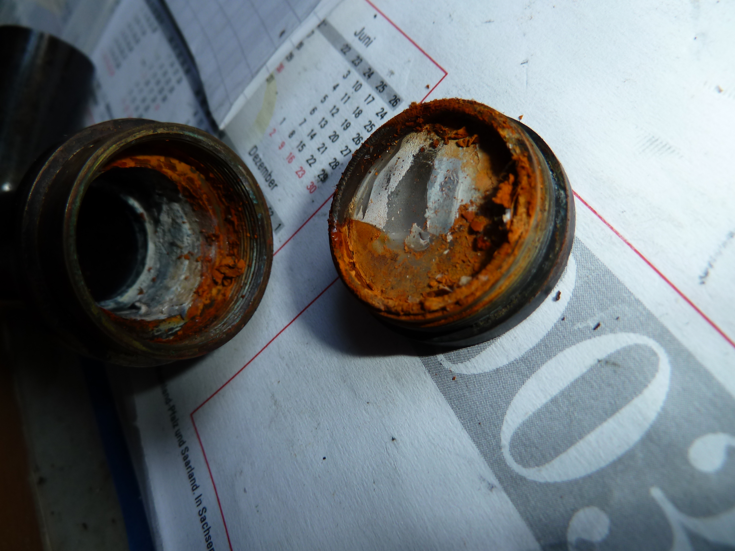

Na, das ist doch mal ein klarer Befund! Es handelt sich nicht um die Optik eines U-Boot Periskops, sondern diejenige eines Geräts, das eigentlich nur in trockenen Räumen genutzt werden sollte.
Gruß, Olaf

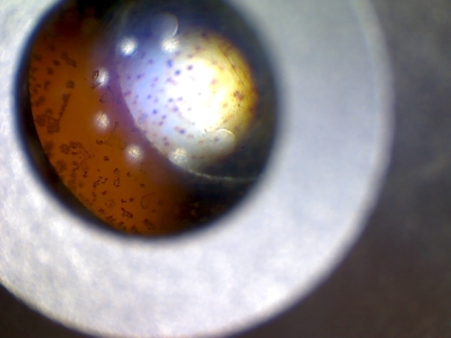

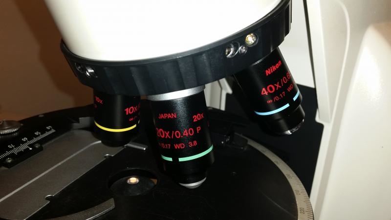

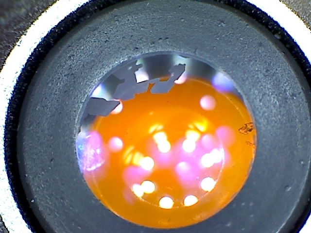

Ein Revolver an einem äußerlich neuwertigen Nikon Eclipse Polmikroskop aus den End-Neunzigern. Was soll da schon daran sein?
Doch - oh weh! Wie der schöne Schein trügt! Was so schön aussieht, entpuppt sich beim überraschten Durchblick durch eine Nebelwand und nähere Unteruschung als offenbar Ausstellungsstück für verschiedenste Glasschäden an einem einzigen Revolver! Und somit praktisch "Totalschaden", da wohl keine realistische Chnace besteht, solche Objektive einzeln zu bekommen.

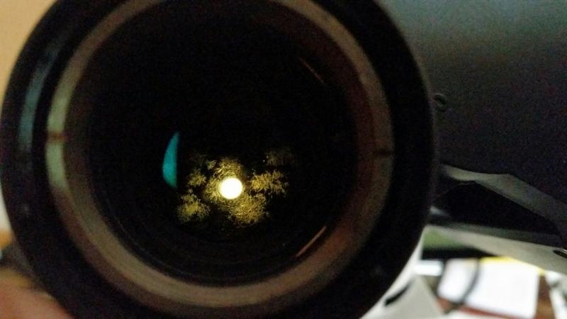

Und - ob Ihr es glaubt oder nicht: Es sind allesamt keine Frontlinsenschäden, sondern Schäden tief im Inneren der Objektive  >:(  :o
10x-Objektiv, von unten mit einem USB-Mikroskop aufgenommen. Was mag das sein? Ich habe so etwas noch nie gesehen.

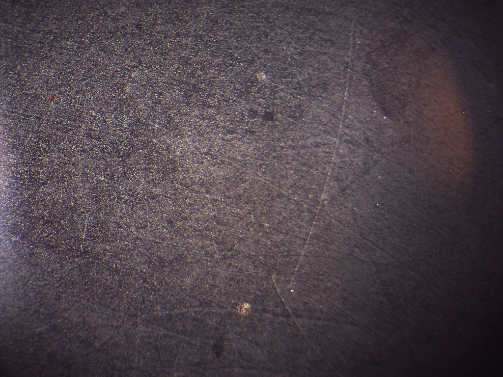

Munter geht's weiter:

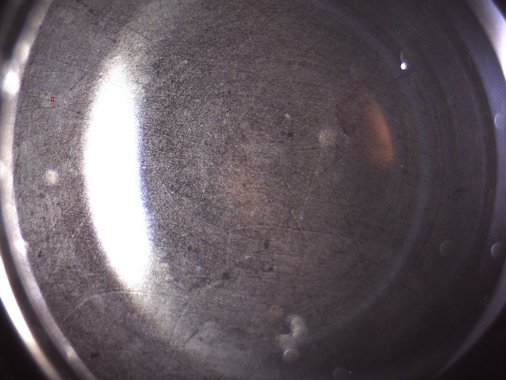

20er-Objektiv, ebenfalls mit dem USB-Mikroskop durch die Frontlinse aufgenommen:

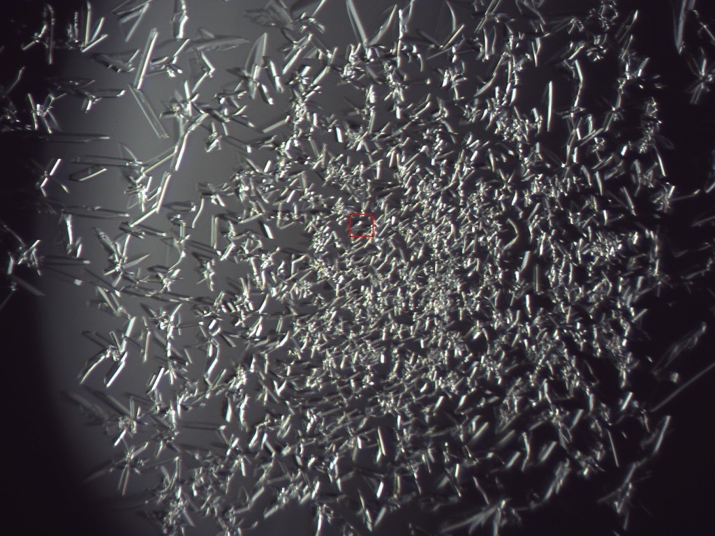

Das Ganze nochmal etwas vergrößert:

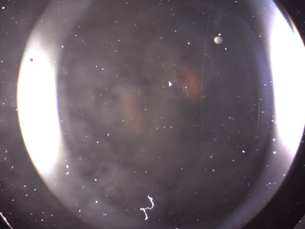

Und zu guter Letzt das 40er, von "hinten" mit der Handykamera hineinfotografiert:
Traurig, traurig, traurig....

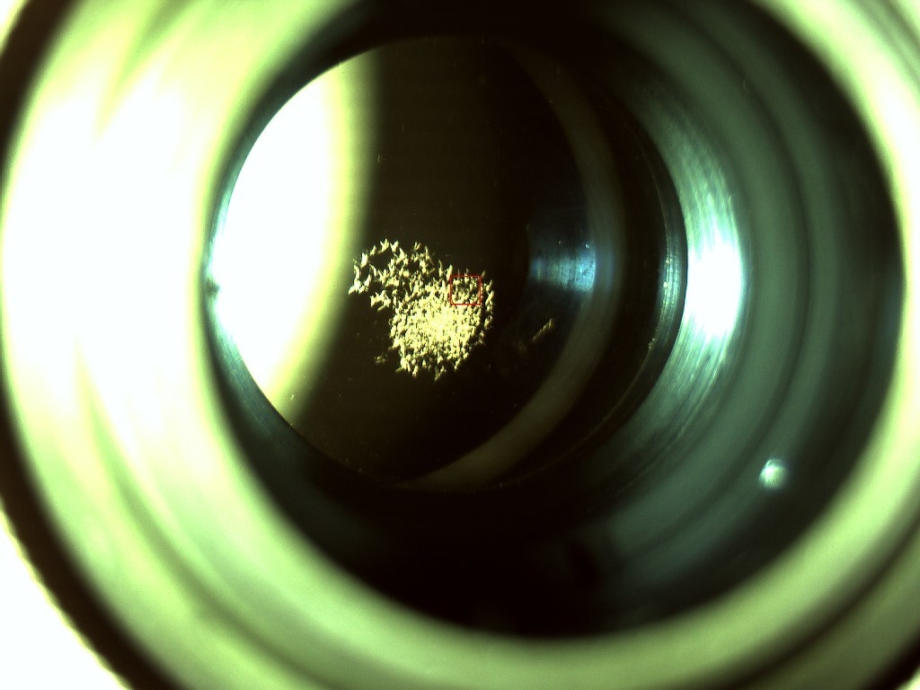

...und munter geht es weiter mit dem Nikon- Eclipse Polmikroskop:

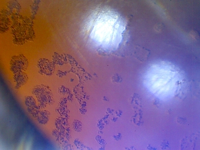

Woher kommen denn diese Flecke...? Beim Drehen des Objektivs drehen sie sich nicht mit.
Nach Herausziehen des Okulars sieht man die Bescherung. Offenbar hat sich im Trinotubus (natürlich wieder in der Tiefe der Optik) der Pilz breitgemacht....
Eigentlich ist es kaum zu verstehen, dass ein äußerlich gut erhaltenes Mikroskop bezüglich nahezu aller Glasteile derart "schrottreif" ist. Man sieht das gelegentlich mal bei recht alten Mikroskpen, die lange auf irgendwelchen Dachböden oder in irgendwelchen muffigen Kohlekellern zugebracht haben - dann sieht man meist aber auch äußerlich deutliche Spuren der Wechsel von Feuchtigkeit und Hitze wie z.B. Flugrost etc.. Seltsam....
