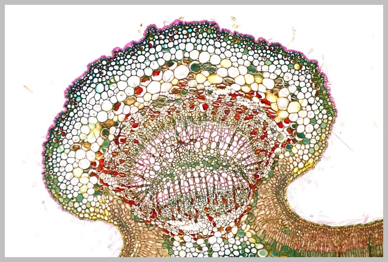

Na schön, ich stifte nun noch mehr Verwirrung, oder stelle ein Rätsel ein.
Welche Kamera steckt hinter den 3 Bildern?
Mikrokamera mit CCD , CMOS , oder eine DSLR , oder noch ein unbekanntes Exemplar ?
Die Unterschiede sind so evident, dass es keine Erläuterung bedarf.
Schnitt durch das Blatt einer Silberweide 8µm , von Robin Wacker.
Kamera 1
Kamera 2
Kamera 3
Jede Kamera hat so die eigene Farbwiedergabe und läßt so viele Einstellungen zu, dass es nahezu unmöglich ist einen absolut identischen Bildeindruck zu vermitteln.
Natürlich könnte man mit Graustufenkeil im Mikroformat und und und ................ aber diesen Aufwand betreibe ich auch unter Androhung einer Strafe nicht  ;D  Meine Bilder findet man auch nicht in einer Ausstellung im Format 1m x 1m.
Die 3 Beispiele sind mit direkter Mikroskop - PC-Kopplung entstanden, 40 cm Abstand! Der Schnitt mit 8µm entspricht sicher auch einem histologischen Schnitt. Der Farbeindruck wird auch durch die LED-Beleuchtung etwas bestimmt, was ganz sicher von Spezialisten abgelehnt wird.
Damit beende ich meinen Beitrag zum fröhlichen Kamerasuchen und Ratespaß.
Peter (H)
das mittlere bringt m. E. die Wackerfärbung am besten - der Kamera würde ich den Vorzug geben!
