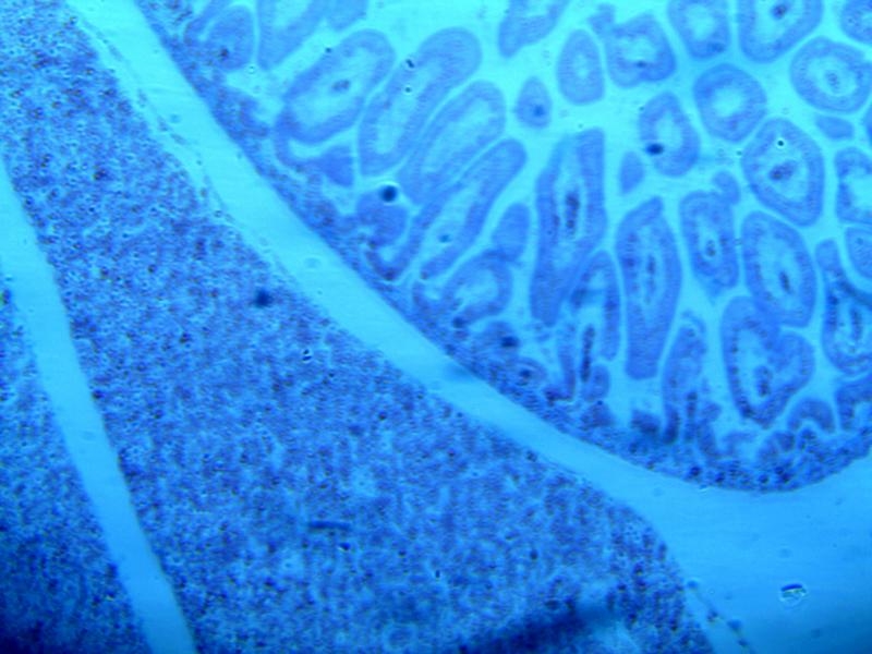

Es schwelte immer noch die weitestgehend, aber nicht endgültig gelöste Frage "EMV oder Helligkeitsschwankungen"? ich habe daher heute nochmal Folgendes probiert:
Leica DMLB, 100W-Halogenleuchte statt mit interner Stromversorgung mit einem externen Leitz-Trafo betrieben. Moticam 2300, manuelle Belichtung. Absichtliche Defokussierung, da man so evtl. Streifen sogar besser erkennt. Ergebnis: heftigste Streifenbildung.
Dann Belassen der gesamten Situation, aber Abdecken des Lichtaustritts mit einer Pappe und Beleuchtung mit einer LED-Taschenlampe, ohne dabei die Belichtungsparameter der Kamera zu ändern. Ergebnis: Keine Streifen!
Es liegt also nach meinem Dafürhalten SICHER (wie auch schon von Christian formuliert) an den 100Hz-Schwingungen der Helligkeit und nicht an einer EMV.

das ist der genialen Software der Moticam leider nicht zu entnehmen. Es gibt die Funktion "Auto" und die manuelle Einstellung, die aber nur dimensionslose Werte von 0 - 2000 anzeigt bzw. deren Einstellung ermöglicht.  Ich habe das erste Bild mit der automatischen Belichtung aufgenommen und dann die Auto-Funktion deaktiviert, womit gewährleistet war, dass die Belichtungsparameter nicht mehr verändert werden. Dann habe ich behelfsmäßig mit einer LED von schräg unten beleuchtet.
Auch bei diesem Versuch ließen sich bei der Halogenleuchte folgende (bereits bekannte) Phänomene beobachten:
1) Bei sehr niedriger Spannung keine Streifen.
2) Bei auftretenden Streifen bei höherer Lampenspannung waren diese nach Art und Frequenz konstant, auch bei sukzessiver Erhöhung der Lampenspannung und enstprechender Anpassung der Belichtung  durch die Autofunktion der Kamera
3) Bei konstanter Lampenspannung ebesso keine Änderung des Streifenmusters, wenn die Emfindlichkeit der Kamera manuell erhöht oder erniedrigt wurde.
