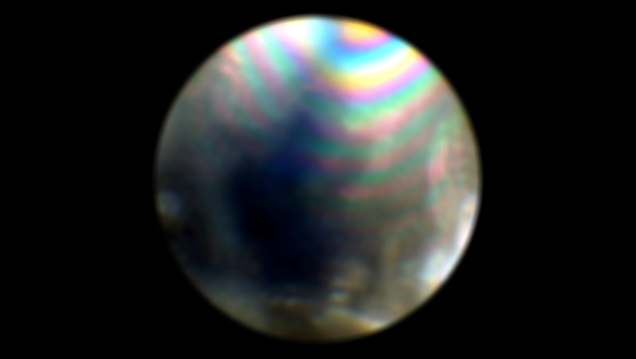

Natriumtetraborat Decahydrat sollte (in etwa?) dem Mineral Borax entsprechen und demnach monoklin, also zweiachsig sein.
Liegen beide Achsen außerhalb des Gesichtsfeldes – des dünnen Kristalls wegen – sieht man eine solche Lemniskate. Ist das so richtig ausgedrückt?

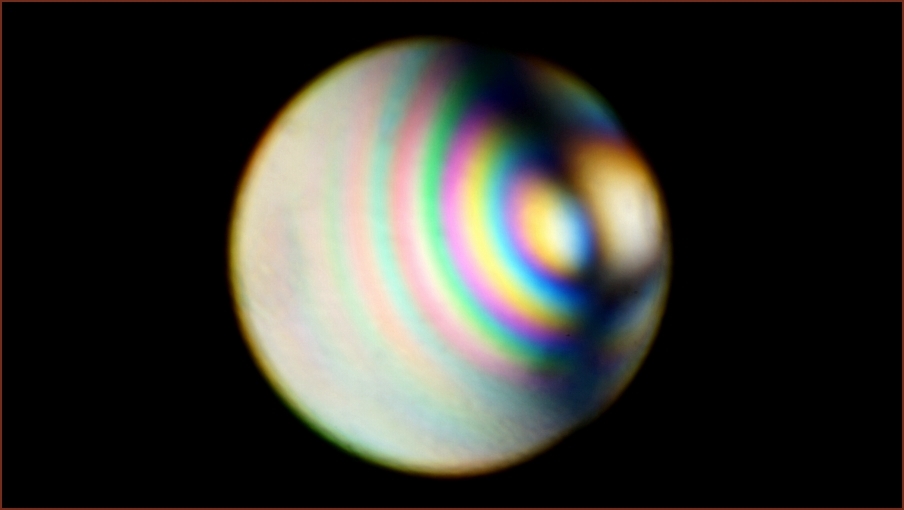

Die zweite Figur erinnerte mich an Olafs Mimetesit-Aufnahme: https://www.mikroskopie-forum.de/index.php?topic=22213.15
Nur eine zufällige Ähnlichkeit? Ursprünglich nahm ich an, Olaf zeigt eine ,,Zwillings-Interferenz-Figur". Handelt es sich hingegen um ,,normale Zweiachsigkeit" bei größerer Schichtdicke?

Lieber Heiko,
ZitatLiegen beide Achsen außerhalb des Gesichtsfeldes – des dünnen Kristalls wegen – sieht man eine solche Lemniskate.
da stimmt der kausale Zusammenhang nicht! Die Lage der Achsen (bzw. der Achsenwinkel) ist unabhängig von der Dicke. Lediglich die Zahl der Isochromaten ändert sich dabei. Die beiden Achsenbilder, die Du oben zeigst, sind von unterschiedlichen Schnittlagen, links etwa senkrecht zur stumpfen Bisektrix, rechts etwa senkrecht zur spitzen Bisektrix. So sieht die Interferenzfigur eines ca. 2 mm dicken Borax Kristalls aus (Entschuldigung, schlechte, altes Bild):

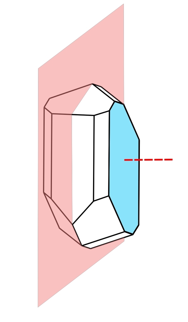

Borax ist eine sehr dankbare und lehrreiche Kristallart, und da Du ja gerne experimentierst rege ich einen kleinen Versuch an: aus wässriger Lösung wachsen sehr leicht größere Kristalle, die im Idealfall so aussehen
Borax ist monoklin, hat also eine Spiegelebene (rosa in der Zeichnung) und eine 2-zählige Symmetrieachse (rot, gestrichelt). Dies zu erkennen kann man hervorragend an den Kristallen üben. Das perfekt zentrierte Achsenbild sieht man auf der der Symmetrieebene parallelen Fläche (blau). Am Achsenbild kann man auch direkt die monoklien Symmetrie erkennen; das können wir auch gerne diskutieren, wenn Du möchtest.

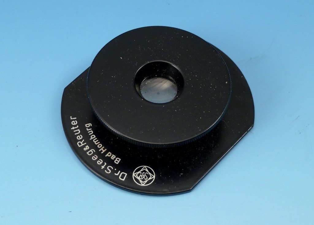

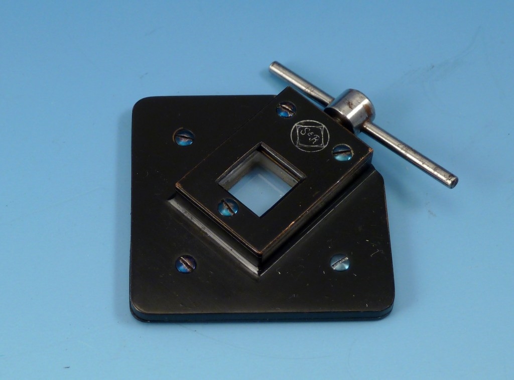

bei gleicher Schnittlage siehst Du auf den Pyramidenflächen ein scheinbar anders orientiertes Achsenbild, da die Lichtstrahlen an den schräg stehenden Flächen gebrochen werden. Würdest Du den Kristall in einem Flüssigkeitstrog in passender Immersion ansehen, hättest Du wieder die normale Orientierung. Eine leichte Zweiachsigkeit ist durch die bösen Spannungen im Kristall hervorgerufen. Es gibt einen schönen Lehrversuch, den man früher, als es noch vernünftige Kristalloptik-Vorlesungen gab, mit einer kleinen einfachen Presse vorführte:
Damit wurde ein Quarz-Kristall gedrückt, der prompt zweiachsig wurde.
So etwas gab es übrigens auch für Linsen aus Glas, damit man sehen konnte, wie schlechte, beim Fassen verspannte Objektive selbst doppelbrechend werden.

Lieber Heiko,
Die Quarzplatte in der kleinen Presse ist ca. 4 mm dick. Trotz des harten Quarzes reicht schon ganz moderater Druck zur Erzeugung anomaler Zweiachsigkeit - das zeigt wie extrem empfindlich die Kristalloptik ist.

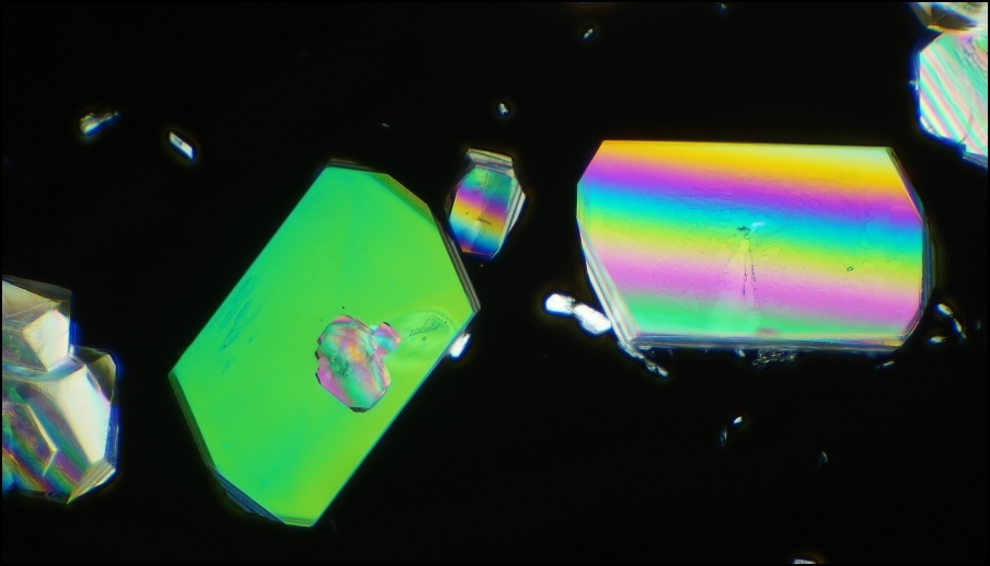

Da dieser ,,Klunker" schon etwas größer ist, generiert bereits das 16er ein Interferenzbild:
Die ,,perfekte Zentrierung", die wir uns wünschen, ist das aber noch lange nicht ...

Lieber Olaf,
alle, alle – fast alle liegen falsch. Und einige Zwerglein, die sich unter die etwas größeren Klunker gemogelt haben, lassen die gewünschten Interferenzen nur erahnen:
So viel zu meiner Erfolglosigkeit.
