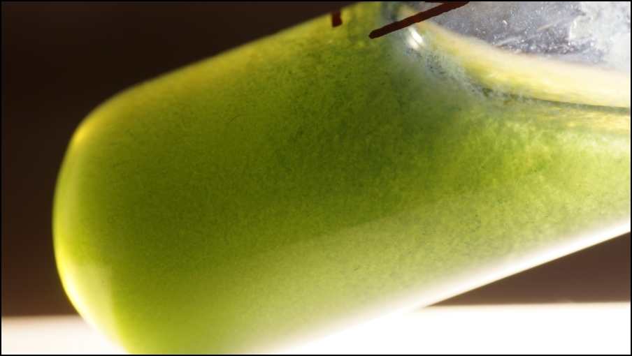

es ist so, wie Du in deiner Anleitung sagtest: minimalste pH-Wert-Änderungen bewirken das Lösen bzw. die Fällung der Substanz.
Hier die leicht sauere wässrige Suspension:
Allerdings kristallisieren weder das Salz noch die protonierte Form. Auch die Fällung mit dem (hoffentlich basischem) Kupferacetat erfolgt mikrokristallin.
Da auch das Aceton überhaupt nicht den Erwartungen entsprach, verabschiede ich die Hoffnung, das Xylindein kristallin darstellen zu können.

Deinen ,,Frust" bezüglich der Versuche, die Substanz zu kristallisieren, kann ich verstehen. Dennoch: So wie ich das aus der Ferne sehe, ist die Extraktion und Umfällung der Substanz gut gelungen. Du bist also m.E. ,,kurz vorm Ziel".
Dein Bild von der ausgefällten Substanz lässt mich vermuten, dass Du viel zu konzentriert arbeitest und die Substanz viel zu schnell mit Säure gefällt hast. Kristallisation braucht aber Zeit, genauer erst müssen sich Kristallkeime bilden, an denen sich weitere Substanz abscheidet. Die Kristalle ,,Wachsen", sie werden größer. Geht die Fällung zu schnell, fällt die Substanz zunächst als amorphe Masse, sie wandelt sich aber ,,mit der Zeit" in eine kristalline Masse um, das kann dauern. Deshalb ...
Erste Möglichkeit: gefällte Substanzsuspension im Reagenzglas verschließen und warten. Mit fortschreitender Kristallisation verringert sich das Volumen der Suspension massiv.
Zweite Möglichkeit: Vorgang Extraktion und Fällung wiederholen, jedoch in 10-facher Verdünnung. (Vorteilhaft kann man zur Verdünnung oft statt dest. Wasser  ca. 20 bis 30%-igen Alkohol nehmen. Sowohl bei der Lösung der Substanz wie auch bei der Fällung. Alkohol erleichtert das Abscheiden der Substanz an bereits gebildeten Kristallflächen.) Zur Verbesserung der Kristallisation kann man die basische Substanzlösung im Reagenzglas vorsichtig (tropfenweise mit einer Pipette) mit der sauren Lösung zur Fällung überschichten und warten, bis durch Diffusion die Neutralisation bzw. Fällung beendet ist. Das kann einige Tage dauern.

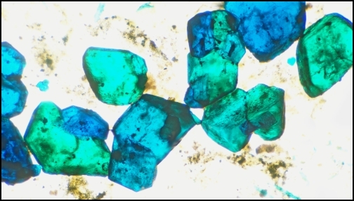

zur Illustration Deiner hellseherischen Fähigkeiten: Kupferacetat am anderen Morgen auf dem OT:
Allerdings wollte ich dieses pleiochroistische Acetat schon längst einmal in Augenschein nehmen.  :D
