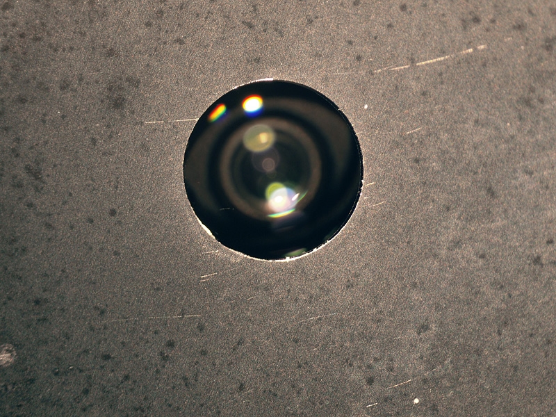

Liebes Forum,
ich habe den thread leider erst jetzt entdeckt, wollte aber noch meinen Senf dazu geben. Wie einige Forumsmitglieder wissen, verwende ich fast ausschließlich das 100X Objektiv. Es ist quasi im Dauereinsatz und wird regelmäßig von mir gereinigt. Unten sind zwei Fotos der Frontlinse meines 100X nach der letzten Reinigung am 5.12.15 zu sehen. Es war etwa die 80 - 100ste in 20 Jahren Gebrauch. Ich entferne das alte Öl alle 2-3 Monate. Bei der Reinigung bin ich extrem penibel, da jedes Staubkorn oder Harzrückstand die Bildqualität runterzieht. Ich kontrolliere den Reinigungserfolg im Auflicht. Das erste Bild ist mit dem 4X Objektiv aufgenommen und das darunter mit dem 10X Objektiv. Das Forum wird mir glauben, dass auf den Fotos nichts weggepixelt, oder -gestempelt wurde.
Ich reinige wie folgt: altes, ausgewaschenes Baumwolltaschentuch mit einigen Tropfen Brennspiritus (ja, Brennspiritus) befeuchten und das Öl grob abwischen. Danach mit einen Microfasertuch von dem Optiker seines Vertrauens zweimal mit Glasreiniger nachwischen (ein Zug, nicht "rubbeln"). Das war's. Nur selten muss ich nachreinigen. Sollten noch Fasern auf der Linse oder in der Ritze Linse/Fassung sein, entferne ich diese mit einer Schweineborste (frei nach Elke Spura, die immer ein Igelhaar verwendet hat, aber Igel sind gerade knapp bei mir).
Allen einen schönen Abend!
Linse 100X-PC054819 by Martin Kreutz, auf Flickr
« Letzte Änderung: Dezember 08, 2015, 22:22:39 Nachmittag von Martin Kreutz »

Moin,
ich wiederhole es noch einmal: Ältere Zeiss-Objektive sollte man tunlichst nicht(!) mit Alkohol (Brennspiritus und Isopropanol fallen da auch drunter) zu reinigen versuchen. Die Frontlinsen sind häufig mit Schellack abgedichtet - und der ist alkohollöslich. Muss nicht gleich schiefgehen, aber auf Dauer ganz sicher nicht der Optik zuträglich.
Mir ist nicht bekannt, inwieweit auch andere Firmen womöglich alkohollösliche Dicht und Kittstoffe verwendet haben, aber ich habe vor vielen Jahren mal gelernt, dass man grundsätzlich nicht mit Alkohol an eine Mikroskopoptik geht
« Letzte Änderung: Dezember 09, 2015, 09:38:27 Vormittag von l'œil armé »
