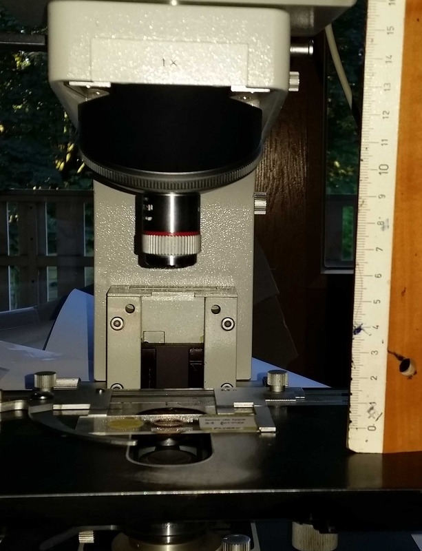

Hier mal ein ganz schnelles Handyfoto vom Orthoplan. Ohne "Spacer"  ;)  Ich weiß ja nicht, was für Petrischalen ihr habt, aber ich würde mich fast dafür verbürgen, hier 5 davon übereinander stapeln zu können. Für Auflicht und Durchlicht.
Du bist nicht zufällig mal im schönen Ruhrgebiet? Dann könnte ich Dir mal zeigen, was mit älteren Mikroskopen alles möglich ist, die vermutlich weniger kosten als der Spacer allein.
