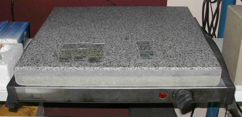

güntherdorn
#59
hallöchen OT-heizer,
ich verwende bodo´s (hier "bolido") ebay-speisewärmer (ohne aufbau) für 18€ mit einer zugeschnittenen waschbetonplatte 2€ drauf,
zur temperaturkonstanz. hinten ein 10cm tiefes loch in den beton mit ca. 5mm=D, ein digitales ebay-billig-thermometer rein.... und
schon ists fertig. für max. 52 OT´s ! - lässt sich von 28-ca. 60°C schön regeln. bei mir und den anderen laufen die teile seit jahren,
tagtäglich einwandfrei. braucht nicht dauernd strom nur alle 8-15 min ca. 1min..
"bolido" hat schon einige gebaut.
"Gourmet Maxx Buffet Wärmer Kompakt Speisenwärmer 2 Warmhaltebehälter Wärmer"...
aktualisierung vom 2.7.2021:
die firma gibts nicht mehr aber von anderen firmen auch verschiedene grössen (>"speisewärmer").
ich verwende die auch zur auflage eines gross-pertischalen-streckbads für mikrotom-paraffin-schnitte.
grüsse vom bodensee und mir.
güntherdorn
