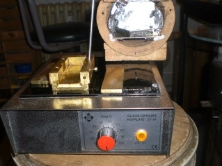

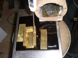

Ich habe bis vor kurzen mit einem Bügeleisen geklebt, das steckte mit der Heizplatte nach oben in einem 25 cm dicken, aus Kork gewickelt und verklebten Sockel mit einem 3cm breiten Spalt in dem der Griff steckte. Leider habe ich den im Garten und kann den also nicht fotographieren.
Hole ich gerne nach, wenn`s einer will.
Die ganzen Hilfsdinge die jetzt auf dem Robax - Herd liegen, waren seit Jahren auf dem Bügeleisen im Gebrauch.
Den Herd hatte ich noch zu DM - Zeiten für ca 150 DM gekauft, den hatte ich ganz vergessen.
Eine objektträgerbreite  " Messingbucht" ( Klebeschrank ) mit Löchern um Temperaturfühler reinzustecken, sorgt für gute Temperaturverteilung, und zusammen mit dem Korkabkühlschrank für langsames Abkühlen.
Auf den Messingplatten können Steinstücke, oder andere Objektträger vorgewärmt werden, oder mit kalten kann durch Unterschieben unter den zu heiß werdenden Klebeschrank die Temperatur gedrosselt oder gehalten werden.
