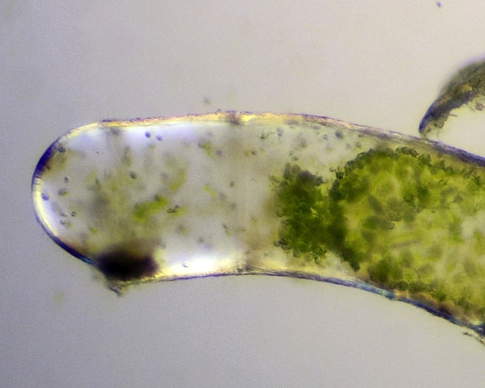

Hier mal ein 100%-Ausschnitt aus einem "Urlaubs-Schnappschuss"
Lomo-Objektiv (vermutlich 9-fach) und Monokulartubus an meinem Biolamini-Eigenbau-Mikroskop.
Tümpel-Opfer aus dem Mittelmeer.
Nachbearbeitung: 100%-Ausschnitt, Autokorrektur Irfan View.
Ich bin da ganz zufrieden mit.

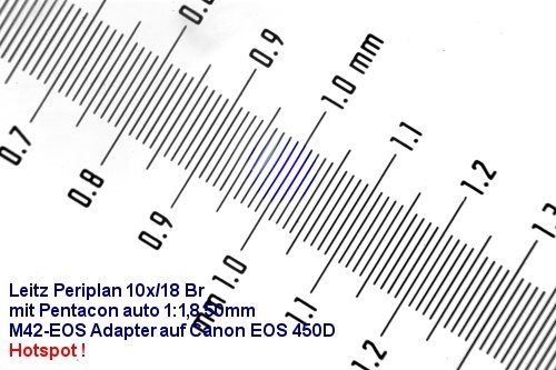

wenn das Thema belebt werden soll, dann liefere ich einige Beispiele. Es geht einfach wie mit der alten Coolpix, wenn .......
Wenn man einen Adapter hat oder die Verbindung zwischen Periplan und Kameraobjektiv herstellen kann. Also habe ich einen Adapter vom Gewinde Periplan zu dem Filtergewinde 49x0,75 für die Objektive gedreht. Alle Bilder mit Leitz PL Fluotar 16 aufgenommen.
Beispiel 1) wenn es unbedingt der volle Bildkreis bis 18mm sein muß !
Beispiel 2) die ideale Kombination
Beispiel 3) keiner Bildausschnitt und je nach Abstand Okular-Objektiv kann ein Hotspot auftreten (kritisch)
Kommt auf das Objektiv an.
Schönen Sonntag und Gruß
Baldrian

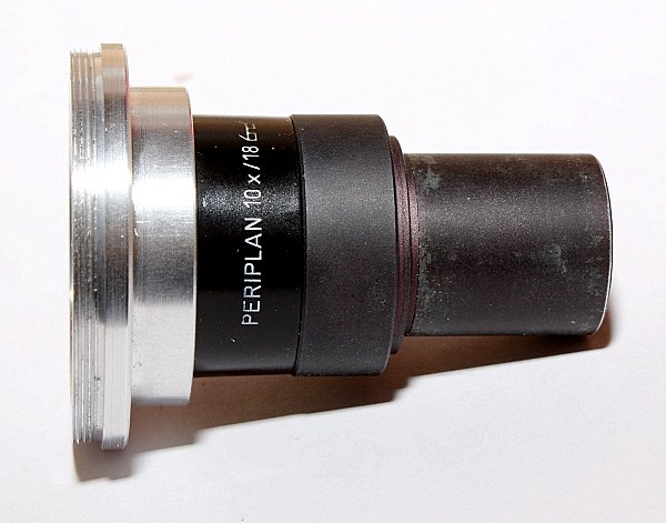

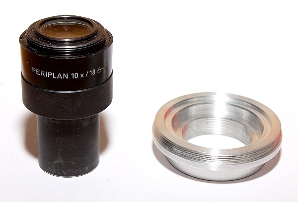

Hallo Peter, danke für die Bilder. Zeige uns doch mal deine Adaptierung. Welches Sensorformat belichtest du?
Tom
Eine meiner Websites: http://www.photoinfos.com
Hallo Tom,
auf besonderen Wunsch.
Der Abstand Periplan - Objektiv ist für das SMC Pentax 40mm optimiert !
Es gibt keine Serienproduktion !
