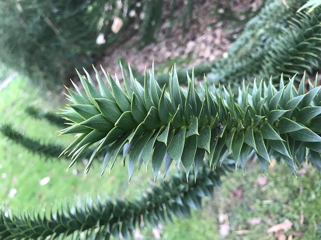

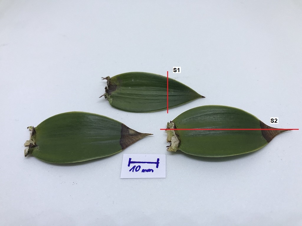

Um das schöne Bild der Äste nicht zu stören, habe ich mein Probeblatt unten am Stamm der Pflanze genommen. Es ist etwa 9 Jahre alt. Geschnitten habe ich etwa in der Blattmitte und weiter oben unterhalb des Dorns, es gibt hier jedoch keine signifikanten Unterschiede neben der äußeren Form des Querschnitts und den etwas kleineren Leitbündeln.
Bild 9: Makro von der Blattoberseite der Probe, mit Schnittführung
Bild 10: Makro von der Blattunterseite der Probe

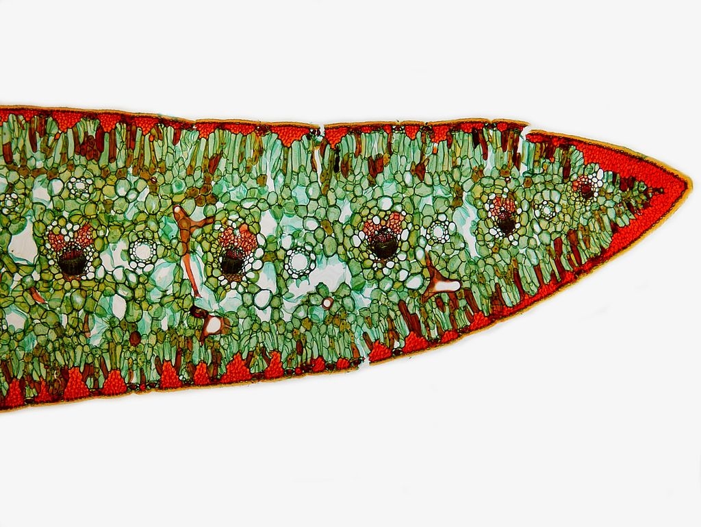

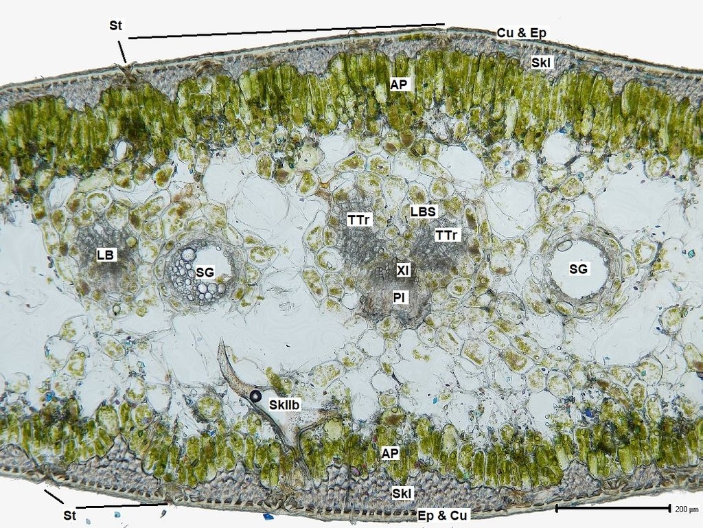

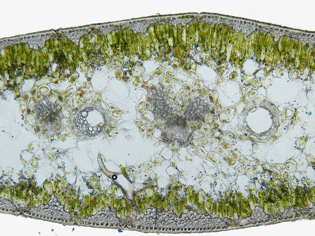

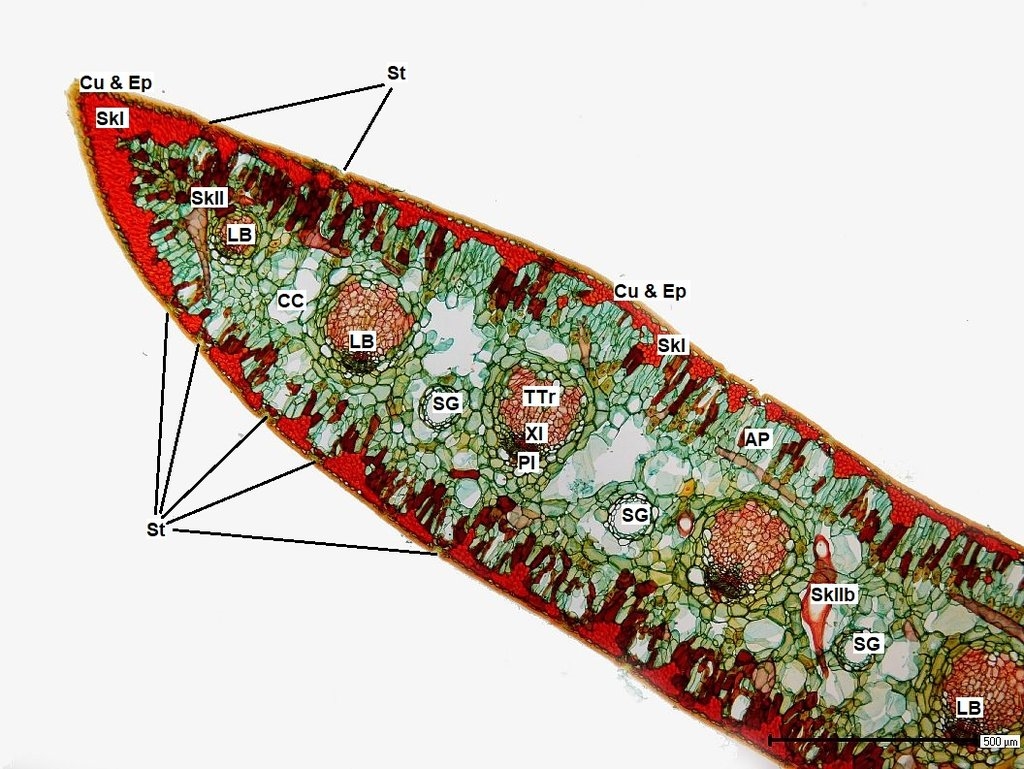

Schauen wir uns den Blattquerschnitt aus der Blattmitte (S1) zunächst in der Übersicht an:
Bilder 11a,b: Gefärbter Querschnitt aus der Blattmitte - im doppelten Sinne; Bild 11b mit Beschriftung; Vergrößerung 50x, Stapel aus je 44 Bildern
Bereits hier ist der Aufbau des Blattes gut zu erkennen: wir finden zunächst eine ausgeprägte Cuticula, unter der sich eine einreihige Epidermis befindet. Diese liegt auf einer vielreihigen, sklerenchymatischen Hypodermis, die nur an den Stomata unterbrochen ist, um Platz für einen substomatären Interzellularraum zu lassen, der aber recht klein ausfällt. Darunter liegt ein ein- bis zweireihiges Assimilationsparenchym. An der Blattunterseite wiederholt sich dieser Aufbau. In der Mitte dieser Schichten liegt das Schwammparenchym, in das die Leitbündel mit anliegenden Transfusionstracheiden und viele Sekretgänge eingebettet sind. Im Blattquerschnitt verteilt finden sich immer wieder große, sklerenchymatische Idioblasten. An der Blattunterseite gibt es eine Art stabilisierenden Kiel, bei dem die Hypodermis nicht von Stomata unterbrochen ist.
Leider ist hier und in den folgenden Bildern nichts von den Compartemented Cells zu sehen, die bei der Einordnung von Wollemia nobilis eine so große Rolle gespielt haben. Wir finden lediglich große leere Zellhüllen. Eventuell ist das Blatt zu alt und die Schleimstoffe wurden bereits resorbiert?
Informationen zu den Abkürzungen im Bild 11b sowie den folgenden beschrifteten Bildern findet Ihr wie immer auf der Webseite des MKB: Tabelle mit den Kürzeln und den zugehörigen allgemeinen Erläuterungen.

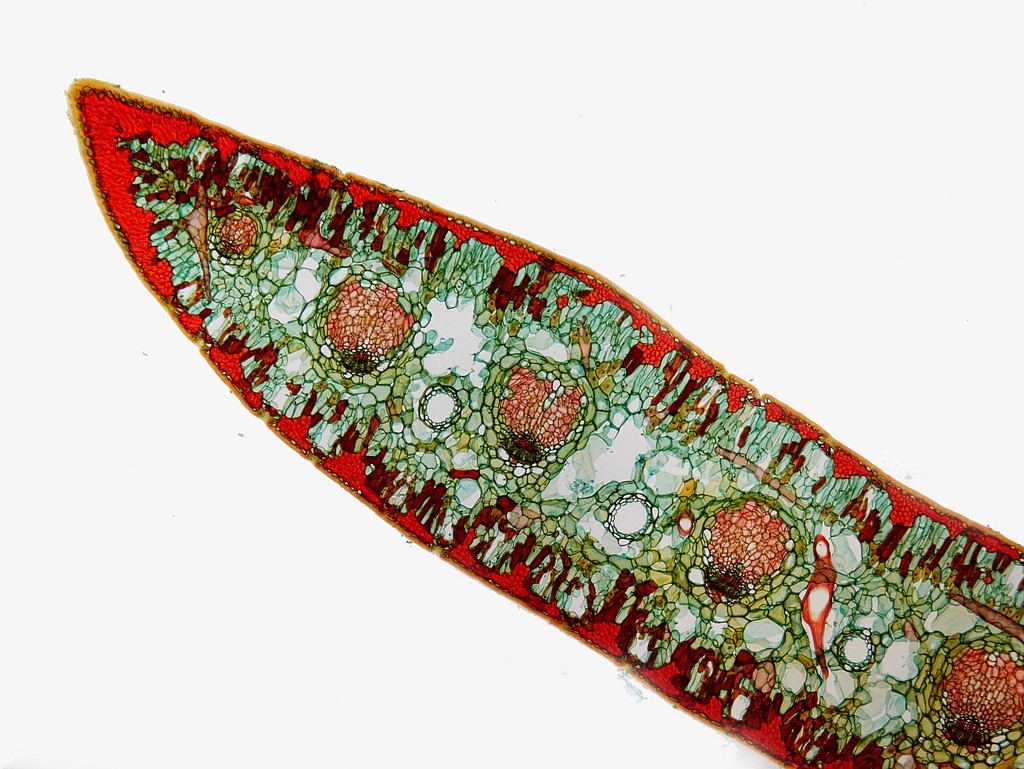

Schauen wir nun an auf den Blattrand, wieder bei einem Schnitt aus der Blattmitte:
Bilder 12a-d: Blattrand aus der Blattmitte, Bilder 12a&b vom ungefärbten frischen Schnitt, Bilder 12b%d mit Beschriftung; Vergrößerung 50x, Stapel aus je 47 bzw. 40 Bildern
Am Blattrand finden wir die gleichen Features wie in der Blattmitte. Zum Rand hin werden die Leitbündel kleiner und es gibt auch dort ein massives Stück Hypodermis zur Versteifung. Selbstredend sind auch wieder Sekretgänge und Idioblasten zu finden.
Bilder 13a,b: Der Blattrand an der Blattspitze im Querschnitt, Bild 13b mit Beschriftung; Vergrößerung 100x, Stapel aus je 55 Bildern
Auch hier gibt es nichts Neues zu entdecken, vom ästhetischen Gesichtspunkt her gefällt mir das Bild aber ausnehmend gut.

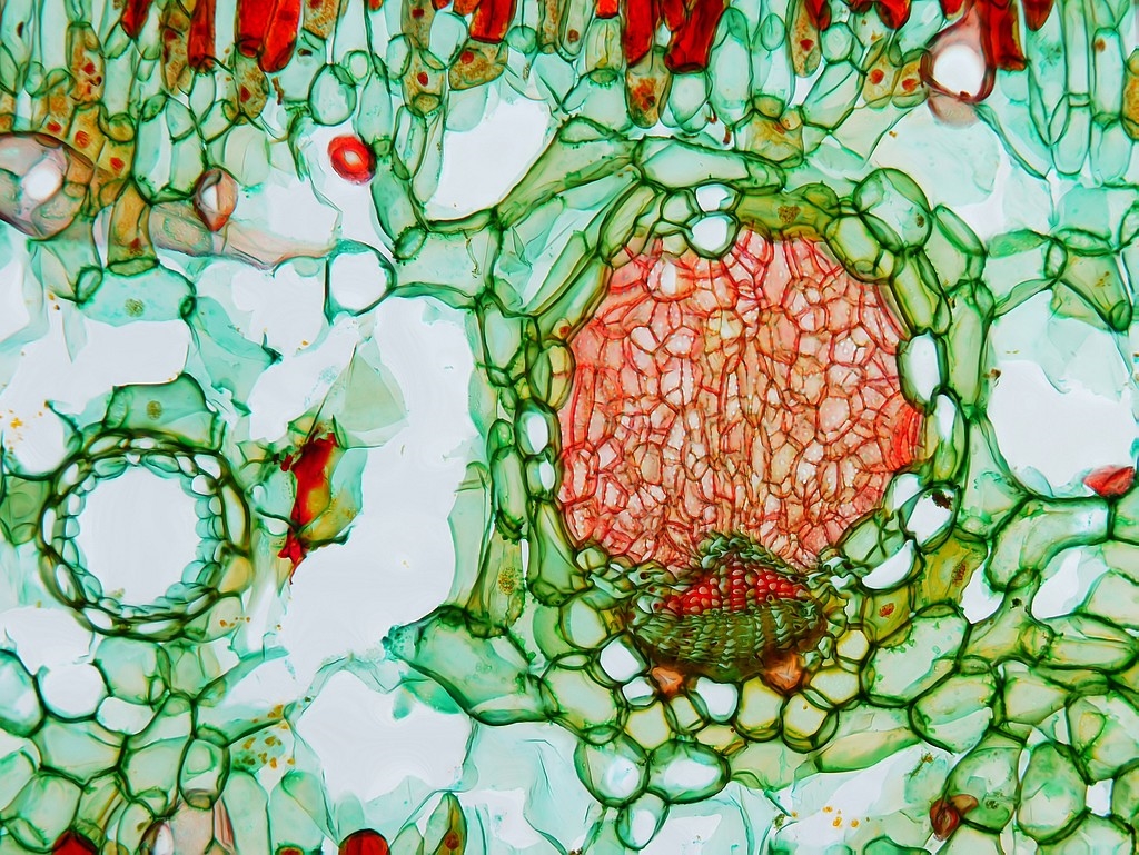

Jetzt geht es an die Innereien!
Bilder14a-c: Leitbündel, Idioblast und Sekretgang in einem Bild vereint, Bild 14b mit Beschriftung, Bild 14c im Polarisationskontrast; Vergrößerung 200x, Stapel aus je 36 bzw. 38 Bildern
Wir sehen ein von einer Bündelscheide umgebenes, geschlossen kollaterales Leitbündel, das genau wie bei der Wollemie viele "zugequollene" Phloemzellen aufweist. Auch hier haben wir es also mit Nacréwänden zu tun. Oberhalb des Leitbündels finden wir einen großen Bereich mit Transfusionstracheiden und unterhalb eines kleinen Nest mit Sklerenchymfasern.
Der Idioblast ist eine abgestorbene Zelle mit recht dünnen, sklerenchymatischen Zellwänden. Auf diesen sind viele, hier sehr schön rhombenförmige Calciumoxalatkristalle zu erkennen. Diese finden sich aber auch auf außen auf den Zellen des Schwammparenchyms, was die Aufnahme 14c sehr schön zeigt. Diese Form der Calciumoxalatablagerung haben wir nun schon bei vielen altertümlichen Pflanzen gesehen, als Beispiele seien hier die Wollemie (wollemia nobilis), die Spießtanne (Cunninghamia lanceolata) und die Welwitschie (Welwitschia mirabilis) genannt.
Bleibt der Sekretgang, der innen mit einem Drüsenepithel aus dünnwandigen Drüsenzellen ausgeschlagen ist.

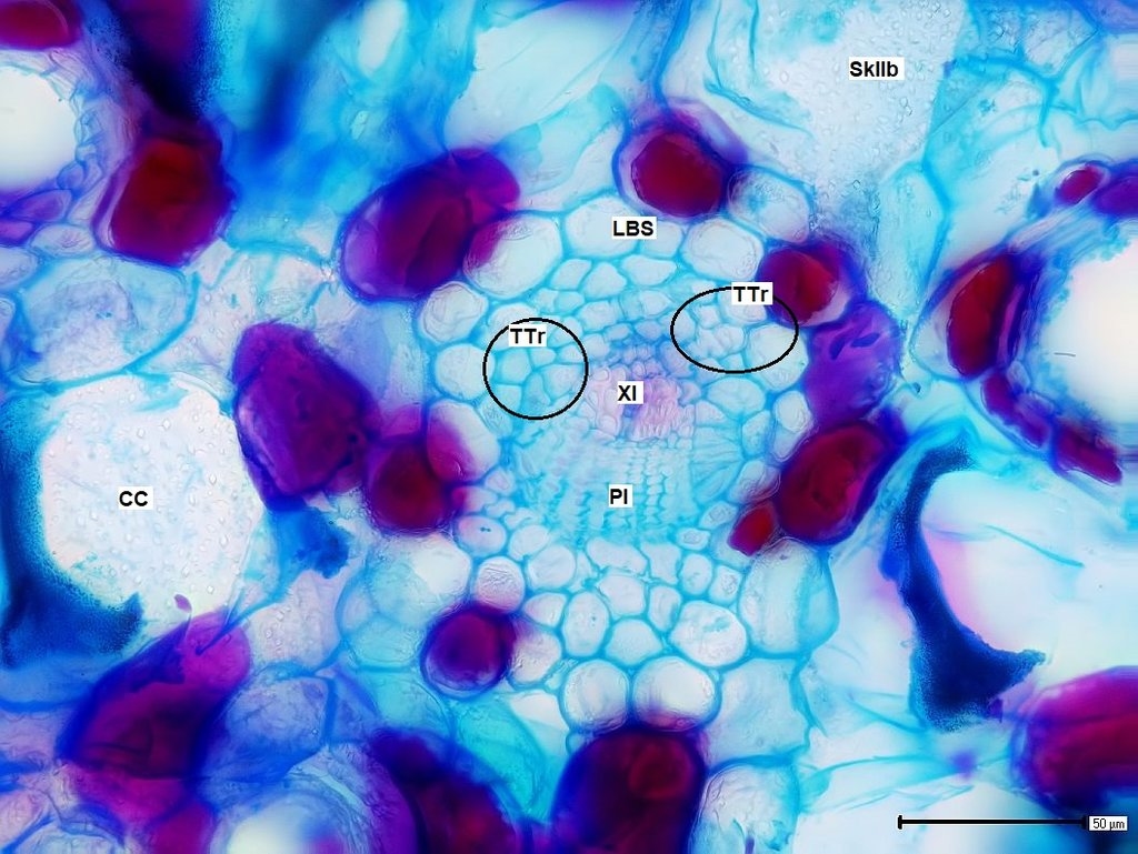

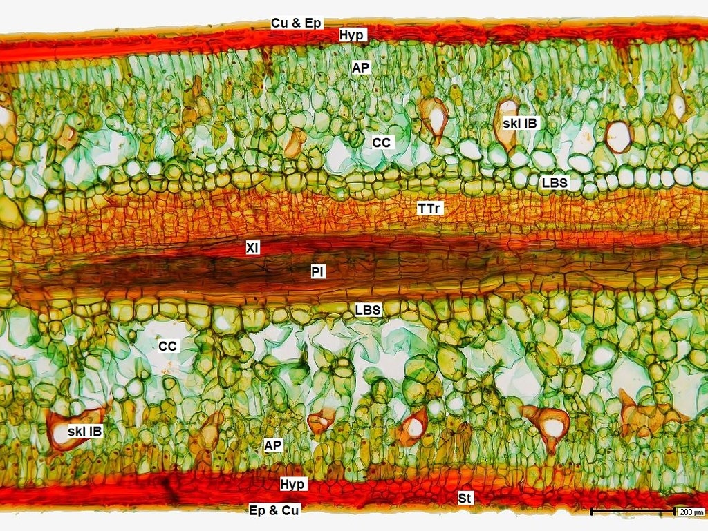

Das Leitbündel schauen wir uns noch einmal genauer an:

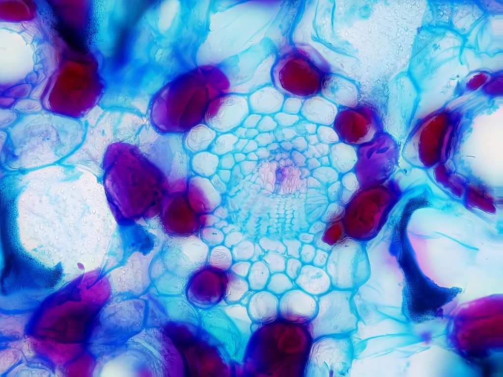

Bilder 16a-c: Leitbündel im Querschnitt, Bild 16a vom ungefärbten, frischen Schnitt, Bilde 16c mit Beschriftung; Vergrößerung 400x, Stapel aus je 59 bzw. 32 Bildern.
Das Auffälligste hier sind sicher die Nacréwände der Phloemzellen und das Transfusionsgewebe. Die parenchymatischen Zellen zwischen dem Xylem und den Transfusionstracheiden deute ich als Transfusionsparenchym (ohne Beschriftung). Spannend ist, dass die von den Transfusionstracheiden eingenommene Fläche größer ist, als die der "klassischen" Leitbündelgewebe Xylem und Phloem zusammen.

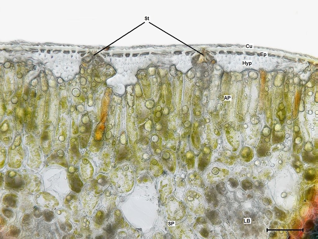

Wenden wir uns noch einmal den Abschlussgeweben mit den Stomata zu:
Bilder 17a-d: Abschlussgewebe und Stomata, Bilder 15a&b vom frischen, ungefärbten schnitt, Bilder 15b&d mit Beschriftung; Vergrößerung 200 bzw. 400x, Stapel aus je 72 bzw. 34 Bildern
Besonders beeindruckend ist die gut 20µm dicke Cuticula, in der leicht eingesenkt dicht an dicht die Stomata vom Coniferales-Typ liegen. Und das auch schon einmal direkt nebeneinander, wie die Bilder 17c&d zeigen.

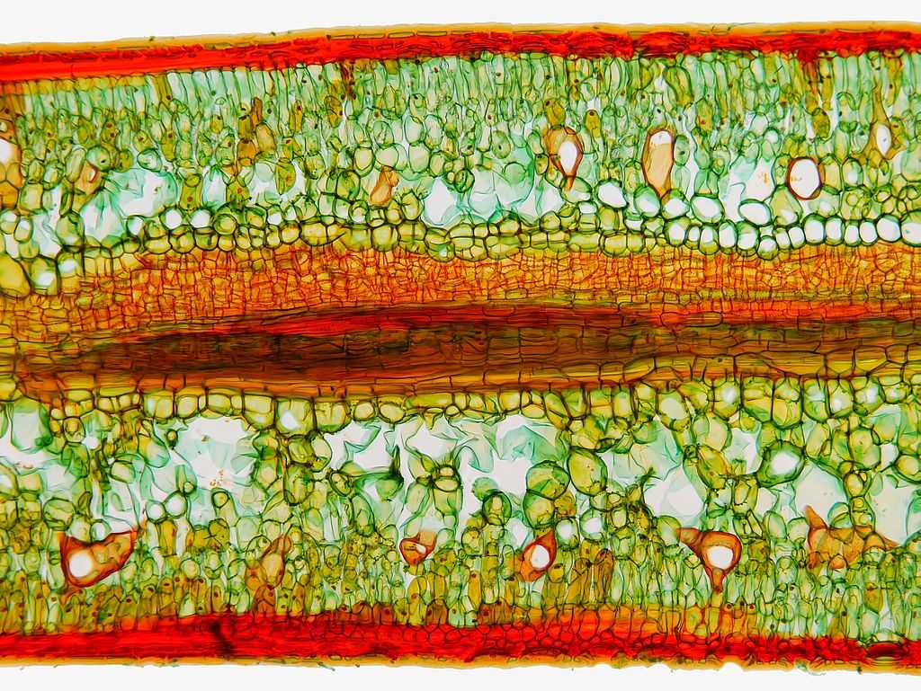

Zunächst einmal zeigt sich der Blattaufbau wie erwartet und schon im Eingangsthread beschrieben:
Bilder 20a,b: Blattquerschnitt der neuen Probe in der Übersicht, Bild 20b mit Beschriftung; Vergrößerung 50x, Stapel aus 50 Bildern. Die Färbung ist hier wieder W3Asim II nach dem gleichen Protokoll wie im Eingangsthread
Da die Anatomie identisch ist, findet ihr eine genauere Beschreibung des Gesehenen unter den Bildern 11 und 12. Informationen zu den Abkürzungen im den Bilder findet Ihr wie immer auf der Webseite des MKB: Tabelle mit den Kürzeln und den zugehörigen allgemeinen Erläuterungen.

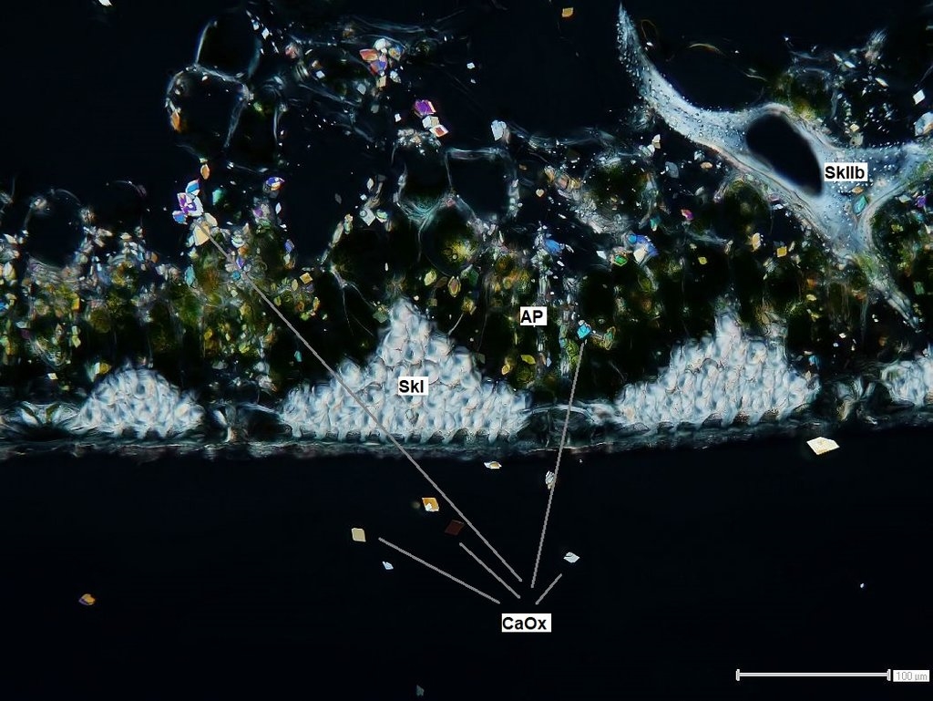

Auffällig ist hier, dass nur auf dem großen sklerenchymatischen Idioblasten Calciumoxalatkristalle zu finden sind. In der ersten Probe waren diese auch auf den Parenchymzellen des Mesophylls vorhanden (vergleiche Bild 14c). Ein Umstand der sicher dem geringen Alter des Blattes und eventuell auch einer anderen Bodenbeschaffenheit geschuldet ist.

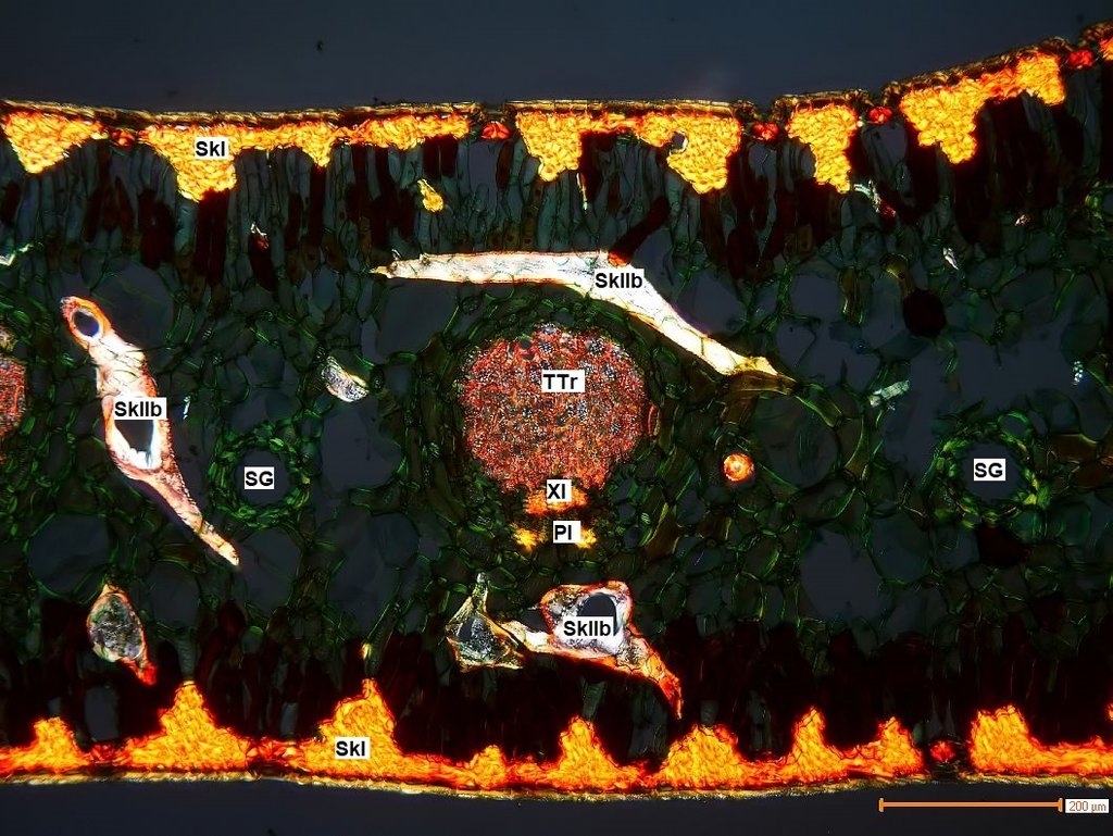

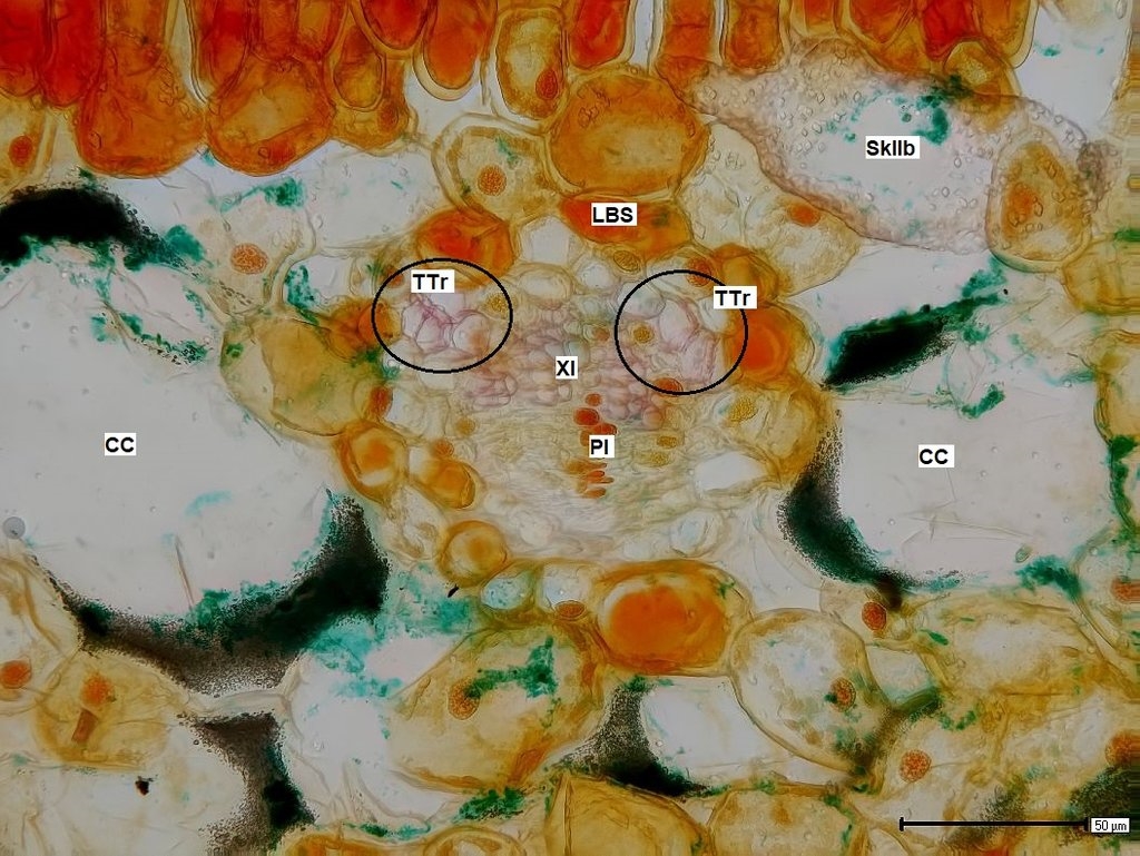

Euch ist aber sicher schon aufgefallen, worauf ich eigentlich hinaus will: die die Leitbündel begleitenden Transfusionstracheiden nehmen beim hier gezeigten Blatt deutlich mehr Raum ein, als in der ersten Probe. Dort hatten wir in etwa die gleiche Flächenaufteilung zwischen Xylem und Phloem und den Transfusionstracheiden (vergleiche Bilder 16), hier ist das Verhältnis etwa 1:4 bis 1:5 zu Gunsten der Transfusionstracheiden.
Bilder 22a,b: Leitbündel mit Transfusionstracheiden, Bild 22b mit Beschriftung, Vergrößerung 200x, Stapel aus je 38 Bildern
Was steckt da dahinter? Liegt es am unterschiedlichen alter der Blätter? An dem unterschiedlichen Aufbau eines frühen Blattes im Vergleich zu einem Blatt eines älteren Baums? Oder einfach daran, dass die Probe von unterschiedlichen Pflanzen stammt, die eben eine gewisse Variabilität aufweisen? Hier vielleicht bedingt durch eine bessere Wasserversorgung? Die Schnittstelle lag jedenfalls bei beiden Blättern etwa in der Mitte.

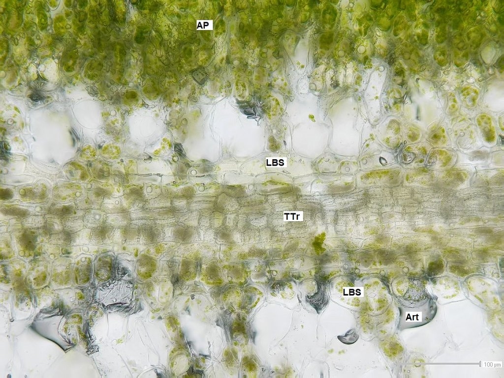

Wieder etwas Neues: hier sind die Transfusionstracheiden nicht ganz so stark ausgeprägt, bedecken aber immer noch mehr als die doppelte Fläche von Xylem und Phloem.

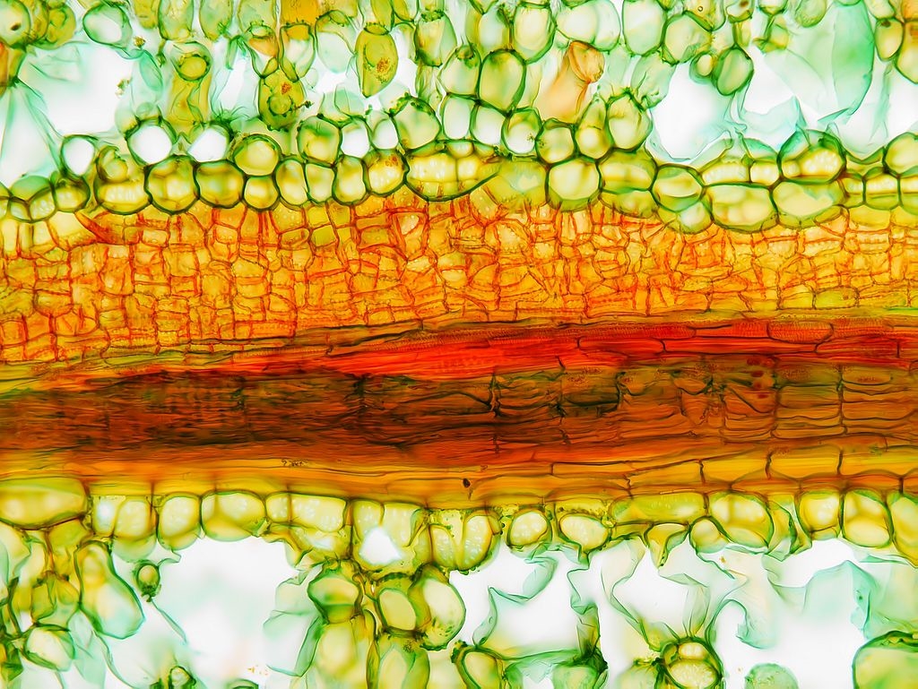

Nun zu den Längsschnitten!
Bilder 31a-f: Längsschnitte in W3Asim II Färbung und frisch, Bilder 31b, d & f mit Beschriftung; Vergrößerung 100 und 200x, Stapel aus je 47, 30 bzw. 50 Bildern
Die Lage und Form der Transfusionstracheiden ist hier sehr schön zu erkennen. Insbesondere im Vergleich mit den entwicklungsgeschichtlich jüngeren Tracheen und Tracheiden sind die Zellen kurz rechteckig, fast würfelförmig und tragen an allen Wänden große Hoftüpfel.
Der Schnitt verläuft jeweils nicht ganz in einer Ebene relativ zum Leitbündel, so dass die unterschiedliche Dicke der Transfusionstracheidenschicht keine Aussage birgt.
Im Fazit kann man sagen, dass die Variabilität der Blattanatomie bei Araucaria araucana abhängig vom Alter, Standort, der Lage des jeweiligen Blattes an der Pflanze und der Lage des Schnittes am Blatt (basal - apikal) sehr hoch ist. Genauere Aussagen zu den Ursachen sind mit meiner kleinen Stichprobe leider nicht möglich.
Wenn noch jemand Präparate vom Blatt der Chilenischen Araukarie hat: über weitere Bilder hier im Thread würde ich mich sehr freuen.

Es wird im allgemeinen angenommen, dass das schwer lösliche Calciumoxalat den Pflanzen dazu dient, überschüssiges Calcium los zu werden. Bei den rhomboedrischen Kristallen im Interzelllularraum ist das sicher der Fall. Es gibt jedoch auch mehr oder weniger auffällige Idioblasten, die Calciumoxalat in großen Kristallen oder Drusen enthalten, oder eben gar in kleinen Speerbündeln (Raphidenbündel), bei denen die Funktion als Frassschutz im Zusammenhang mit einem die Darmwand von Frassinsekten angreifenden Enzym bewiesen ist.
Bei Calciummangel können viele Pflanzen Ihre Kristallvorräte auch wieder zurückbauen, das wäre für unsere Nierensteine auch eine feine Sache - wobei ich nicht weiß, woraus diese hauptsächlich bestehen.
