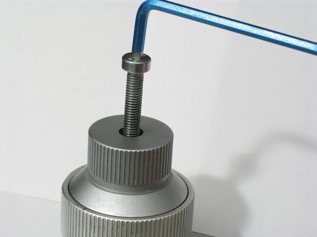

Vorab, damit Du schon mal die Drehknöpfe für den Feintrieb entfernen kannst:
Die seitlichen M4-Schlitzschrauben führen direkt in die Feintriebwelle (werden also mit dieser verschraubt) und nur der Kopf der Schlitzschraube zieht den Feintriebknopf an.
Im Ft.knopf befindet sich noch ein M5-Gewinde, das ausschließlich für die Demontage eingebracht wurde. Wenn Du dort, nach Entfernen der M4-Schraube, eine M5-Inbusschraube eindrehst und diese dann mit einem Inbusschlüssel gegen den Widerstand weiterdrehst, löst sich der Ft.knopf und drückt sich von der Welle ab.
Damit der Trieb keinen Schaden erleidet, fixierst Du mit der einen Hand (evtl. Handschuh anziehen) den Ft.knopf und drehst mit der anderen Hand den Schlüssel.

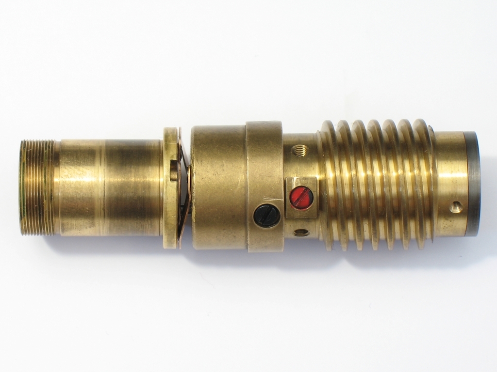

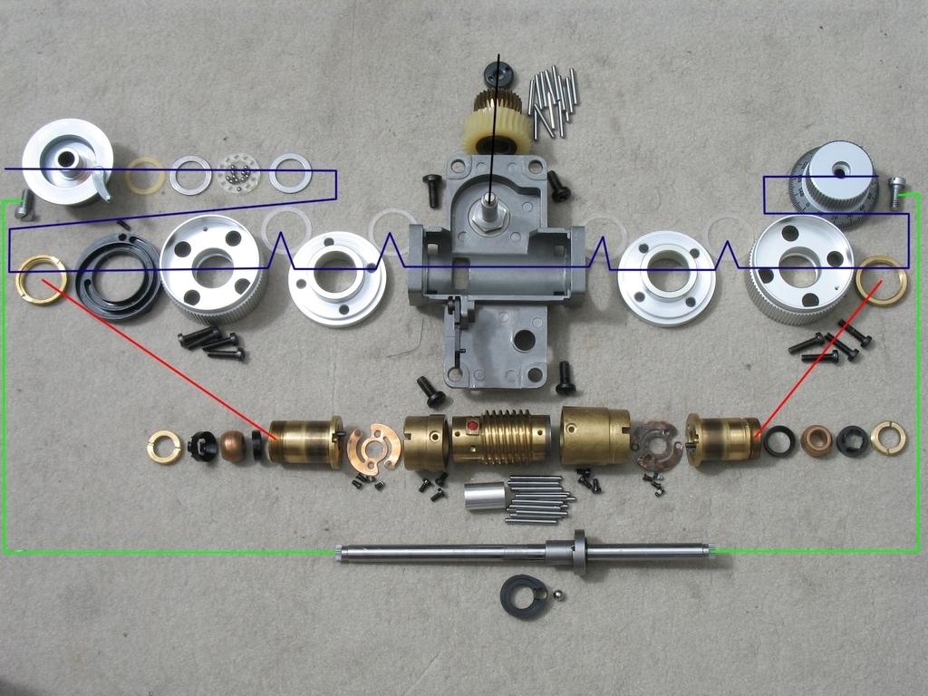

die Demontage der Tischführung hatte ich ja bereits beschrieben, nun ist der eigentliche Trieb an der Reihe.
Wenn nicht zusätzlich erwähnt, ist die Vorgehensweise auf beiden Seiten des Triebes identisch.
Die Beschreibung der Funktionen einzelner Gruppen habe ich mal mit aufgeschrieben. Sie ist auch für die Montage hilfreich.
21.10.18 Änderungen und Hinweise bei 5. und 6. hinzugefügt.
23.10.18 Hinweis bei 13.

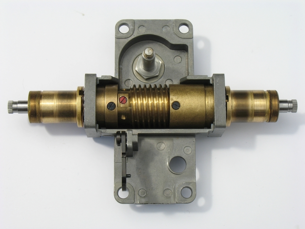

1. Ansicht Triebblock
Zum verwendeten Schmiermittel: An diesem Trieb kommt man mit einem weichen kurzfaserigen Fett aus.
2. Die Schlitzschraube am Feintriebknopf ausschrauben. In die Öffnung eine M5-Inbusschraube bis zum Widerstand eindrehen, den Feintriebknopf fest mit einer Hand umgreifen (evtl. mit einem gummierten Handschuh) und die Schraube mit dem Inbusschlüssel weiter eindrehen. Der Knopf löst sich von der Welle, wird nach außen gedrückt und kann abgezogen werden.

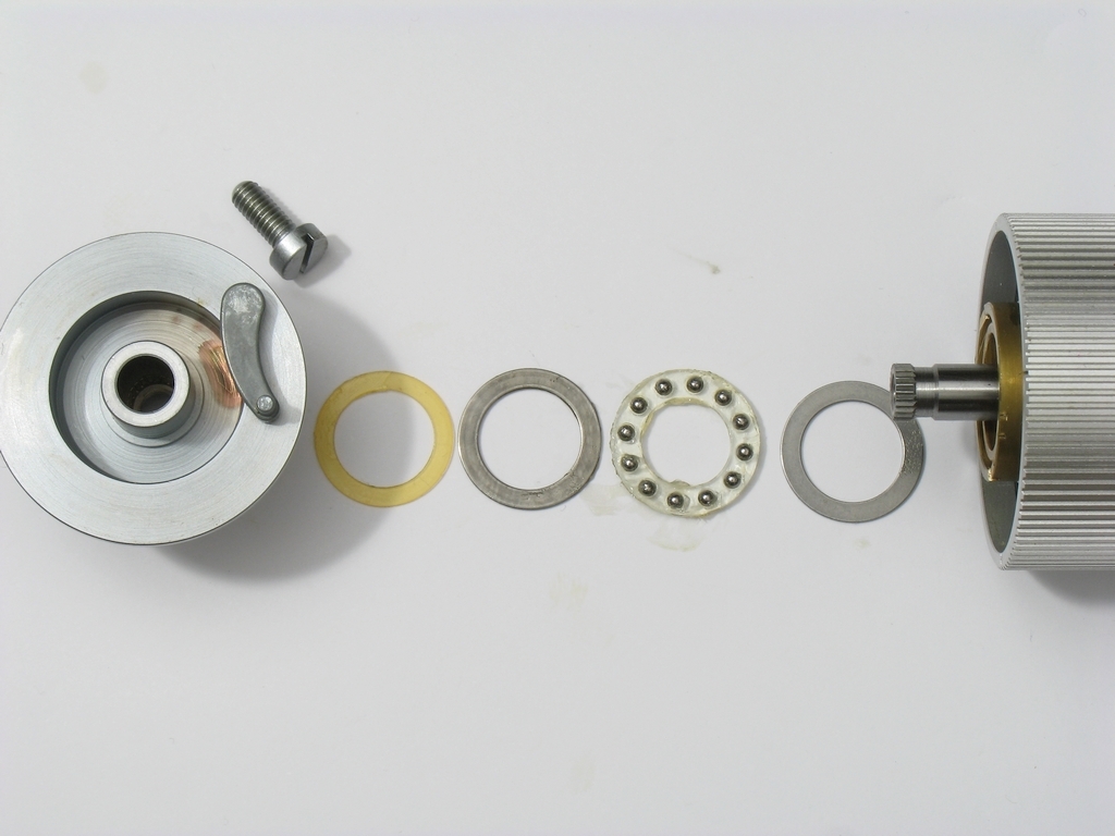

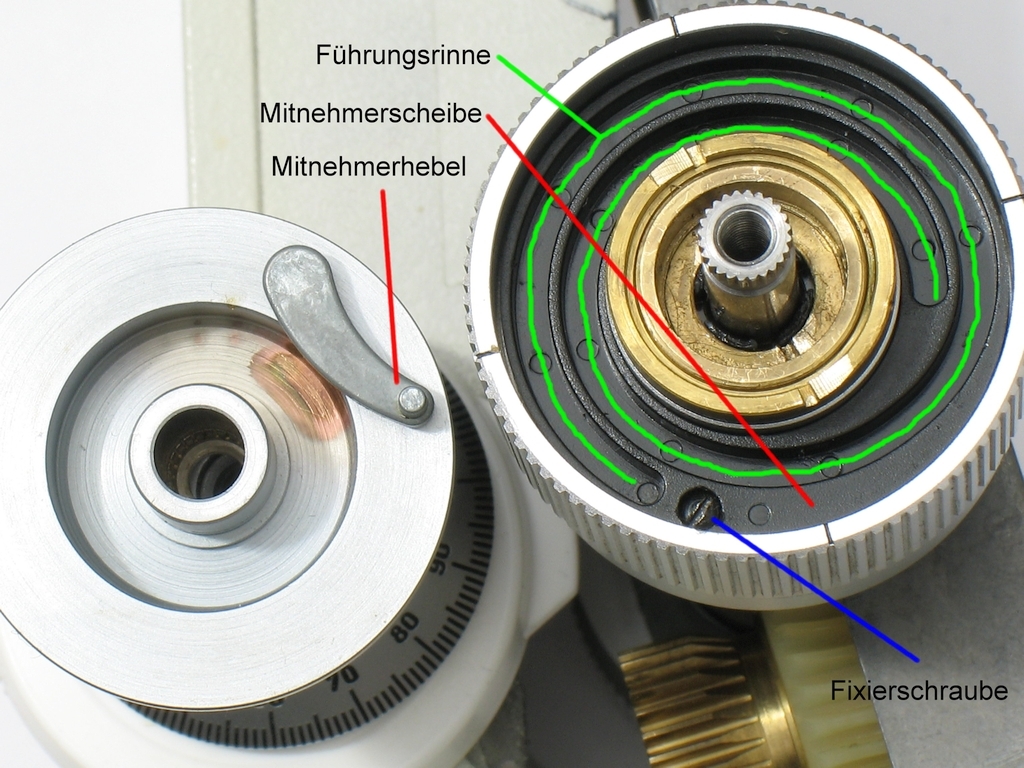

3. ,,Mitnehmerhebel" (für den Grobtrieb), Gleitscheiben und Kugellager abziehen (diese Teile sind auf der anderen Triebseite nicht vorhanden).
Grundsätzlich können Anzahl und/oder Position der Scheiben von der Abbildung abweichen. Das hatte ich bei den Orthoplan-Trieben mehrfach festgestellt.

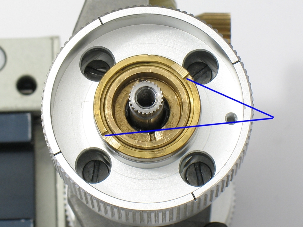

4. Fixierschraube der ,,Mitnehmerscheibe" ausdrehen und Scheibe herausziehen.

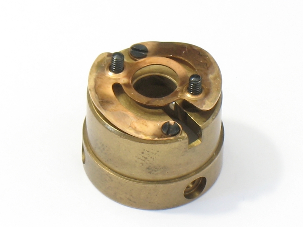

Funktion: Nach ca. 1,7 Umdrehungen des Feintriebknopfes stößt der Hebel gegen die Enden der Führungsrinne. Der Grobtriebknopf wird ab jetzt mit bewegt. Nach einem Wechsel in die andere Richtung verbleiben wieder ca. 1,7 U. für die reine Feintriebverstellung, ehe der Anschlag auf der anderen Seite der Rinne erfolgt.

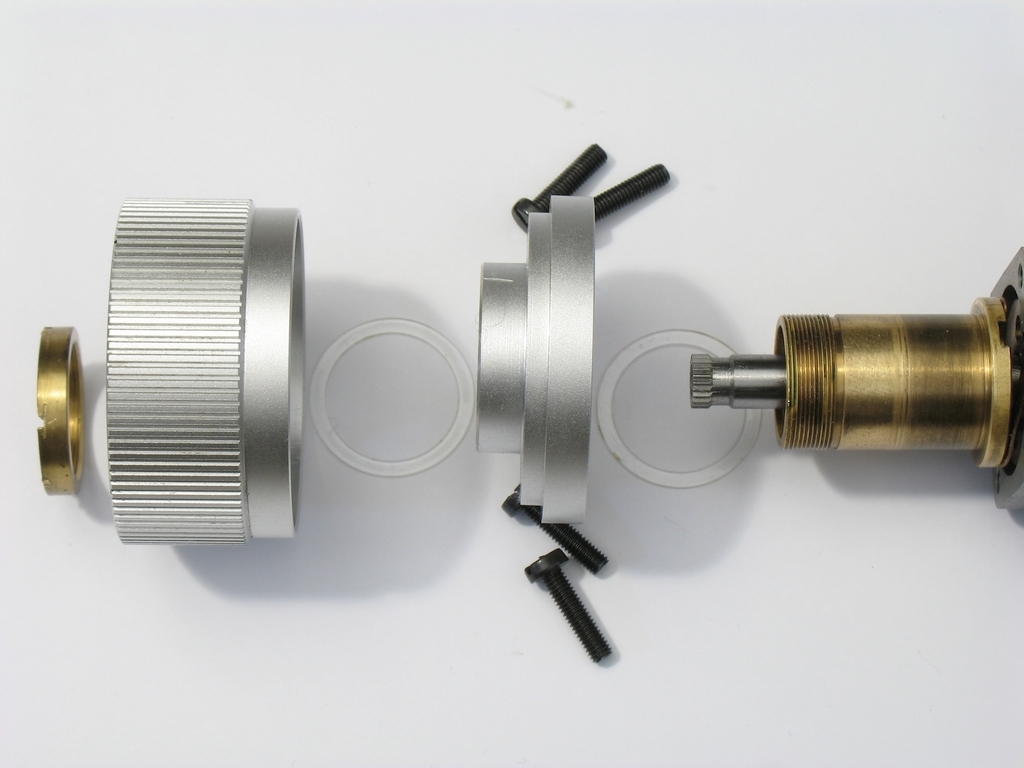

5. Messing-Gewindering ausdrehen und Grobtriebknopf abziehen abschrauben.
Dazu geeignetes Werkzeug benutzen und sehr behutsam vorgehen. Die Flanken der Nut brechen bei stramm sitzendem Ring schnell aus (siehe Foto).
Grundsätzlich auf transparente Scheiben achten! Die kleben häufig an den Bauteilen fest und ,,verschwinden" dann evtl. im Reinigungsbad.
Bei der Montage: Über die vier Bohrungen im Grobtriebknopf können die darunter liegenden Schrauben, nach der Wellenjustage (Kontaktfläche Messingschnecke – Nylonzahnrad), fest angezogen werden. Bei der Wellenjustage werden Messingschnecke und Nylonzahnrad mit zwei Fingern leicht gegeneinander gedrückt. Dabei die 2 x 4 Schlitzschrauben wechselseitig locker anziehen und den Wellenlauf kontrollieren. Bei guter Gängigkeit und geringem Spiel (Zwischenraum Welle – Zahnrad) die Schrauben anziehen.
Über den inneren Gewindering wird die Gängigkeit der Pendelführung der Feintriebwelle eingestellt.

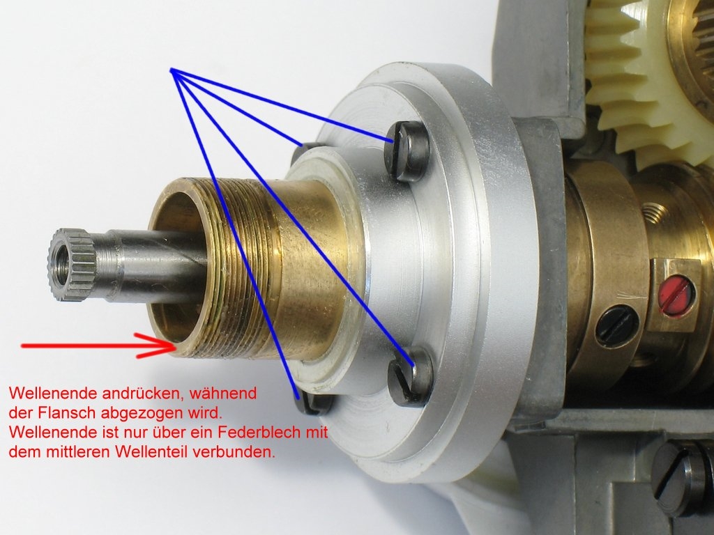

6. Schlitzschrauben ausdrehen und Flansch vorsichtig von der Welle abziehen.
Dabei den äußeren Teil der Welle Richtung Triebzentrum drücken, da sonst das dahinterliegende angeschraubte Federblech gedehnt wird.
7. Ansicht Baugruppe

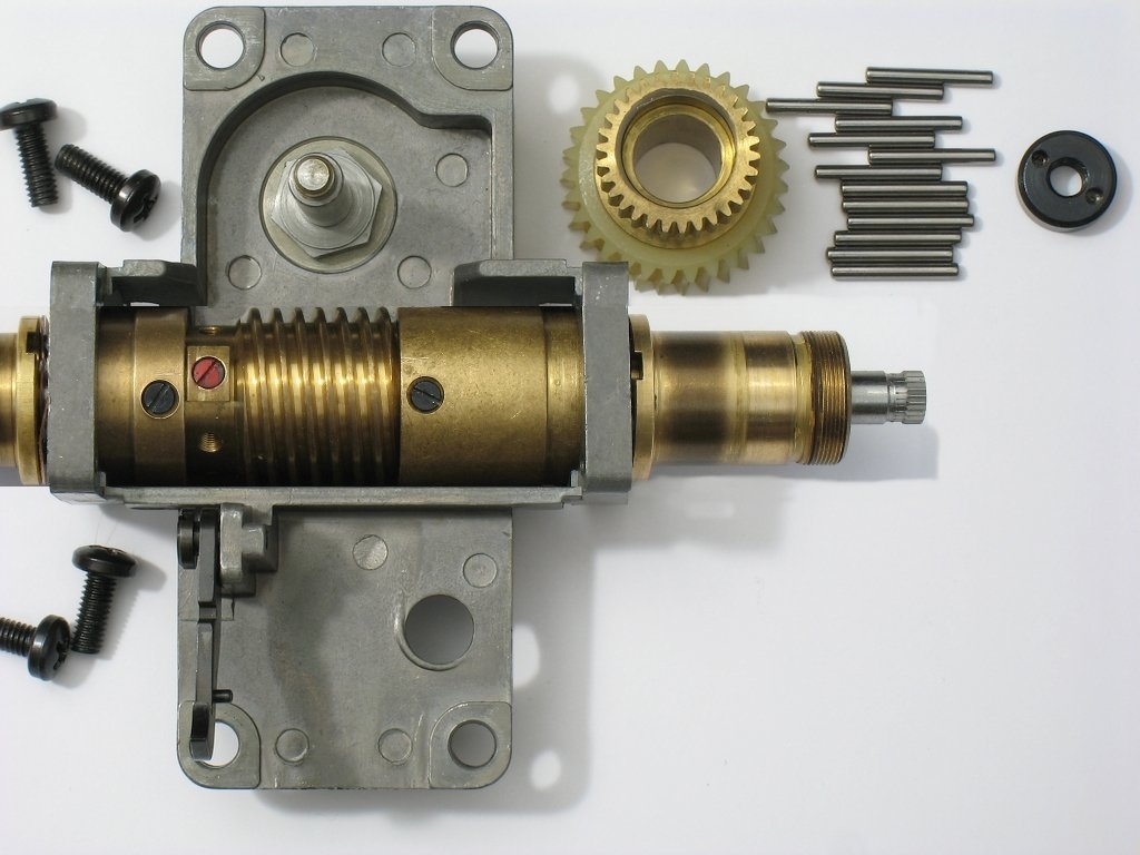

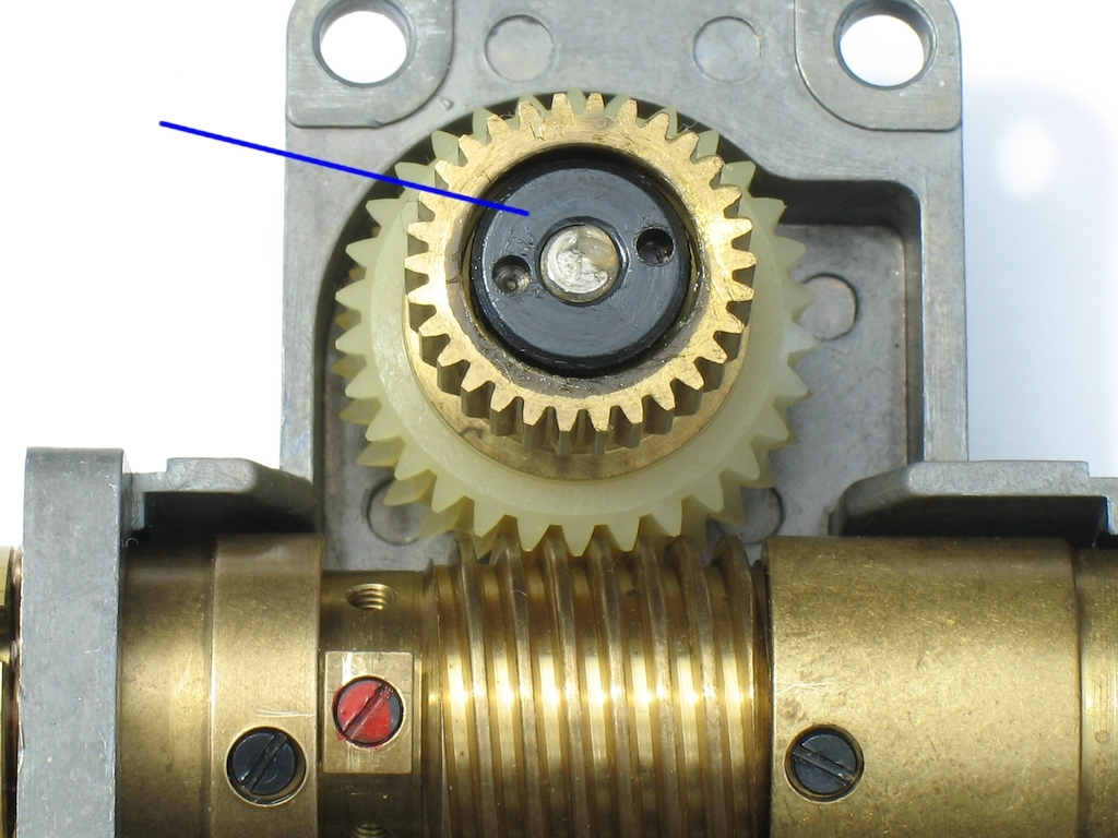

8. Gewindering abschrauben

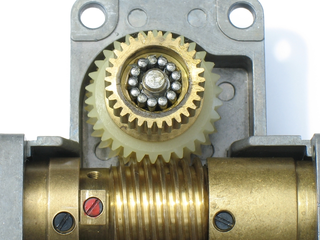

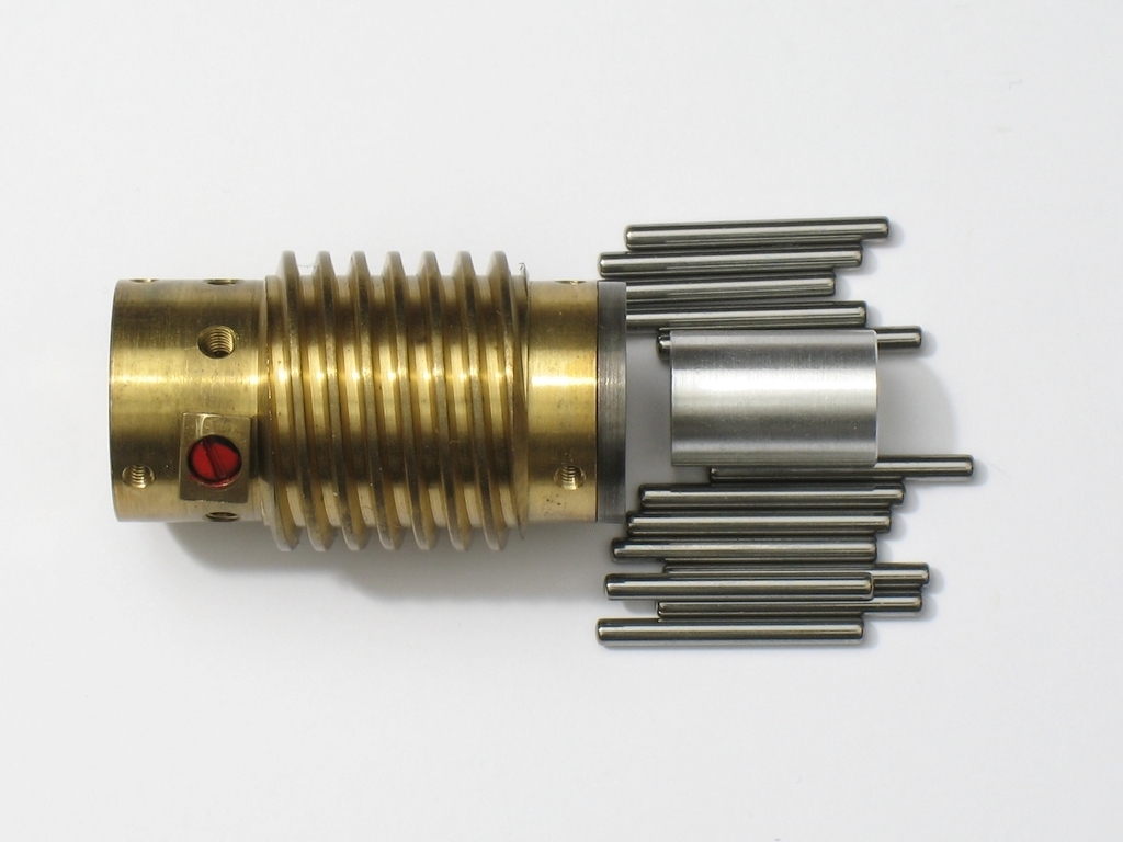

9. Sicht auf das Nadellager
10. Zylinderrollen und Getriebezahnrad entnehmen

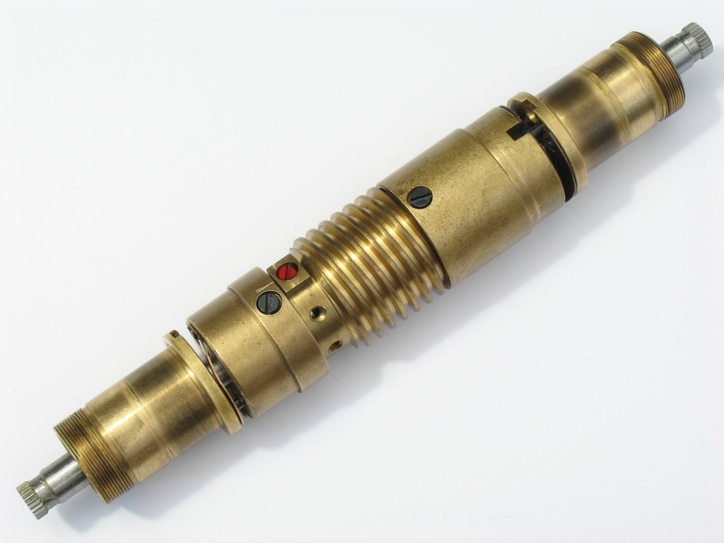

11. Welle aus dem Gehäuse ziehen
12. Ansicht Welle
13. Evtl. kann man bei der Demontage diesen Schritt überspringen und mit 14. fortfahren. Dazu werden die Schlitzschrauben erst einmal wie unter 14. ausgeschraubt und dann geprüft, ob sich die kompl. Wellenenden (inkl. Pendellager) abziehen lassen.
Ansonsten,

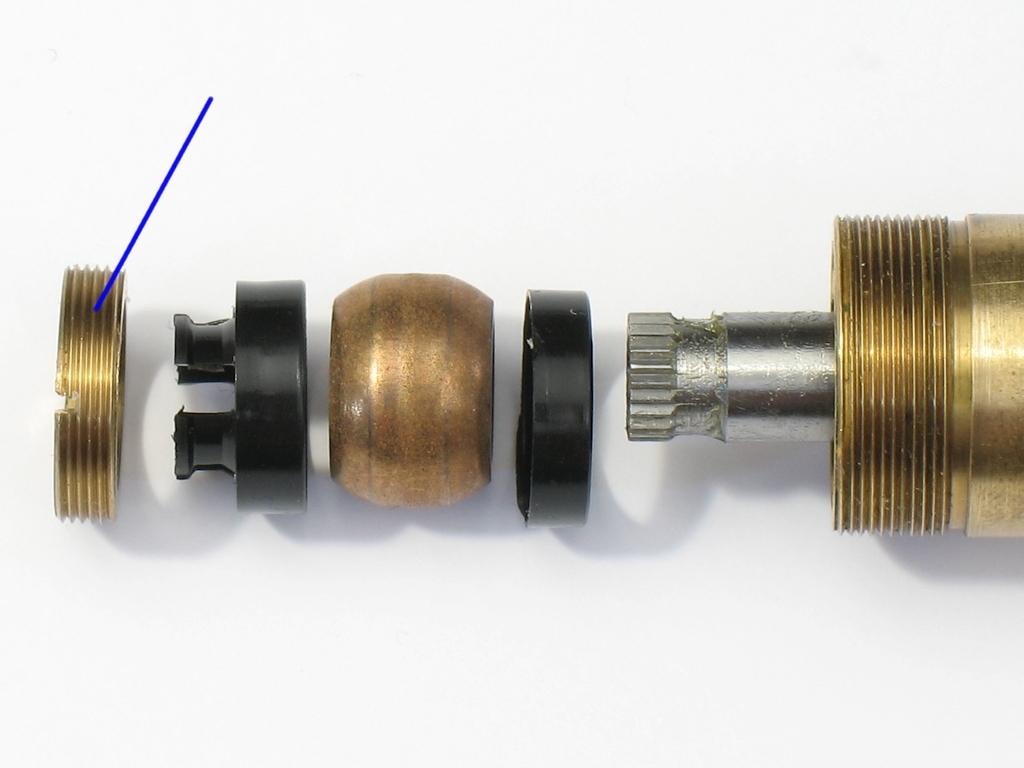

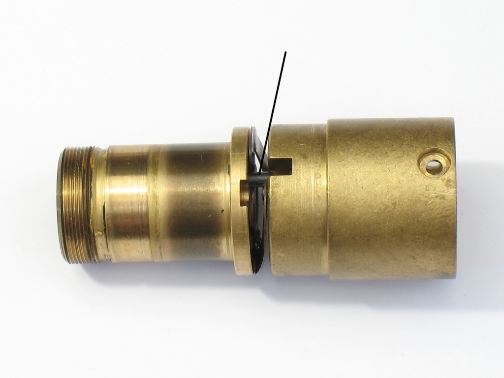

Messing-Gewindering ausdrehen und Pendelführung der Feintriebwelle abziehen.
Funktion: Über die bewegliche Lagerbuchse, die von zwei Kunststoffschalen gehalten wird, lassen sich Toleranzen in der Wellenführung ausgleichen. Der Lauf der Feintriebwelle wird dadurch gleichmäßiger.
Bei der Montage ist darauf zu achten, dass der Gewindering nicht zu stramm angezogen wird.

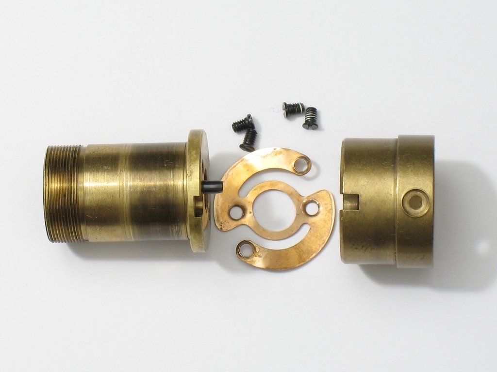

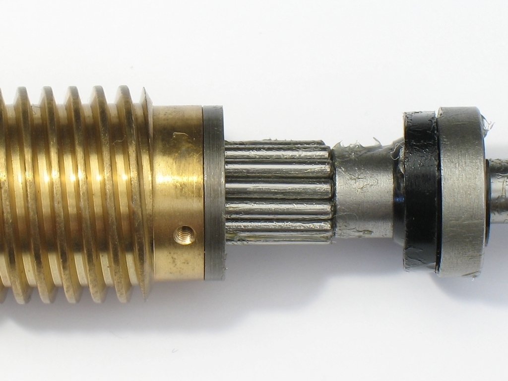

14. Wellenkappen über die 2 x 3 Schlitzschrauben entfernen (Man stelle sich dieses Foto bitte wie unter 12. abgebildet vor. Ich hatte bei diesem Schritt kein entsprechendes Bild gemacht)
15. Unter der rechten Kappe befindet sich der Druckmechanismus des Feintriebs
16. Feintriebwelle herausziehen,
17. Zylinderrollen und Aluminiumbuchse entnehmen.
Bei der Montage erst die Buchse und dann die Rollen einsetzen.
18. Ansicht Druckmechanismus

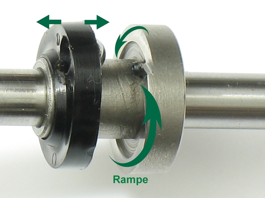

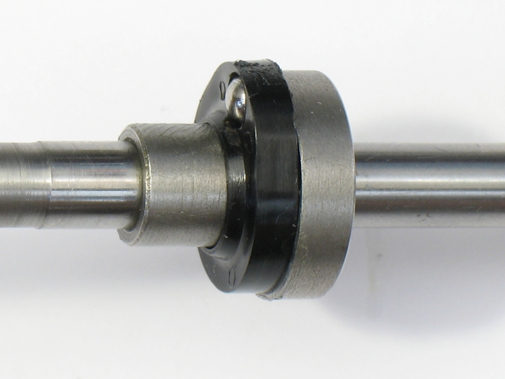

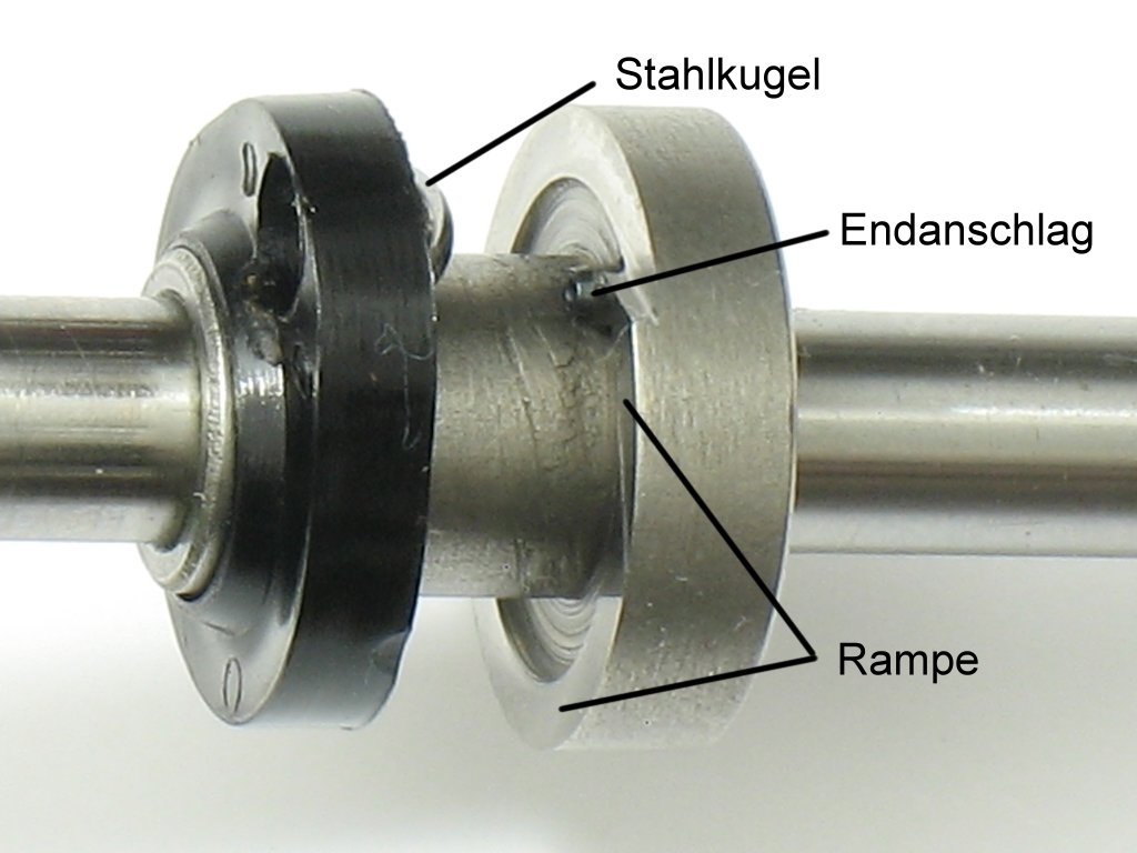

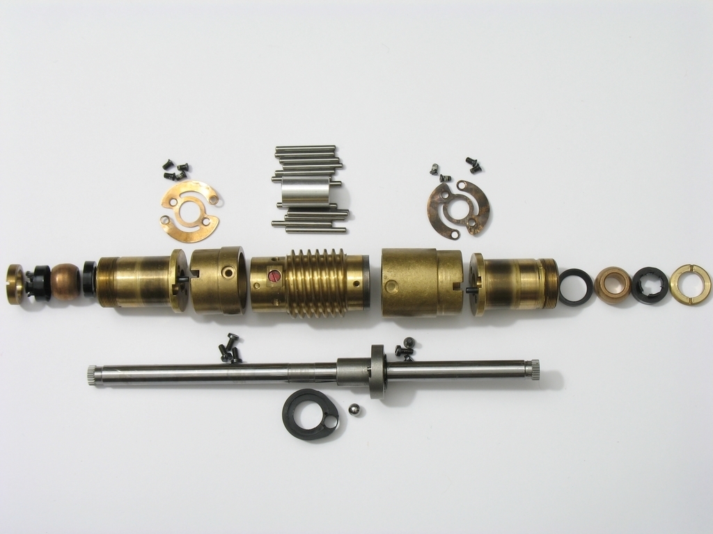

19. Er besteht aus einer auf der Feintriebwelle befestigten Metallscheibe mit ,,Rampe", sowie einer beweglichen Kunststoffscheibe mit eingesetzter Stahlkugel.
20. Funktion: Wird der Feintrieb gedreht, drückt die Rampe die Kugel inkl. Scheibe von sich weg und schiebt die Messingschnecke vor sich her. Die Schnecke wiederum bewegt das Nylonzahnrad. Die Rückstellung erfolgt zug- und druckbehaftet über die Federbleche.
Was mich beim Zusammenbau stutzig machte:
Warum ist die Mitnehmerscheibe des Grobtriebknopfes mit 1,7 Umdrehungen versehen, während die Rampe bereits nach einer einzigen Umdrehung ihre Arbeit getan hat? Man könnte erst einmal meinen, dass bei 0,7 Umdrehungen gar keine Feintriebverstellung mehr erfolgt .... Die Lösung: Die Kugel dreht sich während der Verstellung mit und verzögert somit den Zeitpunkt, an dem der Anschlag der Rampe wirkt. Und zwar genau für ganze zwei Umdrehungen! Somit wirkt also der mechanische Anschlag von Mitnehmer-Hebel und -Scheibe nach 1,7 U., noch bevor der wirksame Weg der Rampe endet.

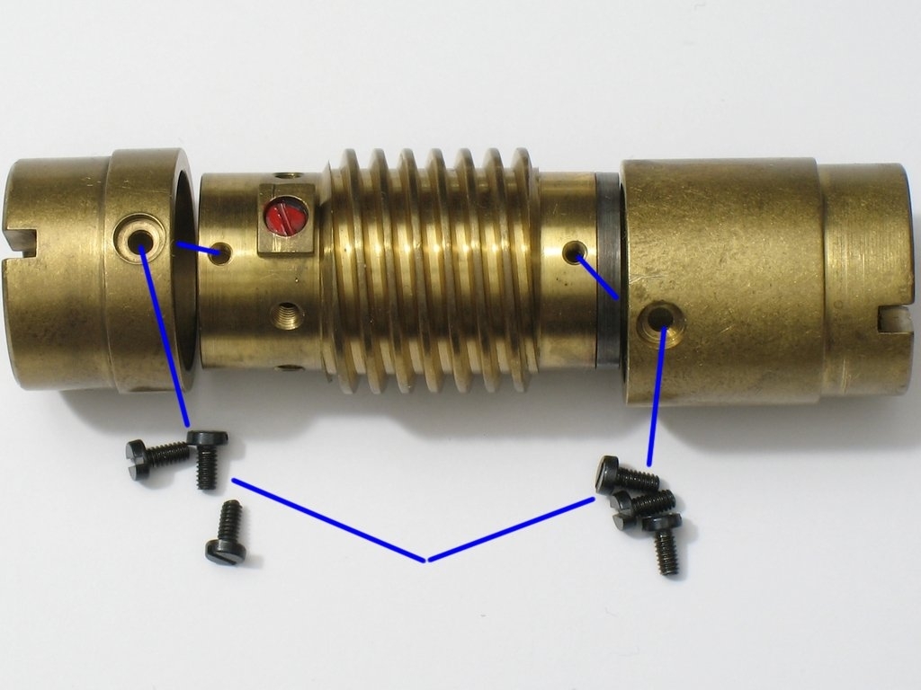

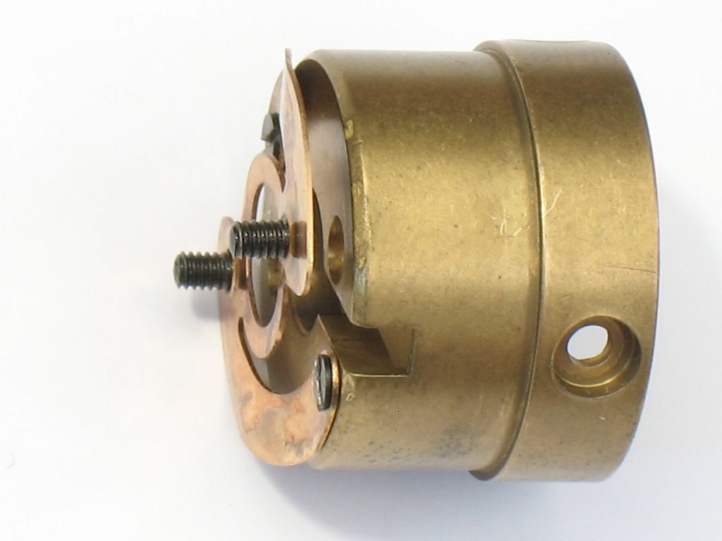

21. Wellensegmente mit Federblech nur bei Bedarf demontieren.
22. Führungsstift
23. Ansicht Federblech
24. Welle zerlegt
25. Triebblock zerlegt

Lieber Frank,
Ja, Mut und Geschick sind die eine Seite, Erfahrung die andere. Und es geht auch nichts über gescheites Werkzeug... ::)
Das angehängte Bild zeigt einen meiner Inbusschlüssel nach dem Versuch den Triebkastens vom Stativ zu lösen, also bei der allerersten Aktion, die für die Zerlegung des Triebes notwendig ist - WD40 inkl. 1 Tag Einwirkungszeit kam vorher zum Einsatz.
(Mit einem anderen Schlüssel gings dann aber und toi toi toi alle Schrauben haben es sehr gut überlebt.)

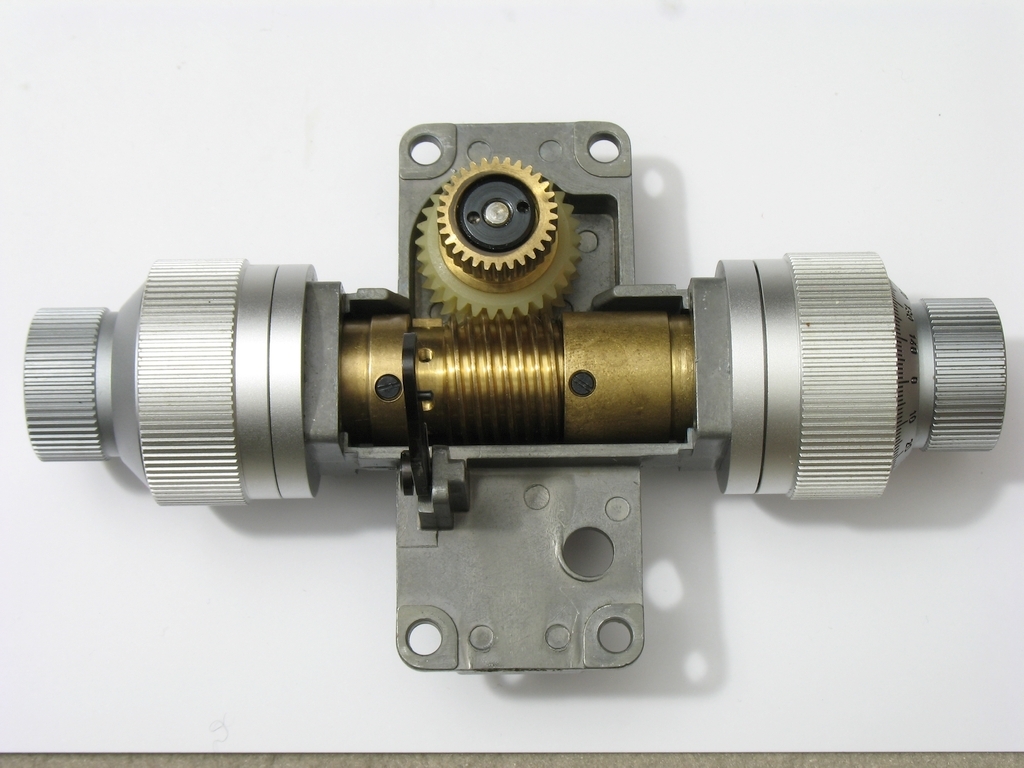

Hallo Zusammen,
Ich greife den etwas älteren Faden hier auf, da mein Thema denk ich recht gut als Ergänzung dient...
Letzte Woche habe ich ein weißes Diavert gewartet.
Anfangs hatte ich Probleme - der Feintrieb lief so gut wie gar nicht und hat ständig blockiert.
Ich wollte daher den Trieb mit einem eines weiteren - hellgrauen - Modells vergleichen und habe auch diesen zerlegt.
Bereits nach der Demontage der Feintriebknöpfe zeigten sich Unterschiede:

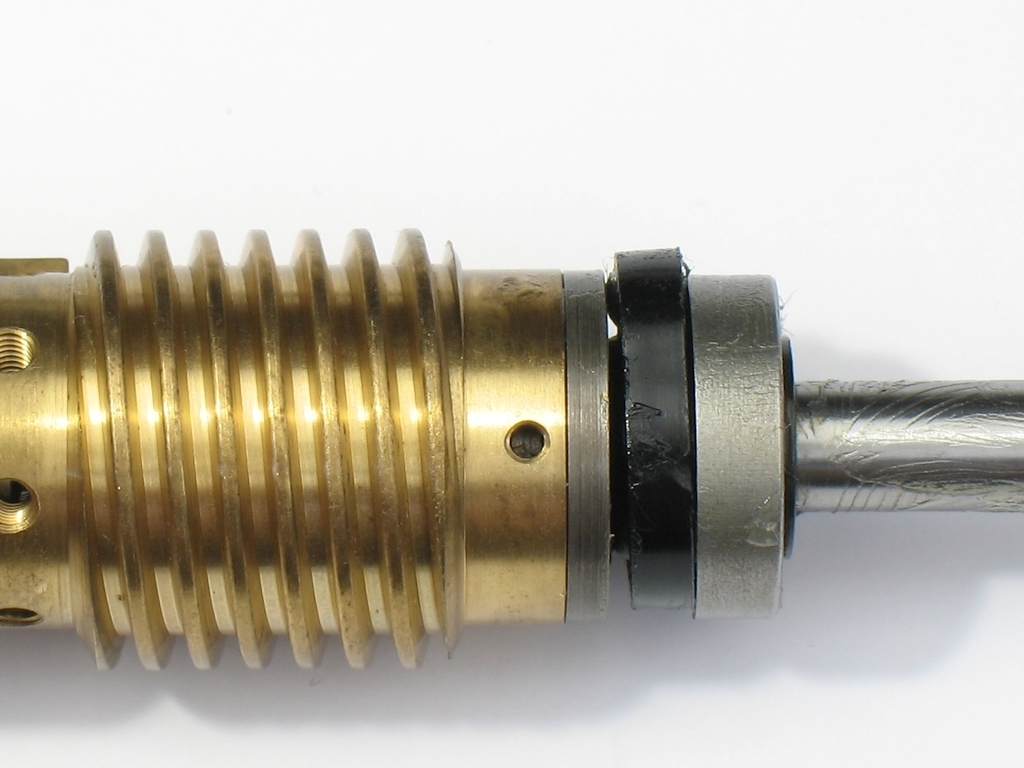

Der im Grobtriebknopf untergebrachte Mitnehmereinsatz mit der schneckenförmigen Führungsrinne aus schwarzem Kunststoff samt dem zugehörigen Hebelchen fehlten. Dennoch gibt es auch hier einen Endanschlagsmechanismus des Feintriebes. Ist der jeweilige Anschlag erreicht, wird der Grobtrieb vom Feintrieb, wie beim weißen Diavert auch, mitgenommen. Realisiert wurde dies hier jedoch nicht in den Triebknöpfen, sondern auf/an den Wellen:
Metallscheibe mit Anschlag (Nase), die auf der Feintriebwelle sitzt (hellgraues Diavert) statt Mitnehmerhebel am Feintriebknopf (weißes Diavert)
Der Anschlag erfolgt gegen einen Stift im Mittelteil der Grobtriebwelle (hellgraues Diavert) statt am Ende der schneckenförmigen Führungsrinne (weißes Diavert).
Siehe Bilder
LG Diana
