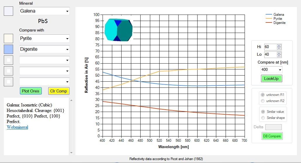

Ich verwende Siliziumkarbid als Reflektionsstandard. Der Grund dafür ist, dass es z.B. in "Microscope Photometry" von Horst Piller von 1977 (ISBN, 3-540-08094-5) Seite 125, vorgeschrieben wird. Zweitens hat mich ein Liebvollen Forumsmitglied einen Kristall-SiC geschenkt, wofür ich Ihm sehr dankbar bin, weil es nicht so einfach ist, einen Standard zu erhalten und die derzeit zum Verkauf stehenden Standards fast unbezahlbar sind.
Der Siliziumkarbidkristall hat eine Reflektion von fast 20% über die ganze Linie und hat viele Vorteile wie z.B. extrem hart (kratzt fast nicht), resistent gegen viele chemische Reaktionen (lauft kaum an), isotrop und so weiter. Der Nachteil ist jedoch, dass es aufgrund des geringen Reflektion (20%) recht schwierig ist um Mineralien mit einem höheren Reflektionsgrad wie z.B. Pyrite zu messen. In meiner Messung bei 670nm liegt Pyrite bei 57% (gelbe Linie) und das ist im Vergleich zu den 20%, die SiC hat, ziemlich groß. Die Messfehler werden dann größer. Wenn ich z.B. Digenit (rote Linie) messe, dann bleibe ich bei etwa 20% und darum lauft die Messung dann ausgezeichnet.
Um ein Mineral mit höhere Reflektion messen zu können, habe ich vor einiger Zeit Galena als Standard verwendet, und das geht überraschend gut. Bleiglanz hat einen Bleigehalt von 86,6% und einen Schwefelgehalt von 13,4%. Ich kann mir aber vorstellen, wenn diese Werte nicht immer konstant sind, dass das Erz eine andere Reflektion haben kann.
