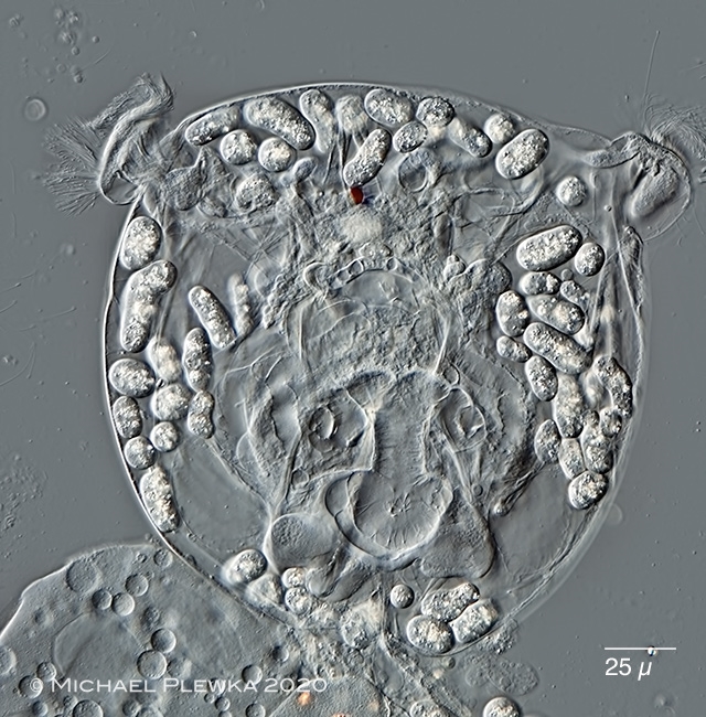

Dabei fiel mir auf, dass in Proben aus zwei unterschiedlichen Gewässern die Populationen von Synchaeta  zu ca 50 % mit Parasiten befallen waren, was ich für diese Jahreszeit (noch) nicht erwartetet hatte. Die Pfeilspitzen im folgenden Bild zeigen die Parasiten bei einer S. oblonga:
Hier eine bereits stark gequetschte S. pectinata. aus derselben Probe, bei der der Befall besonders deutlich zu sehen ist:

gerade, oder auch, der Laie verfällt dem Zauber Deiner Aufnahmen. Deshalb die Bitte, ihm, dem Staunenden, zu erklären, was es mit dem Parasiten bei einer S. oblonga auf sich hat. Den Fakt finde ich ja erstaunlich genug. Was mir nicht einleuchtet, ist die so unterschiedliche „Optik“ der beiden Aufnahmen. Zwischen der peripheren Abbildung und dem „optischen Schnitt“ liegen für mich Welten. Wie kommt das?

@ Heiko: was erst im Stereomikroskop deutlich wird und bei den meisten Zeichnungen von Synchaeta nicht,  ist die ausgesprochen "Dreidimensionalität" der Viecher. Während S. pectinata im Querschnitt auf Höhe der Wimperohren einer (Konvex)Linse gleicht, ist es bei S. oblonga in etwa ein gleichseitiges Dreieck. Insbesondere bei letzteren  ist das mit der Tiefenschärfe ein echtes Problem. Von den beiden angesprochenen Bildern ist das von S. oblonga ein "optischer Schnitt", wobei es wegen des angesprochenen Querschnitts praktisch unmöglich ist, ein symmetrisches Bild von den Viechern im lebendigen Zustand hinzubekommen.  Hier ist halt der Fokus auf die Parasiten bzw. den Augenfleck. Das von Dir als "optischer Schnitt" bezeichnete Foto  entspricht aber einem von mir schon des öfteren hier kritisierten Habitus: knackscharf fotografiert, aber meist aus biologischer Sicht ekelhaft. Um einen Vergleich anzuführen: man stelle sich vor: ein Kaninchen wird von einer Dampfwalze überrollt und dann mit einer Nikon 850 schön scharf  fotografiert. Häufig haben  vergleichbare  Fotos von Mikroorganismen hier im Forum breite positive Resonanz gefunden....
Wie ich bereits schrieb: die Synchaeta ist stark gequetscht, geplatzt, im unteren Viertel des Bilds ist der ausgetretene und ausgelaufene Darm zu sehen.  Ich halte es aber in diesem Fall für gerechtfertigt, das Bild zu zeigen, weil dadurch der Parasitenbefall deutlich wird.
Wenn sich Deine zwei "Welten" aber auf das unterschiedliche Aussehen der Parasiten beziehen sollten: das ist aus biologischer Sicht ein sehr spannendes, aber auch komplexes Thema. Zum einen ist das Thema "Parasiten in Rädertieren" hier schon des öfteren angesprochen worden. Hier nochmal ein Beispiel:
https://www.mikroskopie-forum.de/index.php?topic=1945.0
Im Verlaufe der Zeit nach diesem Thread sind in meinen Proben weitere Viecher mit Parasiten aufgetreten; hier eine Übersicht dazu:
http://www.plingfactory.de/Science/Atlas/KennkartenTiere/Rotifers/01RotEng/E-TL/e-Ecology/Para-Roti.html
Die Parasiten durchlaufen wohl -zumindest teilweise- sehr komplexe Generationswechsel, die mit Formwechseln  innerhalb desselben Wirts verbunden sein können. Da kenne ich mich nicht aus; deshalb ist nicht mir klar, ob es sich in den jetzt hier gezeigten Bildern um verschiedene Arten von Parasiten oder aber um verschiedene Entwicklungsstadien handelt.
Vielleicht noch ein  Hinweis: die hier gezeigten monogononten Rädertiere sind ja im Plankton zu finden. Die andere Gruppe, die  bdelloiden Rädertiere, werden ebenfalls von Parasiten befallen.   Sie kommen zwar auch im  Wasser vor, aber ein  Großteil der Arten lebt eher an Land im Moos oder der Erde, also Lebensräumen, die nur zeitweise nass sind. Interessant ist nun deren Strategie    solchen Parasiten zu entkommen: sie können bei Trockenheit austrocknen, werden möglicherweise  als "Tönnchen" durch den Wind verdriftet und sind damit für die Parasiten nicht erreichbar.

Danke für Deine Antwort, deren zweiter Teil meine Frage beantwortet, wobei ich Deinen „Prolog“ nicht weniger aufschlussreich finde.
An „Mischinfektion“ hatte ich gedacht – nie aber wären mir Generationswechsel in den Sinn gekommen. Aber natürlich, „infizieren“ des Wirts und „vermehren“ in ihm sind ja recht unterschiedliche Anforderungsbereiche.
Bezüglich des Anemochorie-Beispiels, wenn ich das richtig verstehe, ist es wohl eine Doppelstrategie: Verbreitung und Flucht. Und wie hat der Parasit das Problem gelöst, denn Wettrüsten ist überall.
