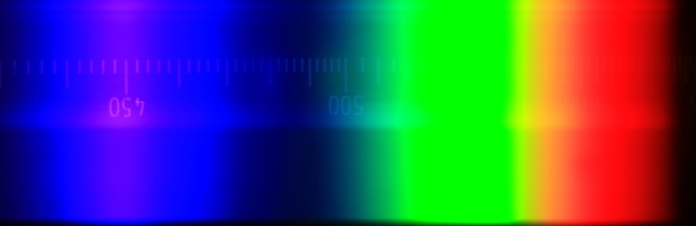

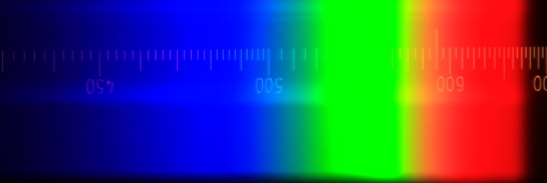

Wenn ich mit meinem Taschenspektrometer das Halogenspektrum fotografiere, dann sollte doch auf dem Kameradisplay bzw. auf dem Foto trotzdem eine Blaugrünlücke erscheinen, weil die Hintergrundbeleuchtung der Kamera oder des Monitors diese mitbringt - wie ich aus der bisherigen Diskussion erst erfahren habe. Das Spektrum erscheint aber doch einigermaßen kontinuierlich:
Spektrum Cree XML
Spektrum Hal12V
Viele fragende Grüße
P.S. Nebenfrage: Im Blaubereich (Foto1 450 nm) wird das Blau beim Fotografieren bei Überbelichtung zu pink/purpur, was ist der Grund?
das Display oder der Monitor haben immer Lücken sowohl zwischen ihrem blauen und grünen als auch zwischen ihrem grünen und roten Spektralbereich. Das gilt für einen LCD Bildschirm, der mit weißem LED Licht hinterleuchtet ist, genauso wie für einen LED bzw. OLED Bildschirm, deren Bildpixel durch rote, grüne und blaue LEDs direkt gebildet werden. Aber man sieht doch beim Betrachten des Bildschirms diese Lücken nicht sondern nur einzelne Bildpixel, die eine rote, grüne oder blaue Farbe haben, mit unterschiedlicher Intensität (wie mein erstes Bild). Ob das Blau nun breitbandig ist oder engbandig ist nicht entscheidend und vom Betrachter nicht erkennbar. Das Auge erhält pro betrachteten Bildpixel lediglich ein integrales Signal, das die zugehörigen Zapfen des Auges proportional seiner Intensität und der spektralen Überlappung mit der Zapfenempfindlichkeit anregt. Durch die unterschiedlich starke Anregung mehrer benachbarter rot-, grün- oder blauempfindlicher Zapfen entsteht dann der subjektive Gesamfarbeindruck einer Fläche als Mischfarbe. Farblücken im Emissionsspektrum des Bildschirm werden nicht als erkennbare Information übertragen.
Im fotografierten Spektrum sind aber trotzdem aus anderem Grund Intensitätseinbrüche zu erkennen: Die drei Kamera-Farbsensoren sind i.d.R. nicht so abgestimmt, dass sie bei Aufnahme einer konstanten spektralen Lichtintensität wieder eine konstante Signalintensität ergeben. Das sieht man am besten wenn man ein bekanntes kontinuierliches Spektrum wie z.B. das einer Halogenlampe aufnimmt. Dann sind sowohl zwischen blau und grün als auch zwischen grün und rot und an den spektralen Bildrändern Intensitätseinbrüche zu sehen, die man nur durch nachträgliche rechnerische Kalibrierung kompensieren kann.
Ich kann da nur eine Vermutung äußern: Ich habe schon spektrale Empfindlichkeitskurven von Kamerasensoren gesehen, wo der Rotsensor im kurzwelligeren Blaubereich nochmals eine geringe Empfindlichkeit aufweist. Bei spektraler Überbelichtung, die bei der Cree LED durch den sehr hohen Blaupeak auftreten kann, würde dann aufgrund beginnender Sättigung des Blausignals ein merklicher Rotanteil dazu gemischt, und das würde natürlich violett/purpur ergeben.
In dem Zusammenhang noch eine Ergänzung zu der von mir schon angedeuteten nichtlinearen Farbdarstellung des Kamerasensors: Bei Deinem Halogenspektrum fehlt sowohl die Farbe cyan zwischen blau und grün und gelb zwischen grün und rot (bzw. ist nur minimal schmal angedeutet), wenn man die Lampe visuell mit dem Spektroskop betrachtet ist das nicht der Fall. Auch hier dürfte das Sättigungsverhalten der Kamera Ursache sein.
Die spektralen Empfindlichkeiten der drei Farbsensoren überlappen jeweils am Rand (wie natürlich auch beim Auge). Gelb entsteht dann für das Auge, wenn grün und rot fast gleich stark angeregt wird, also im schmalen Bereich genau mittig zwischen den Empfindlichkeitsmaxima zweier Farbsensoren und damit im Bereich stark abfallender Empfindlichkeit an den Flanken der jeweiligen Kennlinienkurven.
Wenn man eher unterbelichtet wie am schwach ausgeleuchteten Spektroskop dominieren die Empfindlichkeitsmaxima der drei Farbsensoren und werden von der Kameraelektronik - wahrscheinlich bei der nicht so hochwertigen Smartphonekamera ausgeprägter - überproportional verstärkt. Der Übergangsbereich mit gleicher Anregung benachbarter Farbsensoren erhält einen steileren Kennlinienverlauf und wird daher sehr schmal in der Ausdehnung oder sogar unterdrückt.
Wenn man eher überbelichtet gehen die Kennlinienmaxima in Sättigung und die Flanken werden angehoben und der Kurvenverlauf flacher, der Überschneidungsbereich also breiter und damit auch z.B. der gelb sichtbare Bereich. Damit kein Missverständnis entsteht: Der Bildbereich ist nicht gelber ausgeleuchtet, aber die Bildfläche die etwa gleiche Intensität der angeregten Grundfarbensensoren für grün und rot aufweist wird breiter.
Das kann man am folgenden Bild erkennen, ich habe eine Halogenlampe mit höherer Intensität aufgenommen und dabei die Intensität durch asymmetrische Ausleuchtung über die Spalthöhe verändert. Man sieht bei hoher Beleuchtungsintensität einen breiten gelben und auch einen cyanfarbigen Bereich. Aufnahme mit Smartphone und 7 € Kartonspektroskop.
Der Effekt tritt nur am Spektroskop so ausgeprägt auf, nicht wenn ich eine gelbe Farbfläche fotografiere. In der Natur entsteht die gelbe Farbe durch spektral breitbandiges gleich starkes grünes und rotes Reflexions-/Absorptionspektrum des Objektes, ist also unempfindlich gegenüber den beschriebenen Sättigungseffekten. Dagegen ist gelb in der Physik ein engbandiger Spektralbereich des Lichtes.
Hubert

das habe ich jetzt begriffen - vielen Dank für deine Mühe! Ich habe mich auch schon früher gewundert, dass man bei all diesen sich überlagernden Effekten und Farblücken überhaupt solch tolle Fotos herstellen kann - zumal, wenn man sie auch noch ausdruckt. Aber bei Farbabzügen war das früher schließlich nicht weniger verwunderlich ...
     Das Spektrum wurde übrigens mit einer EOS 5D Mk2 oder R fotografiert und ich habe beim Wühlen im Internet die Klage eines Fotografen gefunden, der sich bei der EOS R über diese Farbverfälschung bei seinen Fotos in eine "Bar" o.ä. (dunkel - also die farbigen Leuchtröhren überbelichtet) beklagt hat.

Da für kleines Geld zu bekommen, habe ich aus Interesse ein Handspektroskop (Pappversion) besorgt.
Mit diesem habe ich das Spektrum der CREE XM-L2 U4 betrachtet und durch das Okular mit dem Handy fotografiert.
Gleiches mit der Zeiss Halogen 100 Beleuchtung.
Wie in den Verläufen der Spektren zu erkennen, ist der von der Halogenbeleuchtung deutlich homogener/gleichmäßiger.
Außerdem habe ich eine COB LED mit "scheinbar" recht großer Leuchtfläche besorgt. Bei kleiner Vergrößerung (5x Obj.) und
ohne Kondensor, wird das gesamte Bildfeld sehr schön homogen ausgeleuchtet. Mit 10x Obj. und Kondensor zeigen sich aber
im Bildfeld sehr unschöne blau/gelbe Ringe um die einzelnen LED's herum, so dass diese LED-Art eher ungeeignet ist.
Werde zunächst bei meiner Halogen-Beleuchtung bleiben, sie leuchtet das Bildfeld komplett aus und zeigt für mein Empfinden
gegenüber den LED's die angenehmeren Farben insbesondere was rot angeht.

Deine Spektrumaufnahmen illustrieren nochmals deutlich die Fotoproblematik, die Hubert et al. weiter oben ausführlich dikutiert haben. Bei Deinem Spektrum mit Handy fotografiert ist die Blaugrün-Lücke der Cree XM-L kaum sichtbar, bei meinem Foto (Canon EOS) weiter oben im thread hingegen sehr ausgeprägt.

das Abfotografiern von Farben oder gar Farbverläufen ist sicher sehr problematisch.
Aber ich war erstaunt, dass die Bilder gar nicht so weit vom direkten Einblick entfernt waren.
Mein Spektrum zur Cree LED zeigt bei ca. 450nm eine recht hohe Intensität. Würde man diese
etwas absenken, werden die Lücken sicher deutlicher und analog zu deinen Bildern erscheinen.

man muss doch nur die bekannten, gemessenen Intensitätsverteilungen direkt vergleichen um die Blaugrünlücke und den starken Rotmangel der LED zu erkennen.
