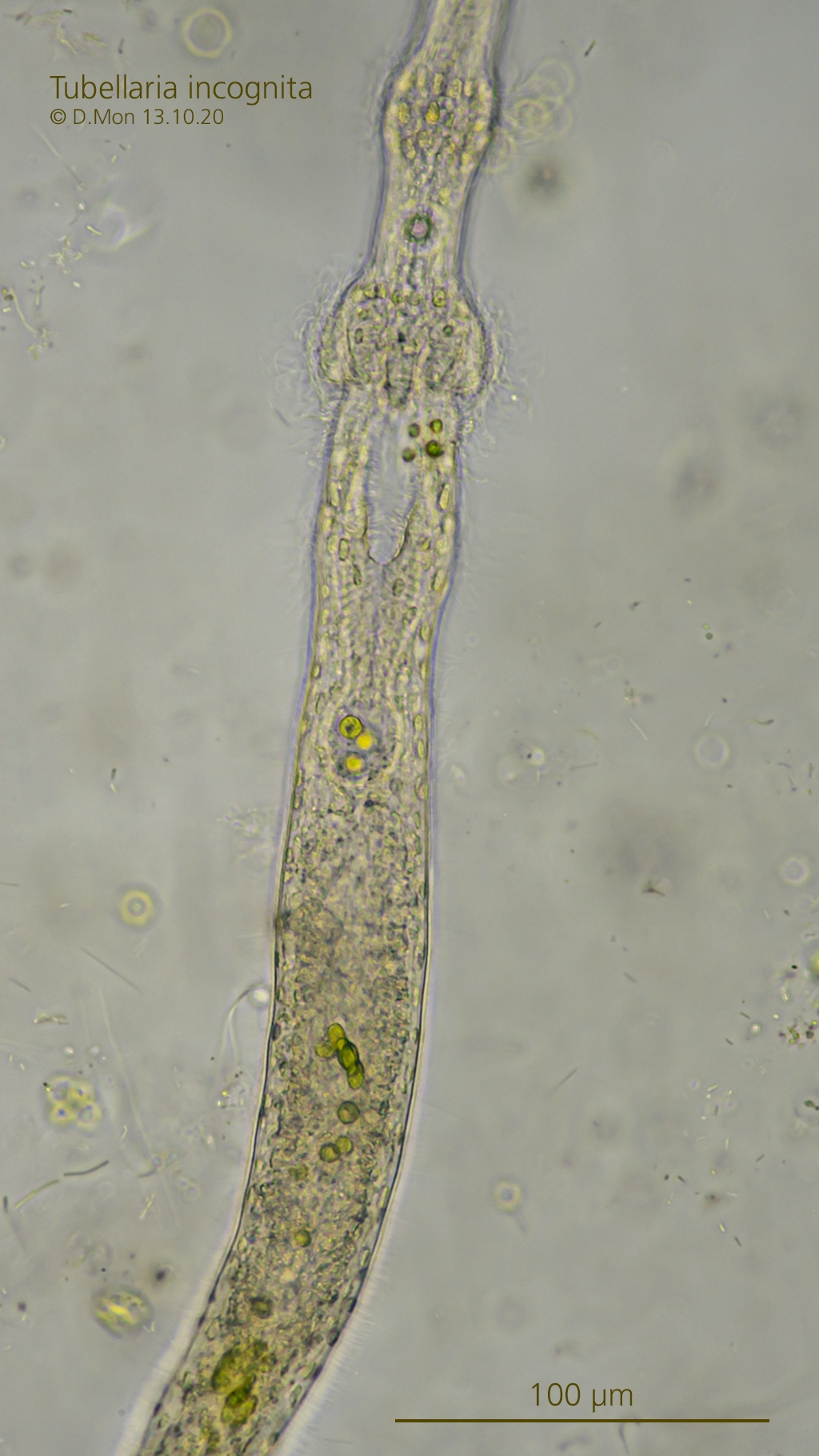

Unbekannter Strudelwurm aus Moorschale
Begonnen von D.Mon, Oktober 06, 2020, 22:06:10 NACHMITTAGS
D.Mon
ich habe am Wochenende spontan einen Tropfen aus einem Untersetzer untersucht, in dem ich einige Moorpflanzen in Anstaukultur halte. Ich hab eine ganz kleine Menge Detritus mit pipettiert und einfach mal geschaut, was ich darin finden kann. Ich finde es jedes mal aufs neue fantastisch, welche Universen sich in einem winzigen Wassertröpfchen mit etwas Schmodder auftun können.
Neben einem glasartig durchsichtige Wenigborster, der sehr an den Öltröpfchenwurm erinnert, den Gerd neulich gezeigt hat (nur eben ohne die Öltröpfchen), habe ich einen interessanten Wurm entdeckt, den ich für einen Strudelwurm unbekannter Spezies halte (Fotos s. unten).
Der Wurm ist etwa 1.250 µm lang und war sehr aktiv. Auffällig ist, dass er sich gleichermaßen vorwärts wie rückwärts bewegt, fast wie ein Zug auf einem Rangierbahnhof. Teilweise hat er sich auch stark geringelt und ist überhaupt sehr beweglich. Er hat sich aber nie mit einem Ende festgeheftet, sondern ist stets frei umhergeschwommen.
Der Körperbau weist einige Besonderheiten und auffällige Details auf. Etwa 1/5 hinter dem vorderen Ende eine hat er eine Ringfurche (RF) mit deutlich ausgeprägten Wimpernbüscheln, die fast wie ein Hals wirkt. Der vordere Teil erinnert an den Kopf eines Alligatoren und an der Spitze konnte ich einen "Bart" aus Wimpern erkennen, die vermutlich Sinnesorgane enthalten. Zusammen mit dem schlangenartigen Körper mit abgesetztem Schwanzende erinnert mich das stark an manche Darstellungen von chinesischen Drachenwesen. Bei genauem Hinsehen lassen sich sehr viele Details erkennen. Leider fehlen mir die Kenntnisse, diese richtig interpretieren zu können.
Auf dem Kopf befindet sich ein auffälliger Punkt (aP). An der Ringfurche konnte ich außerdem eine lappenartige Struktur (lS) erkennen, von der ich annehme, dass sie mit dem Gehirn verbunden ist. Das ist aber reine Spekulation. Den Mund vermute ich unmittelbar hinter der ringförmigen Einschnürung und den Pharynx etwas dahinter. Mund und Rachen scheinen voneinander abgesetzt zu sein, was ja nicht bei allen Turbellarien so ist. Insgesamt gibt es am Vorderende mehrere Zonen mit ausgeprägt langen Wimpernbüscheln. Ich habe auch zwei etwas dunklere Punkte erkannt (A), die möglicherweise Augen sind.
Der gesamte restliche Körper ist mir mehr oder weniger gleich langen, etwa kürzeren Wimpern besetzt, die meiner Absicht nach hauptsächlich der Fortbewegung dienen. Der Darm scheint ungefähr halb so lang wie der Körper zu sein. After gibt es, wie bei Strudelwürmern üblich, keinen. Mir schien es so, dass die unbekannte Turbellaria mit seinem Mund den Boden abgesucht hat. Im Gegensatz zu anderen Strudelwürmern zeigte er aber keinerlei Interesse an größeren Infusorien, die immer wieder mal in die Nähe gekommen waren.
Im LiW (13. Auflage) und diversen Quellen im Internet kann ich keinen Strudelwurm finden, mit dem ich meinen identifizieren könnte. Am ähnlichsten scheint mir noch die Beschreibung von Catenula lemnae zu sein. Bie dieser Art ist die mit Zielien besetzte Ringfurche sowie eine Statocyste im Gehirn (der ap?) beschrieben, aber auch ein kurzer Darm und keine Augen. Auch sieht der "Kopf" auf der Abbildung anders aus. Überhaupt bin ich mir nicht sicher, ob die Abbildung ein Einzeltier oder eine kette aus zwei Tieren mit noch nicht vollständig entwickeltem Tochtertier darstellen soll. Auch die Bilder und Videos von C. Lemnae, die ich im internet gefunden habe, stimmen nicht mit meinem überein. Abgesehen davon, bin ich fast sichernd dass unter diesem Namen mindestens zwei verschiedenen Spezies abgebildet werden.
Und hier kommen die Fotos. Die Aktivität des Tierchens hat das fotografieren nicht unbedingt erleichtert. Ich arbeite zurzeit meist mit ziemlich großen Schichtdicken, um die Organismen weniger zu beinträchtigen und möglichst natürliches Verhalten beobachten zu können. Die daraus resultierende Unschärfe bitte ich zu verzeihen. Die Fotos sind hier eher ein Nebenprodukt. Die Beobachtung steht im Vordergrund.
Bild 1 - Übersicht: M: Mund (?), RF: Ringfurche, lS: lappenartige Struktur, ap: auffälliger Punkt
Objektiv: Motic Planachromat UC 20x/0.45
Bild 3 - Körpermitte: W: Wimpern (vermutlich der Fortbewegung dienend), DD: Darmdrüsen (?) DD: Darmdrüsen (?)
Objektiv: Motic Planachromat UC 40x/0.65
Bild 3 - Detail "Kopf": SH: Sinneshärchen (?), RF: Ringfurche, lS: lappenartige Struktur, ap: auffälliger Punkt, M: Mund (?), P: Pharynx (?)
Bild 4 - Detail "Kopf", abgeknickt: SH: Sinneshärchen (?), A: Augen (?), RF: Ringfurche, lS: lappenartige Struktur, ap: auffälliger Punkt,
Ich hoffe die Bilder machen trotz der bescheidenen Qualität etwas Freude. Falls jemand weiss, um welche Spezies es sich hier handelt oder irgendwelche Detail erkennt und erklären kann, würde mich das freuen.

Hallo D.Mon,
ich kann zwar zur Bestimmung nicht wirklich was beitragen, möchte Dir aber zu der genauen Beobachtung gratulieren!
Die Artdiagnose bei Süsswasser-Strudelwürmer ist kompliziert und was für Spezialisten, wenn man bis zur Art kommen möchte. Ein guter Schlüssel ist hier frei zugänglich:
"Keys to the Freshwater Microturbellarians of Britain and Ireland" von J. O. Young (Download http://macrostomorpha.info/sites/macrostomorpha.info/files/Young2001_HQ_OPT_OCR.pdf)
Ich denke, dass die Richtung "Cantenulida" stimmt, vielleicht siehst Du Dir mal Rhynchoscolex simplex an.
Ich finde Deine Bilder recht gut, aber für meinen Geschmack zu kontrastreich. Möglicherweise hast Du auch die Aperturblende zu weit geschlossen. Aber andere sehen das vielleicht anders.
Mach weiter so,

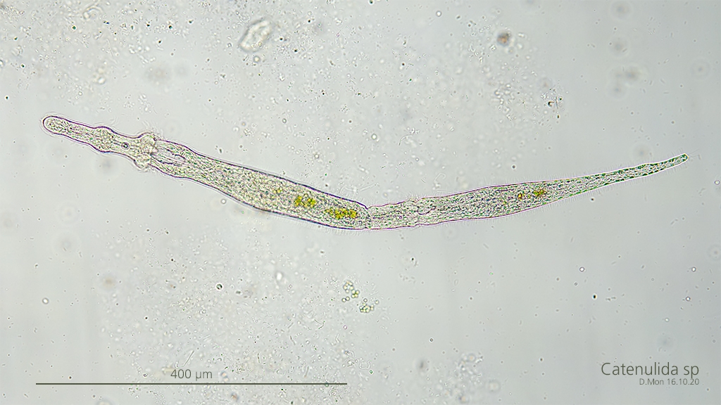

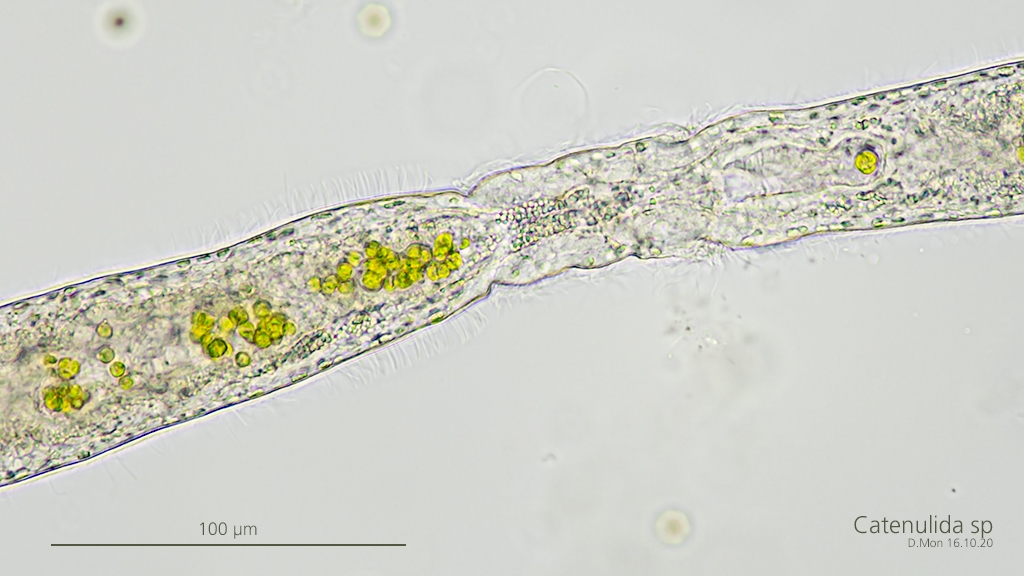

vorgestern früh konnte ich erstmalig Tierketten beobachten.
Auf den folgenden Bildern kann man einige Strukturen erkenne, die ich nicht interpretieren kann, beispielsweise die beiden "Linien" im Detailbild, die vom Ende des Muttertiers in den "Kopf" des Tochtertiers münden und die körnige Struktur (was könnte das sein?)einzumünden scheinen.
Weiter hinten scheinen dann ähnliche Linien mehr mittig auszutreten und bewegen sich dann wieder nach außen.
Falls Du Michael (oder jemand anders) da was erklären kannst, wäre ich sehr interessiert.
Tierkette, Gesamtansicht.
Die "Charakterköpfe", wie hier beim Muttertier, begeistern mich jedes mal aufs neue.
Tierkette, Detail Übergang Mutter- / Tochtertier
Hier kann man auch die oben angesprochene "Kammer" vor dem Darm erkennen, in welcher die Nahrung kurz, manchmal auch mehrere Sekunden lang, zurückgehalten wird, bevor sie in den Darm eintritt.
Man erkennt außerdem die seitlich linienförmig angeordnete Kette von grünen, leicht länglichen Punkten, deren Funktion mich ebenfalls interessieren würde.

Hallo D.Mon,
toll, dass sich Deine kleinen Freunde anfangen sich zu vermehren - sowas sieht man nicht jeden Tag!
Die Vermehrung durch Tierketten funktioniert so, dass sich in der Mitte des Muttertiers eine Einschnürung bildet, an der sich die Strukturen des neuen Kopfbereichs des Tochterzooides bilden. Das Tochterzooid wird aber weiterhin durch den Darm des Mutterzooides versorgt. Mutter und Tochter teilen sich also den selben Darm. Das sind die linearen Strukturen, die Du von Mutter zu Tochter übergehen siehst. Der Pharynx des Tochterzooides bildet sich erst langsam; erst nachdem er ausgebildet ist, ergießt sich der Darm des Mutterzooides in den Pharynx der Tochter, der dann an den "Tochterdarm" angeschlossen ist. Bis zur Trennung der Zooiden wird das Tochterzooid weiter von der Mutter versorgt. Während dieser Zeit bleibt das Darmstück im Prostomium erhalten und teilt sich den Raum mit dem neugebildetem Gewebe der Tochter. Nach der Trennung wird der Darm der Mutter mit Hautzellen geschlossen und im Tochterzooid wird das nun nutzlose Darmstück zurückgebildet. Erst jetzt nimmt der Pharynx seinen Betrieb auf und versorgt den neuen Klon jetzt eigenständig. Die Körnchen, die Du gesehen hast sind wohl Nährstoffen, die von der Mutter zur Tochter wandern (bei Rhynchoscolex sind z.B. körnige Reservestoffe beschrieben). Ich bin gespannt, ob sich bei der Tochter auch eine Statocyste ausbildet. Die anatomischen Verhältnisse bei den Tierketten habe ich mal hier gezeigt: https://www.mikroskopie-forum.de/index.php?topic=30874.0.
Die "Körnchen" die Du in der Haut zeigst, sind in den Fotos leider schwer zu beurteilen. Die Haut der Strudelwürmer ist sehr komplex aufgebaut und enthält oft auch Schleimdrüsen (genaueres kannst Du in der Beschreibung für  Rhynchoscolex nachlesen, die ich Dir per PN geschickt hatte). Möglicherweise sind es solche Drüsen (bzw. ihre Sekrete), die Dir aufgefallen sind.
