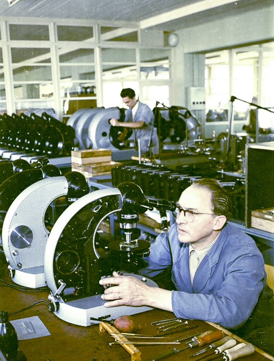

Hallo Phomi-Freunde,
hier noch ein hochinteressantes Photo aus einer Zeiss-Produktions/Qualitätskontrollstätte;
Es zeigt m.E. folgendes:
Der Mann im Hintergrund ist mit den Zeiss Ultraphot II beschäftigt, die noch einen schwarzen Mikroskop-Teil besitzen.
Der Kollege im Vordergrund sitzt vor dem wahrscheinlichen "Urphomi", da gleichzeitig einige Schwarze in der Reihe stehen.
Die Farbe des Urphomi ist anscheinend beige oder beigegrau; das hammerschlaggrau ist an den hinteren Ultraphots gut dagegen abgrenzbar!
Der Vergleich mit dem elfenbeinweißen Knopf zeigt, dass die "Urphomies" nicht weiss sind !!
Da die Nachfolger des Schwarzen hammerschlaggrau waren, muss es sich um den Vorläufer des Schwarzen handeln.
Außerdem haben die Geräte vorne den Auslöseknopf vorne; die Nachfolger PhomiI nicht mehr.
Hinter den hellen sieht man mein Schwarzes und eines von Wilfried; das zweite von Wilfried ist verdeckt. Es gab also nur drei wahre Schwarze; tut mir leid, Arnold.   ;D ;D ;D
Reinhard
www.mikrochemie.net
