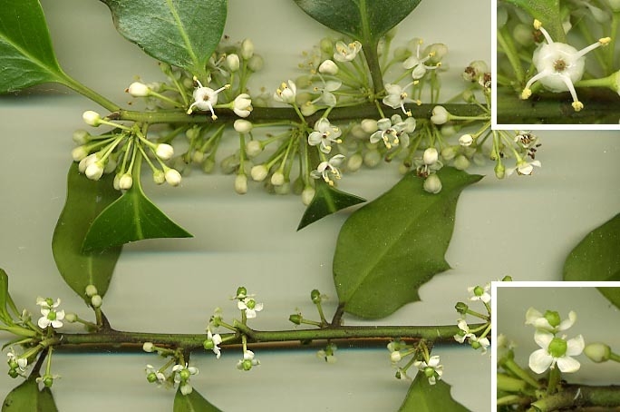

Bild 4: Männliche (oben) und weibliche (unten) Blüten des Ilex aquifolium
Aus Wikipedia, von User Tigerente, CC BY-SA 3.0
Die Blütezeit liegt am Ende des Vollfrühlings und reicht von Mai bis Anfang Juni. Die Europäische Stechpalme ist zweihäusig (diözisch). Die doldigen Blütenstände stehen in den Achseln vorjähriger Blätter. Es ist ein nur kurzer Blütenstiel vorhanden.
Die unscheinbaren, eingeschlechtigen Blüten sind bei einem Durchmesser von etwa 8 mm radiärsymmetrisch und meist vier-, selten fünfzählig mit doppelter Blütenhülle. Die 4 oder selten 5 Kelchblätter sind an ihrer Basis verwachsen. Die vier oder selten fünf weißen, manchmal rötlichen Kronblätter sind an ihrer Basis verwachsen. In den männlichen Blüten ist nur ein Kreis mit 4 oder selten 5 Staubblättern vorhanden.

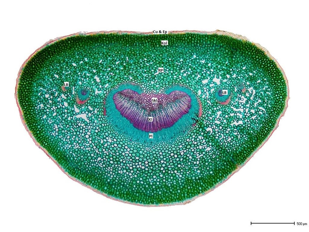

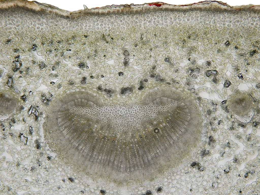

Beginnen wir mit dem Blattstiel. Dieser ist recht kurz und hat, wie das ganze Blatt, eine ledrige Anmutung.
Bilder 9a-c: Der Blattstiel im ungefärbten, frischen Schnitt, 9c mit Beschriftung
Wie üblich lassen sich schon am frischen Schnitt die jeweiligen Gewebe gut ansprechen (von Innen nach außen): Zentral im Blattstiel liegt ein großes Leitbündel zur Versorgung des Blattes. Es ist sichelförmig gebogen und zeigt an der Xylemseite ein stark ausgeprägtes Sklerenchym (Xylem Xl, Phloem Pl, Sklerenchym Skl). Im umgebenden Rindenparenchym (RP) eingelagert finden wir weitere, kleinere Leitbündel (LB), die hier am blattseitigen Ende bereits aus dem Hauptleitbünden ausgetreten sind. Nach außen hin ist der Blattstiel von einer mehrlagigen Hypodermis (Hyp) umgeben, gefolgt von der Epidermis (Ep) und einer stark ausgeprägten Cuticula (Cu).
Leider haben sich hier einige Luftblasen gehalten (Art). Diese verschwinden zwar mit der Zeit, aber das ist dann ein Wettlauf mit dem langsamen Verblassen des Chlorophylls (die Schnitte und die Aufnahmen sind unter 30%igem Ethanol entstanden).
Informationen zu den Abkürzungen in den beschrifteten Bildern findet Ihr wie immer auch auf der Webseite des MKB: Tabelle mit den Kürzeln und den zugehörigen allgemeinen Erläuterungen.

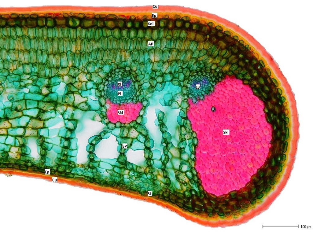

Schauen wir uns nun die gefärbten Schnitte an:

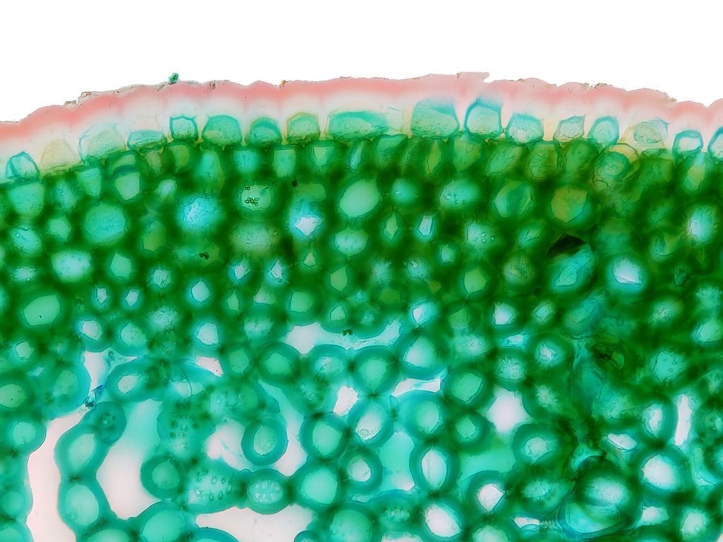

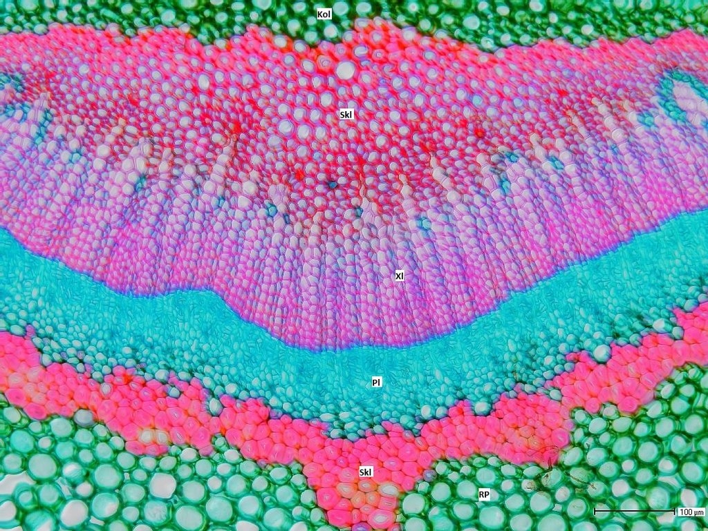

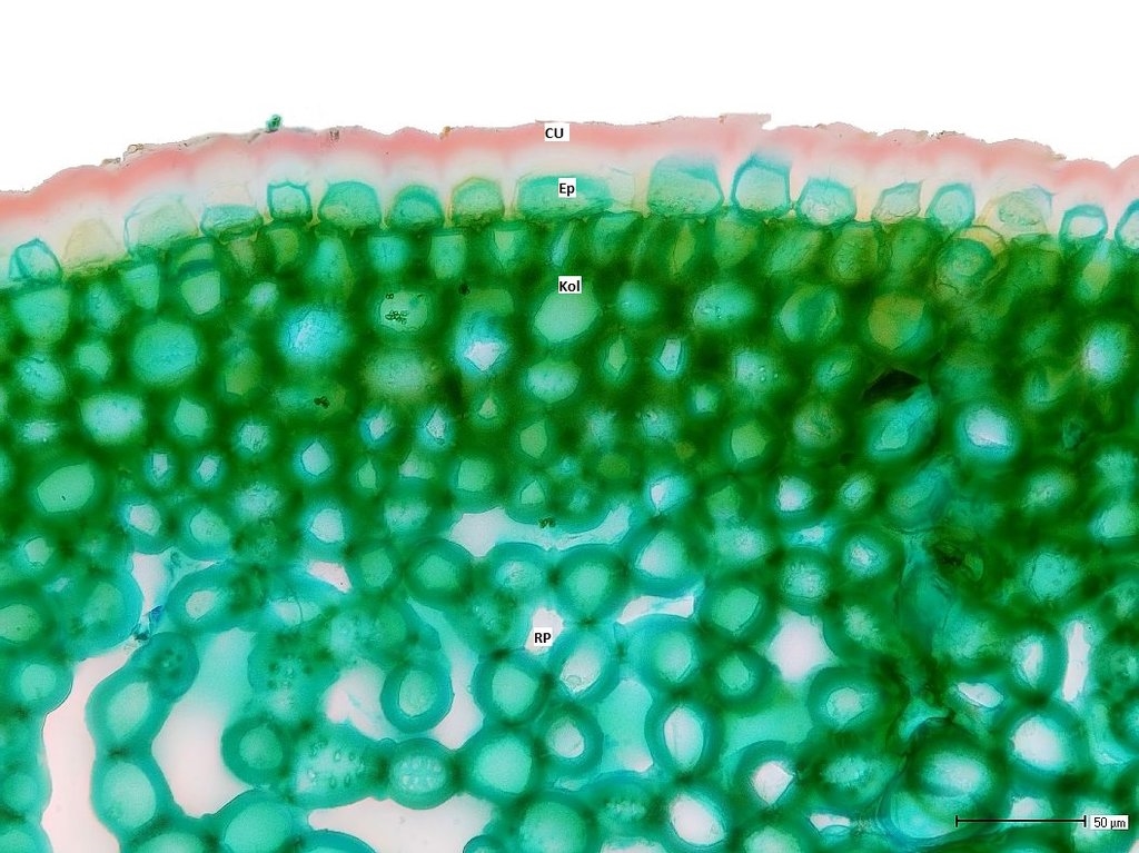

Bilder 10a-h: Gefärbte Schnitte des Blattstiels von Ilex aquifolium, Bilder 10b,d & h mit Beschriftung
Zunächst muss man sagen, dass Klaus Herrmanns 2-Komponentenversion der W3Asim II Färbung sehr kräftig ausfällt. Man könnte fast glauben, in ein Bonbonglas zu schauen ... Allerdings werden die unterschiedlichen Gewebe dabei auch sehr gut differenziert. Wir finden hier natürlich den Selben Aufbau, wie bei den ungefärbten Schnitten in den Bildern 9. Die Hypodermis (Hyp) habe ich hier als Kollenchym angesprochen (Kol), bei den ungefärbten Schnitten war ich mir ohne Pol-Filter nicht ganz sicher, ob es sich nicht doch um sklerenchymatische Zellen handelt.
Man kann nun gut erkennen, dass auf der Phloemseite des Hauptleitbündels nur rechts und links wenige sklerenchymatische Zellen vorhanden sind. Die Ausstattung der kleineren Leitbündel (Bilder 10c,d & f) ist da schon besser. Weiterhin sehen wir, dass das Xylem der Leitbündel keine Tracheen enthält, sondern ähnlich wie bei den Coniferales (eine Ausnahme hier ist Welwitschia ...) nur aus Tracheiden und wenigen Xylemparenchymzellen besteht.
Eindrucksvoll auch Epidermis und Cuticula in den letzten beiden Bilder. Es fällt aber eine Schwäche der Wacker-Färbungsfamilie im Zusammenhang der Einbettung über Isopropanol in Euparal auf: die Cuticula verliert, einmal eingedeckt, stetig an Farbe. Ist das Präparat erst mal einige Jahre alt, ist die Cuticula oft völlig verblasst, wogegen auch das Erhitzen der Färbelösung nicht hilft. Ich denke, die Ursache ist hier Restwasser in den Schnitten, das im recht wasserfreundlichen Euparal die Farben weiter auszieht.

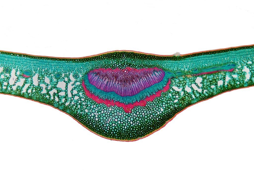

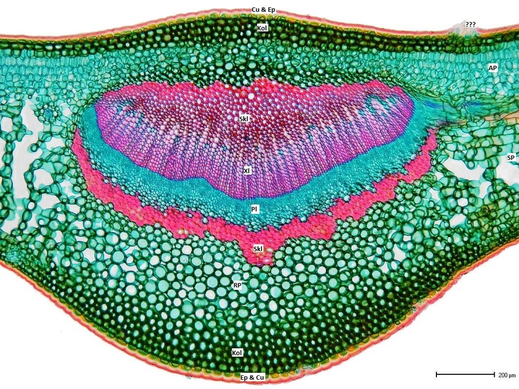

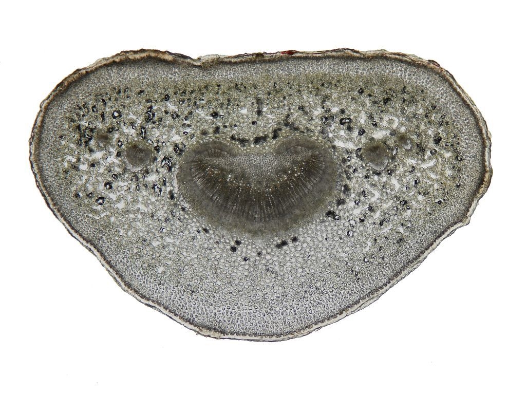

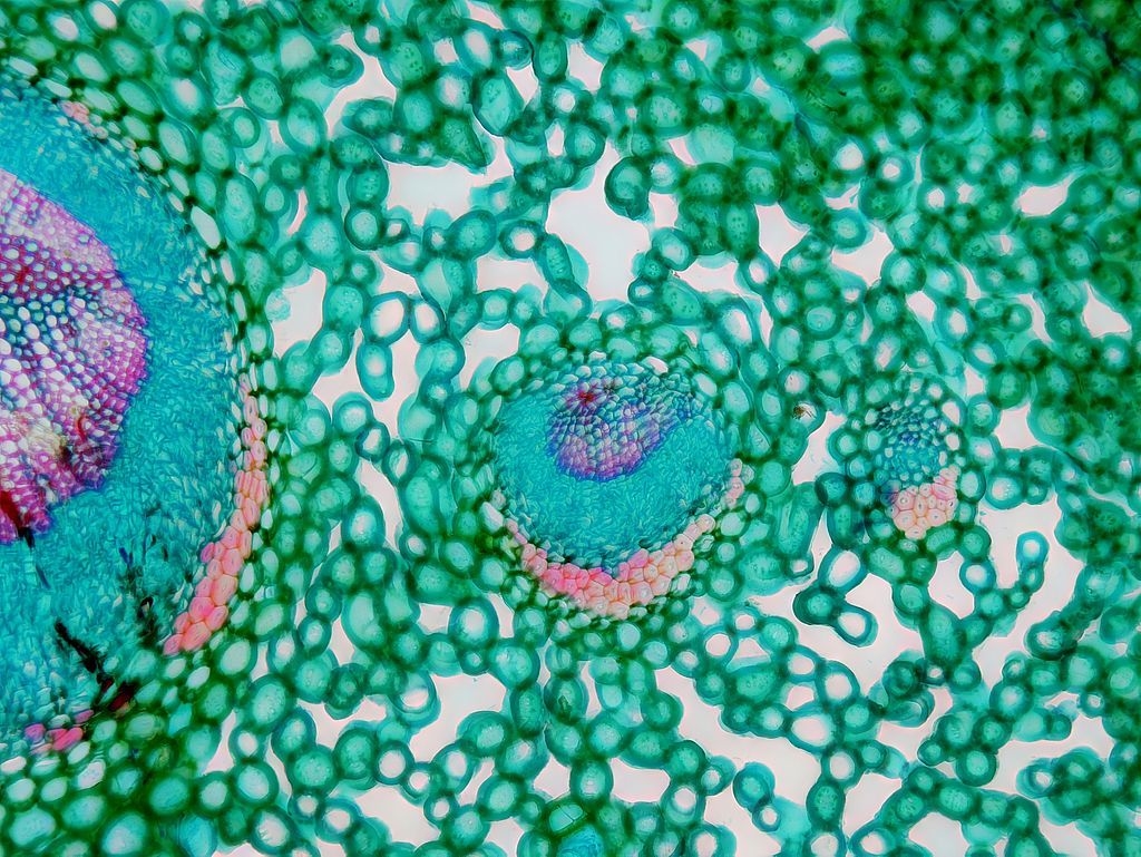

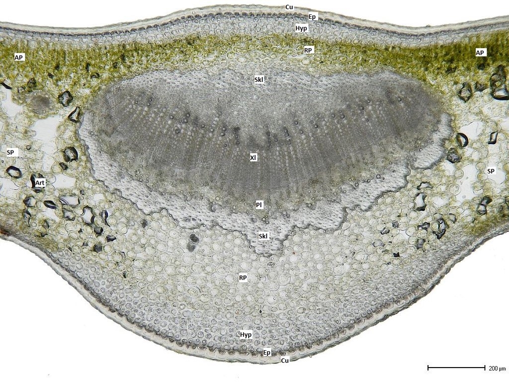

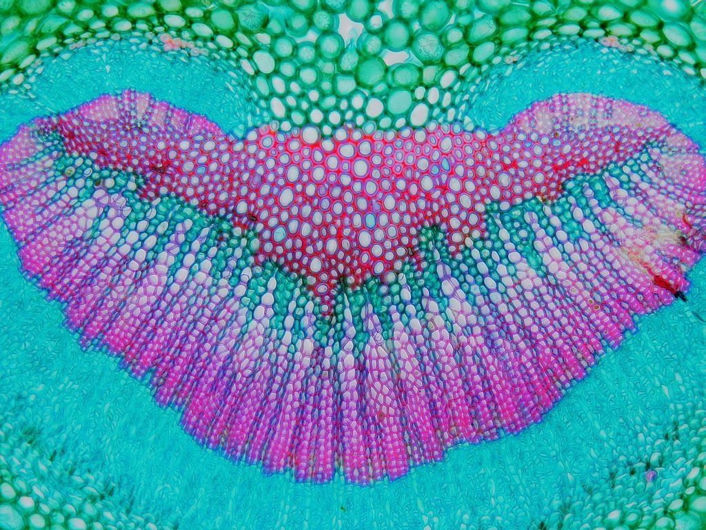

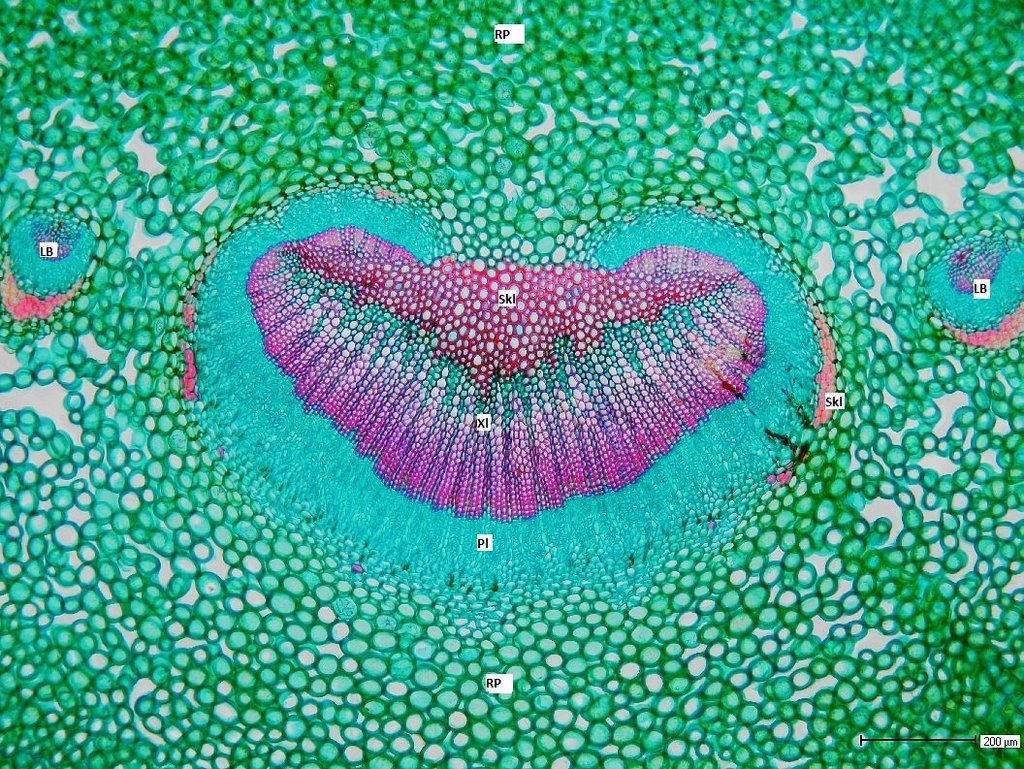

Werfen wir nun einen Blick auf die Blattspreite und beginnen mit der Mittelrippe:
Bilder 11a-g: Mittelrippe und umgebende Gewebe aus dem Blatt der Europäischen Stechpalme. Bilder 11a&b vom ungefärbten, frischen Schnitt, Bilder 11b,e & g mit Beschriftung

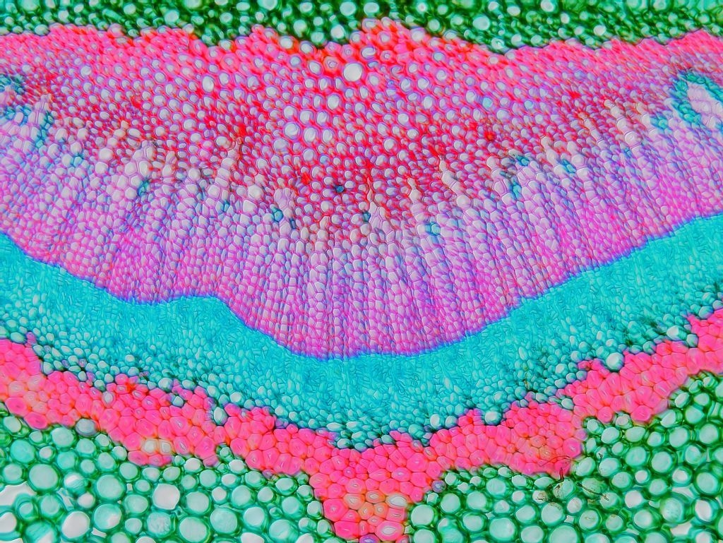

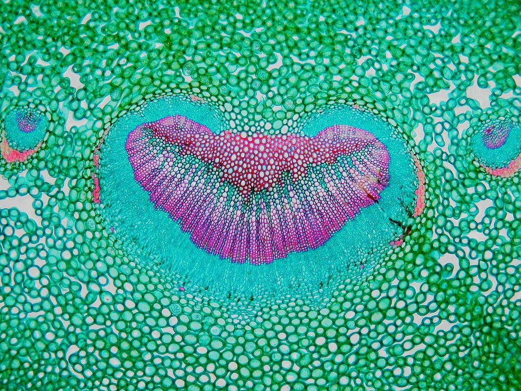

Im Verlauf der Mittelrippe setzt sich die grundsätzliche Anatomie des Blattstiels fort. Auffällig allerdings ist, dass nun beim Hauptleitbündel auch phloemseitig ein ausgeprägtes Sklerenchym vorhanden ist. Ein Anzeichen für den allgemein recht zähen Aufbau des Blattes - wir erinnern uns an das Kaminfegen und die Abschreckung von Nagern aus der Beschreibung weiter oben.
Ein Cambium ist hier nicht zu entdecken aber sehr schön die farbliche Differenzierung zwischen Sklerenchym und den ebenfalls verholzten Tracheiden.

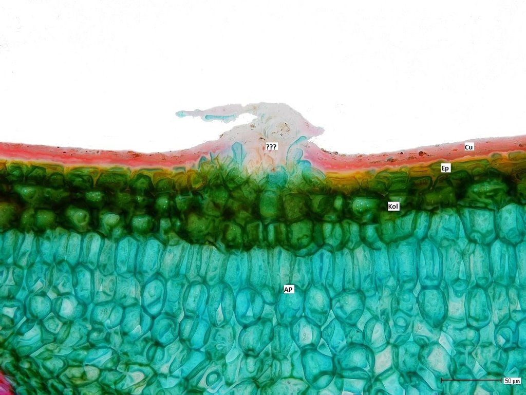

Oben links fällt in den Bildern 11d&e eine Stelle auf, die ich mit ??? gekennzeichnet habe. Sie wirkt zunächst wie eine Lentizelle, was beim Blatt mehr als ungewöhnlich wäre.
Bilder 12a,b: Die "Lentizelle"
Die Anmutung einer Lentizelle bleibt, zumal die hier schon fast verblasste Cuticula nicht eingerissen wirkt. Letztendlich bleiben die Fragezeichen bestehen, ich denke aber, dass es sich hier um eine Verletzung vielleicht vom Stachel eine Nachbarblattes handelt.

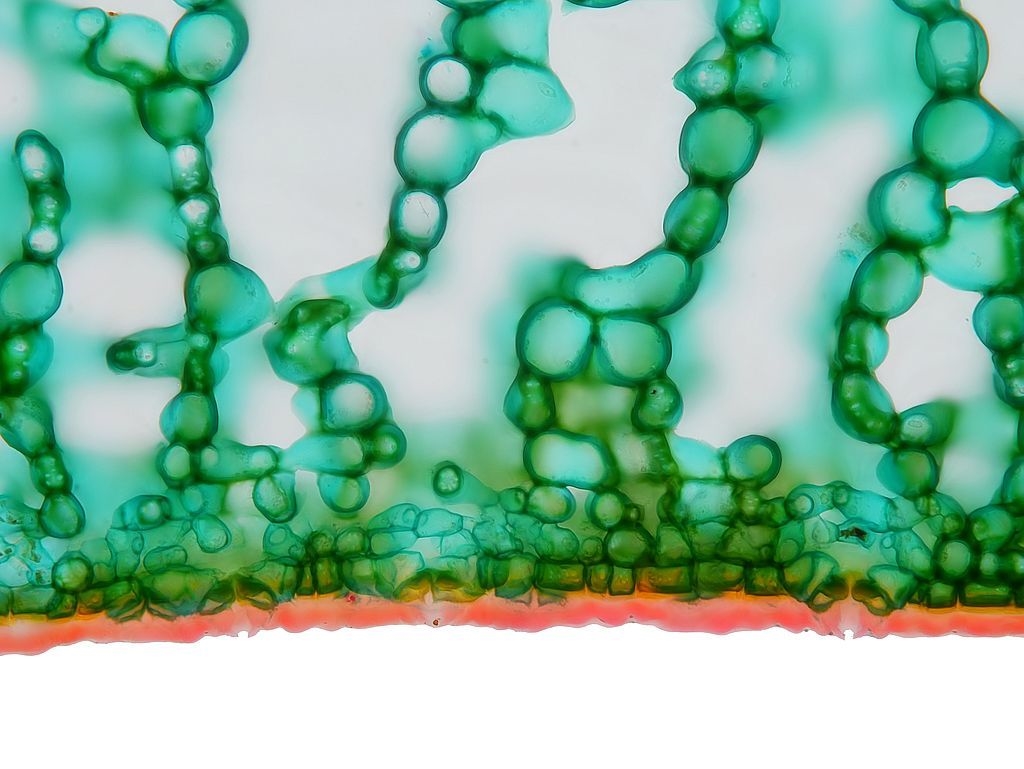

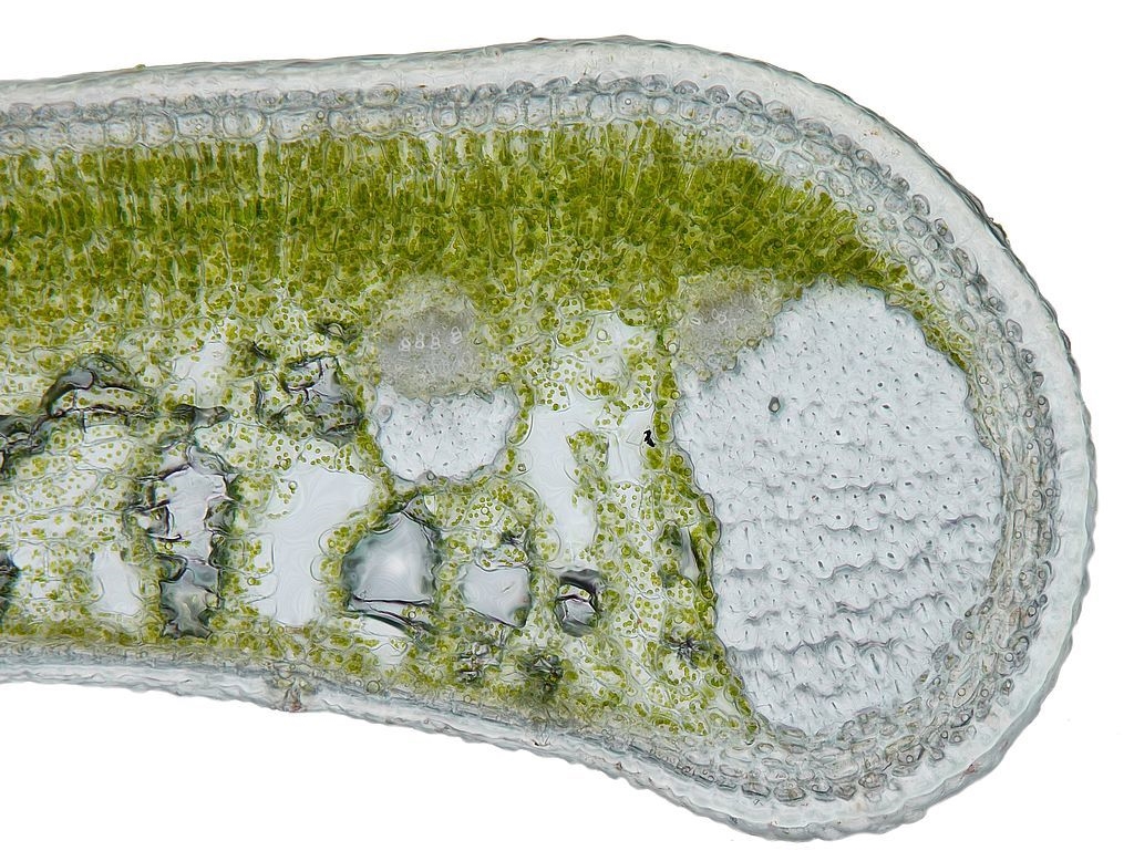

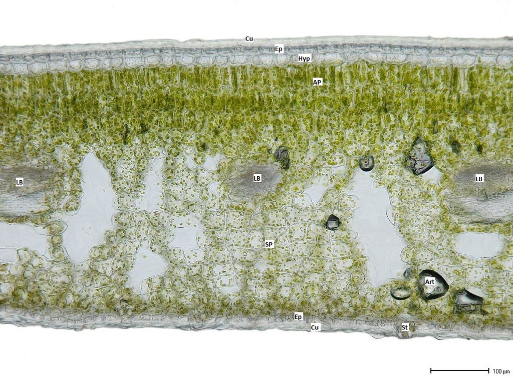

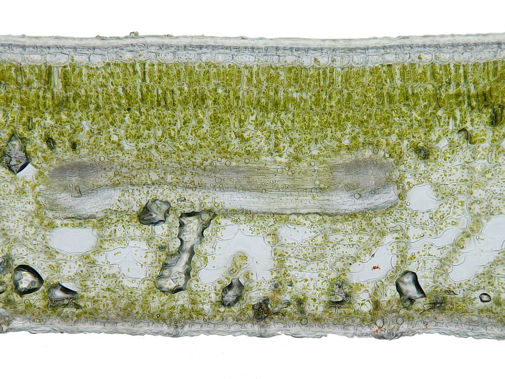

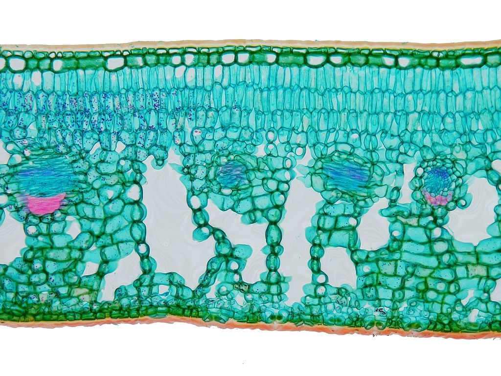

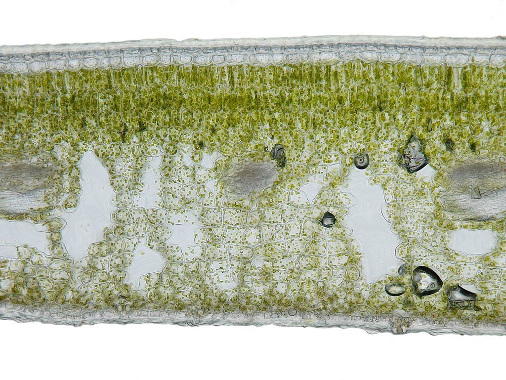

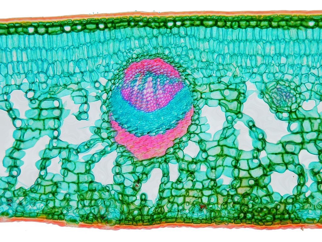

Im Anschluss an die Mittelrippe finden wir den typischen Aufbau eines bifacialen Blattes, den wir uns nun im Detail ansehen.
Bilder 13a-k: Blattfläche bei Ilex aquifolium, Bilder 13a-c vom frischen, ungefärbten Schnitt, Bilder 13c,e,g,i & k mit Beschriftung
Wie angekündigt, sehen wir ein typisches bifaciales Blatt (von oben nach unten): Unter der um 15 µm starken Cuticula (Cu) und Epidermis (Ep) finden wir hier ein nun meist einreihiges Kollenchym (Kol), gefolgt von einem stark ausgeprägten, dreireihigen Assimilationsparenchym (AP - ca. 120 µm). Eine gute Anpassung an halbschattige bis schattige Standorte. Danach kommt das Schwammparenchym, hier mit um die 360 µm recht dick ausgeprägt. An der Blattunterseite dann Stomata (St) und Kollenchymnester sowie wieder Epidermis und Cuticula. Eingebettet zwischen Assimilations- und Schwammparenchym liegen die Leitbündel, die hier teils quer und längs angeschnitten sind, also ein Netz bilden. Im Längsschnitt schön zu sehen: auch hier nur Tracheide als Leitertracheide. Die gesamte Blattspreite meines Blattes hat eine Dicke von bis zu 600 µm.
Ein Stoma besteht beidseitig um den Spalt (S) aus Nebenzelle (NZ) und Schließzelle (SZ). Dahinter liegt der substomatäre Interzelllularraum (sIZR).
