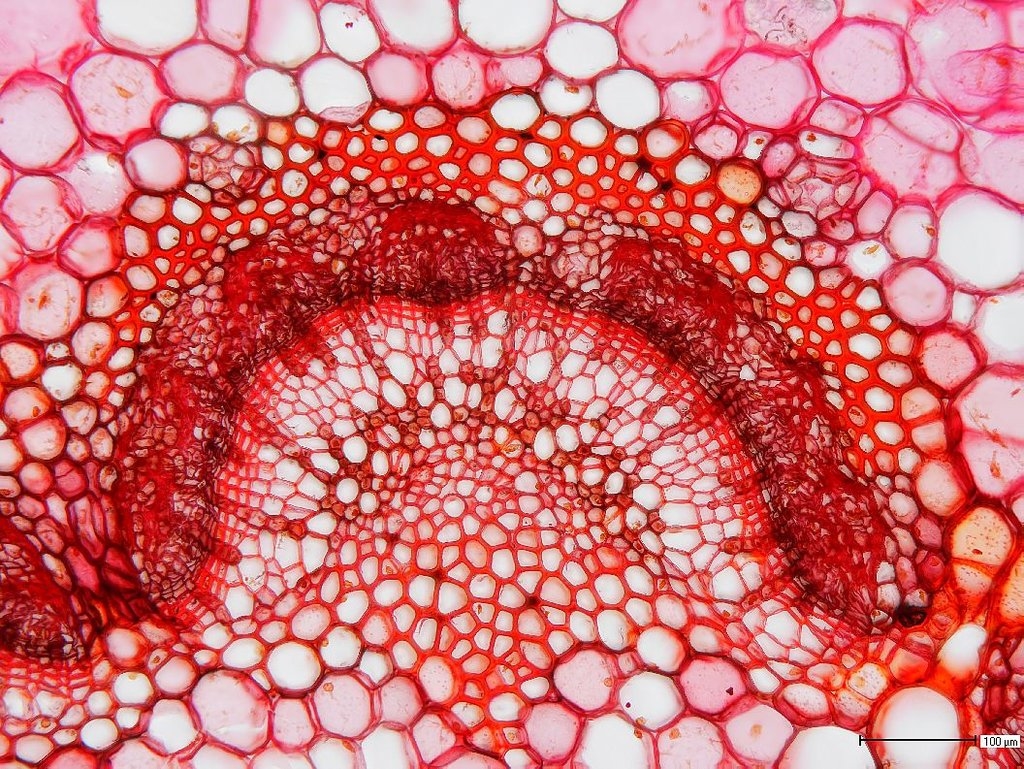

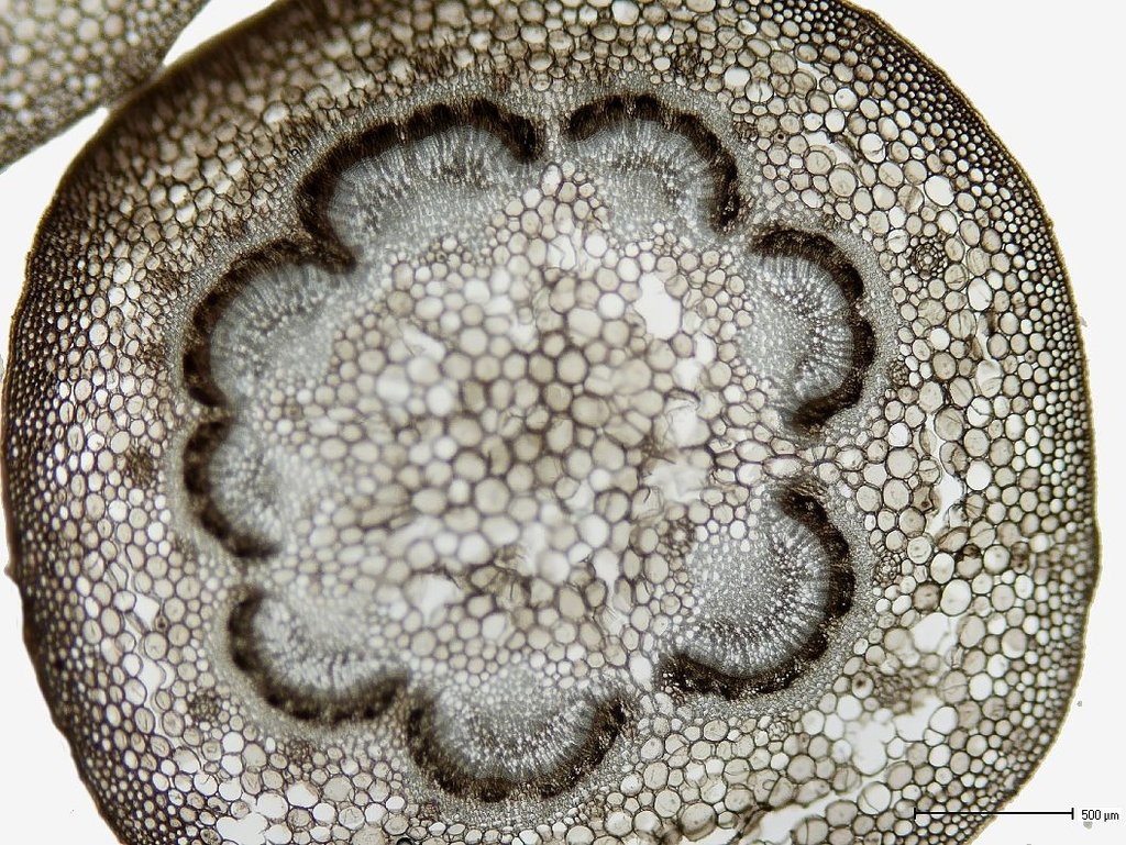

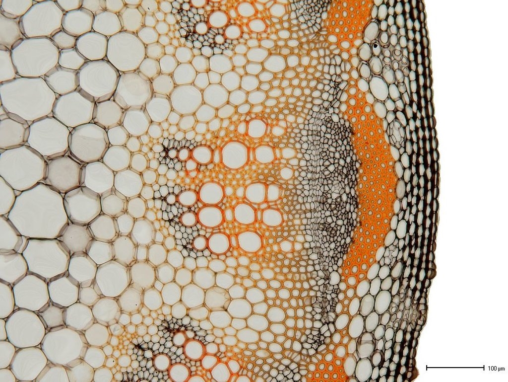

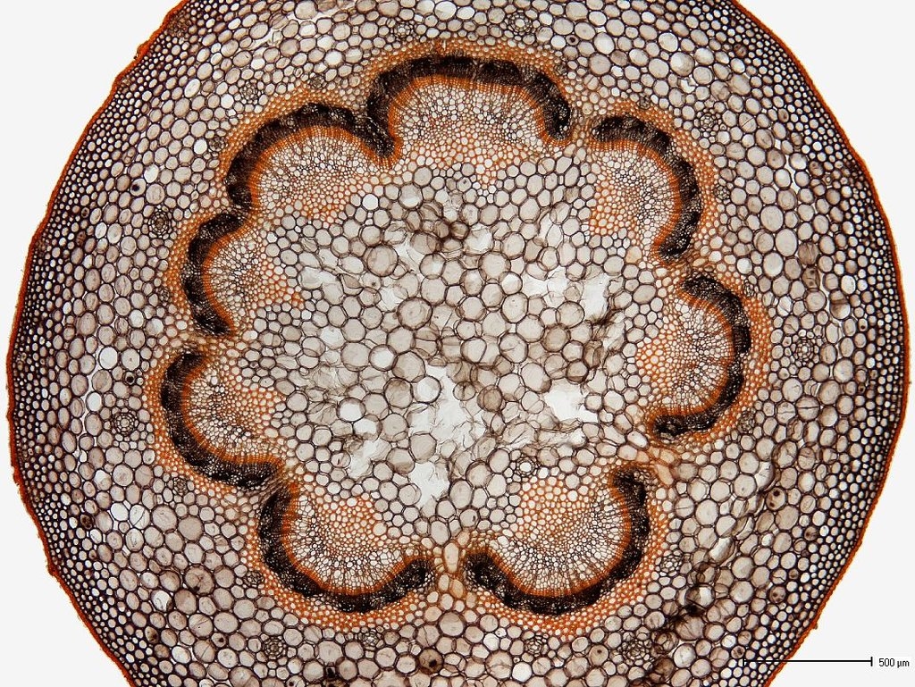

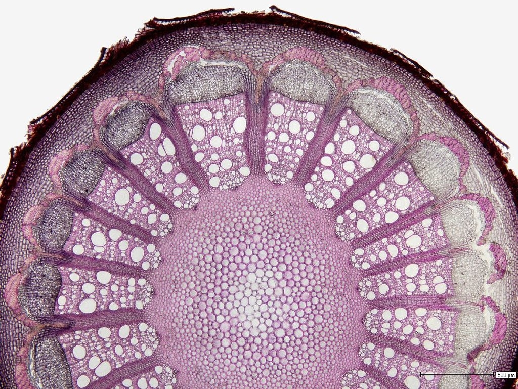

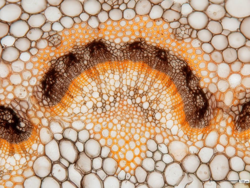

Und die zugehörigen Bilder, diesmal nur vom Efeu aber nach jedem einzelnen Schritt, die ersten beiden Aufnahmen mit Aqua dest. im Uhrglas:
Nach der Kernschwarz-Färbung (Chroma)
Jetzt mit Safranin
Und nun die komplette Färbung, frisch eingedeckt unter Euparal:

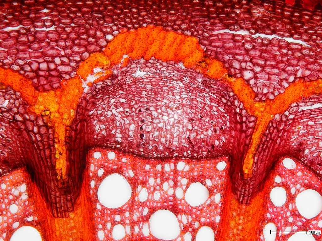

Das kommt dem Ziel, das Rolf-Dieter vor zwei Jahren vorgegeben hat, doch schon recht nahe:
Spross von Ambrosia artemisiifolia nach gleichem Protokoll wie mein Versuch 3:
Irgendetwas macht Chroma mit seiner Eintopf-Lösung richtig, was sich uns noch nicht erschlossen hat.
Ggf. spielt auch der pH-Wert eine Rolle: Safranin ist ja eher sauer, Chysoidin basisch ... (Danke für den Hinweis an Walter Nänny).

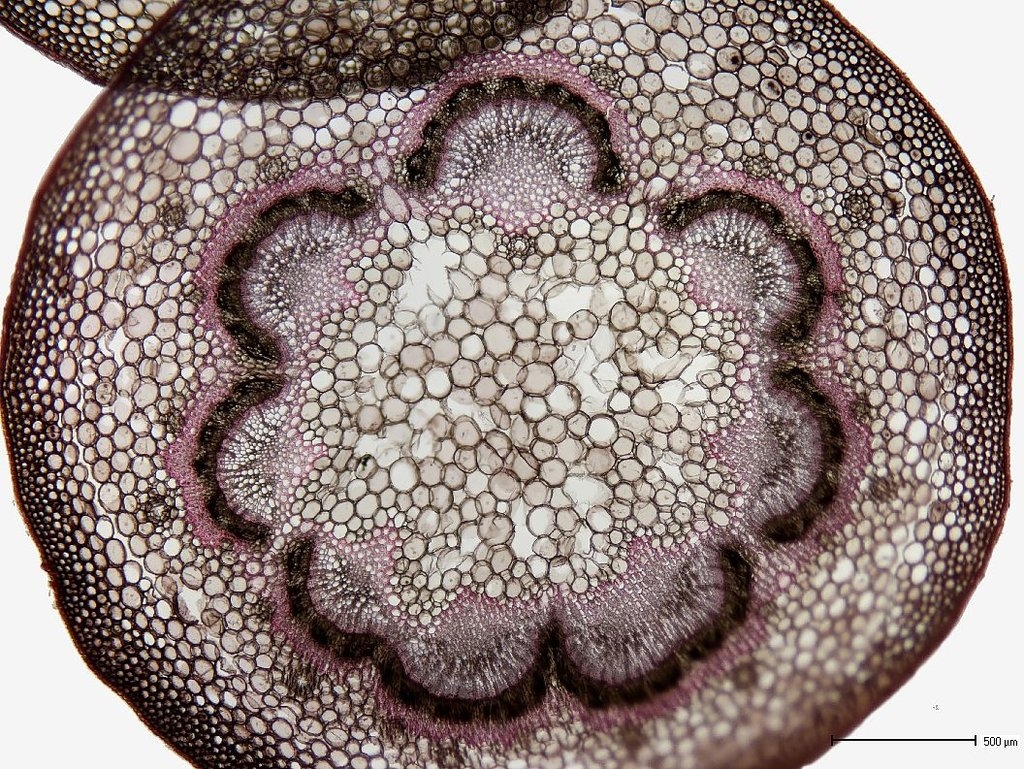

Ich hänge noch zwei Bilder an, die das Ergebnis demonstrieren, einmal mit Safranin- und einmal mit Safranin- und Chryosidin- Färbung vorweg.
Als letztes Bild dann noch die Kombinationsfärbung mit Sven2 vorweg und den resultierenden Farbstich.

« Antwort #34 am: Februar 07, 2021, 21:23:47 Nachmittag »
Hallo Sven,
bei Deinen Paraffinschnitten haben die Farbstoffe ja ganz andere Bedingungen um sich anzulagern, als bei dickeren Schnitten, das Ergenis finde ich ganz interessant.
Kirschlorbeer habe ich auch noch fixiert vorrätig und habe schnell ein paar Handschnitte gemacht und mit Deiner V4 eingefärbt. Dabei konnte ich weniger Unterschied erkennen, zwischen Färbung A+B, A, waschen, B pur und A, waschen, B verdünnt.
Anbei ein Foto von Färbung mit A-B. Bedingt durch den eher dicken Schnitt fällt sie etwas kräftig und fleckig aus. Die Schnittdicke hat evtl. einen größeren Einfluss als bei anderen Farben und muss stimmen, um optimale Ergebnisse zu bekommen.
Was genau hattest Du von V4 zu V6 geändert?
Bob

Hier die Bilder:
Blattstiele von Efeu:
Bild 1: Lösung A(V6) für 5 min Lösung B(1:10) wenige Sekunden
Bild 2 Derselbe Schnitt nach 5 min 0,03% Chrysoidin. Bei Alkoholzugegabe ist kein ausziehen der Farbe zu beobachten
Bild 3: Lsg A (V4) Lsg b wie oben
Bild 4: Derselbe Schnitt in Safranin (1% 5min)
Bild 5 Wie Bild 1 nur stärkere Vergrößerung:
Bob
  • Beiträge: 2266
Re: Versuche rund um Kernschwarz
« Antwort #42 am: Februar 08, 2021, 19:36:51 Nachmittag »
Hallo Maria,
das deckt sich genau mit meinen Erfahrungen, wenn ich die Schwarzfärbung voran stelle. Zu guten Ergebnissen bin ich so gekommen, damals noch mit V2:
Schnitte 40µ mit Klingenhalter und Zylindermikrotom vom jungen Lavendeltrieb. Der Schnitt wurde nicht mit Klorix oder dergl. behandelt.
    Safranin 1% 1:7 für eine Stunde (also 1 Tr. Safranin-Lösung zu 7 Tropfen Wasser)
    -Differenzieren mit 70% Ethanol mit 0,5% HCl ca.1 Minute
    -Auswaschen mit Wasser
    -Chryosidin 1% 1:10 für 2 Stunden (kommt so noch etwas schwach raus)
    - Differenzieren mit 70% Ethanol (war vielleicht etwas lang, lieber einen Farbstich in den schwarzen Bereichen in Kauf nehmen…)
    - Saure Eisengallustinte „Sven 2“ für 30 Minuten
    - Ammoniumpersulfat 1% für ca. 20 Sekunden
    -Wasser => 50% Ethanol => Isopropanol => Euparal
Das Safranin färbt erstmal alles und wird erst durch das Differenzieren selektiv. Dabei müsste man idealerweise sehr sachkundig zugucken, um die optimale Aussage der Färbung zu bekommen. In den verholzten Bereichen hält es sich verbissen. Das Chryosidin geht leichter wieder raus und ist im Präparat etwas erhalten. Vielleicht wäre das Chryosidin besser an letzter Stelle der sequentiellen Färbung aufgehoben.
Probiert es doch mal so rum.
Bob
« Letzte Änderung: Februar 08, 2021, 21:50:23 Nachmittag von Bob »
